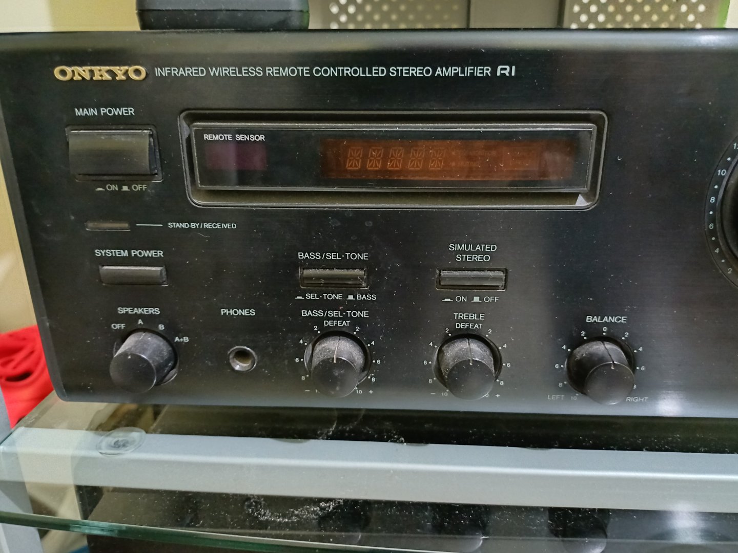

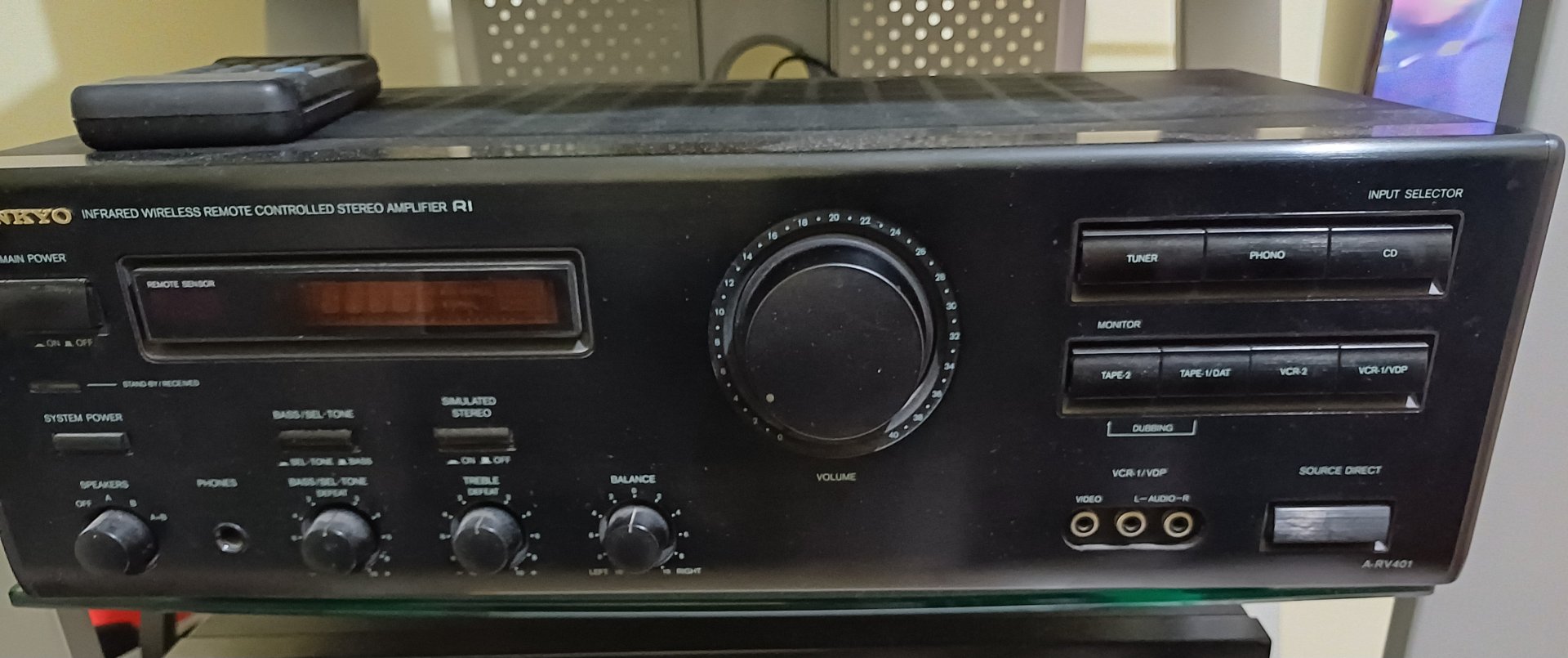

Έχω ένα hifi και πριν λίγες μέρες άρχισε να κάνει διακοπές το ένα ηχείο
Διαπίστωσα ότι συμβαίνει μόνο όταν παίζει το πικάπ (πικάπ Technics sl 1210 mk2 ) και κοιτάζοντας την σύνδεση των καλωδίων (rca) διαπίστωσα ότι το ένα από τα 2 που έρχονται από το πικάπ στον ενισχυτή( το λευκό) έχει θέμα
Το κόκκινο το έβγαλα και το έβαλα , απλά κόπηκε ο ήχος στο άλλο ηχείο και επανήλθε
Δεν γνωρίζω όμως εάν εχει θέμα το καλώδιο η το βύσμα
Μπορεί να θέλει καθαρισμό? ( διότι τα έχω από το 1988)
Η αλλαγή του καλωδίου?
Εάν υπάρχει κάποιος να γνωρίζει , βρίσκομαι στην Μεταμόρφωση πλησίον του προαστιακού
Ευχαριστώ

Καλησπέρα
Άλλαξα θέση στα rca και το πρόβλημα παραμένει στο ηχείο που είχε το πρόβλημα
Επίσης από το ηχείο που ακούγεται ο ήχος τώρα που εβγαλα το βινυλιο ακούγεται ένας ήχος, σαν να μην υπάρχει γείωση ένα πράγμα
Εάν μπορεί κάποιος που να γνωρίζει μπορεί να επικοινωνήσει μαζί μου σε μήνυμα
