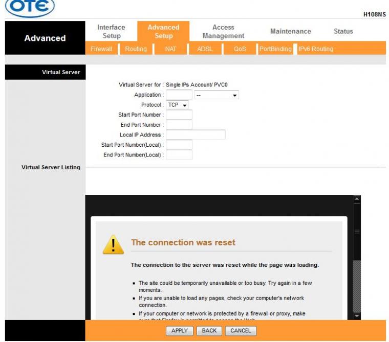

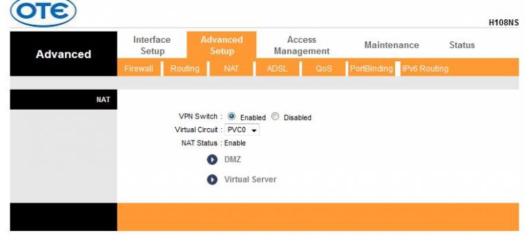

ok...πρόβλημα με port forwarding...προσπαθώ να ανοίξω την 61085 για το utorrent και δεν με αφήνει...όπως θα δείτε στα screenshots δεν μου ανοίγει η λίστα στο virtual server! Μίλησα με ΟΤΕ, μπήκαμε στο my.otenet.gr, απενεργοποιήσαμε την ασφάλεια, έκανα ρεσταρτ το μόντεμ , αλλά πάλι τα ίδια...δοκίμασα και με κλειστό firewall των windows7 (παρόλο που και ανοιχτό έχω ήδη exception για το utorrent) και πάλι τίποτα...καμιά ιδέα κανείς?

ενεργοποίησε το upnp και άφησέ το να δέχεται αλλαγές μέσω upnp από το εσωτερικό σου δίκτυο
αν δεν παίξει έτσι να ζητήσεις άλλο που μπορεί να δουλέψει σωστά ή αγοράζεις ένα άλλο της προκοπής

Γιώργο το upnp sto utorrent είναι τσεκαρισμένο και τώρα βλέπω ότι την άνοιξε...ίσως γιατί προσπαθώντας, μπήκα στο μενού του DMZ και επέλεξα DMZ Host IP Address την ip του υπολογιστή?
γιατί όμως μπλοκάρει η λίστα στο μενού του μόντεμ?

δες μήπως υπάρχει κανένα καινούργιο fimware.
αν χρησιμοποιήσεις upnp δεν χρειάζεται να κάνεις καμία ρύθμιση, αυτός είναι εξάλλου και ο σκοπός του, όλες οι απαραίτητες ρυθμίσεις στέλνονται από το πρόγραμμα στο router.
