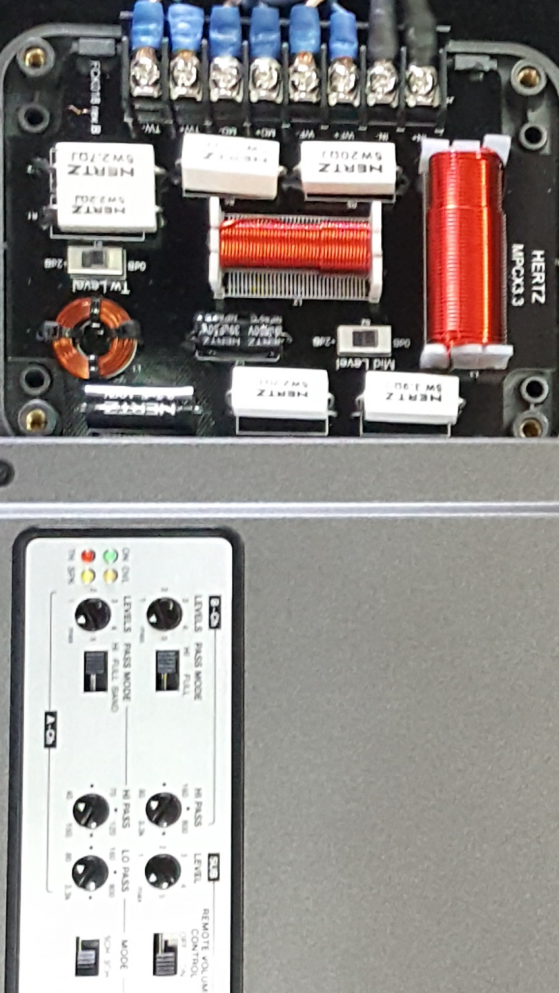

Ειναι τα mpcx 3.3 (στην φοτο δεν έχουν γίνει οι τελικές ρυθμίσεις,Επισεις έχει και τα midbass τα οποία αποσύνδεσα από το crossover στην συνέχεια )
http://www.hertzaudiovideo.com/wp-content/uploads/2015/08/HERTZ_Mille-PRO_MPK163_Tech_Sheet.pdf

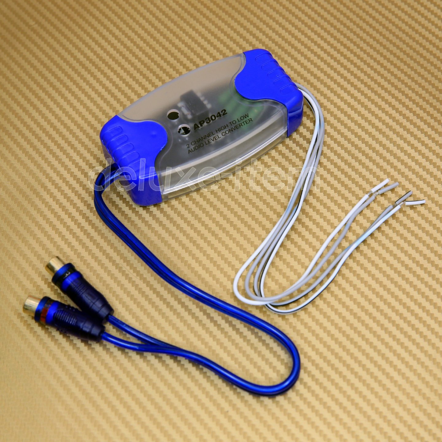

Έχω speaker wire to rca hi/low converter θα έχω βελτίωση?Εχω περασμένα rca.

Αυτό το κρος, δε πρέπει να ζεσταίνεται καθόλου, πόσο μάλλον να μυρίζει κιόλας.

Κάτι παρόμοιο με αυτό έχω (Αυτό που λες ότι δεν φτάνει η ισχύς της πηγής μάλλον ειναι και η επικρατέστερη αιτία)

Δεν κατάλαβες,δεν τα εχω βαλει στο αμαξι,τα εχω στην ακρη αχρησιμοποίητα ,λεω εαν τα βαλω θα εχω βελτιωση της κατάστασης?

Αν έχουν ρυθμιστικά, μάλλον ναι θα έχεις βελτίωση.
Δες στην είσοδο του τελικού σου μήπως υπάρχουν ρυθμιστικά.

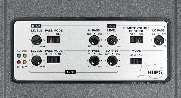

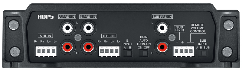

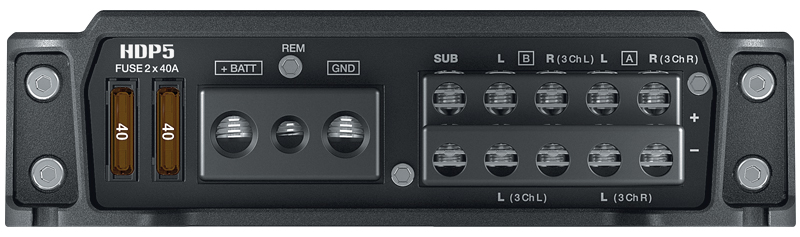

Ναι εχουν ρυθμιση οπως αυτο στην φωτο.Ο ενισχυτής ειναι αυτος

Τώρα είδα πως δίνεις από την ενσωματωμένη πηγή.
Φταίει αυτό αλλά για άλλο λόγο από αυτόν που λέει ο costas EAR.
Ο ενισχυτής της πηγής στην έξοδο είναι προφανώς γεφυρωμένος.
Εσύ παίρνεις την μία έξοδο, προφανώς την -, και την ρίχνεις επάνω στην γείωση-σασί του συστήματος, που είναι λάθος γιατί έτσι ο ενισχυτής κλιπάρει.
Θέλεις προσαρμογέα ανάμεσα σε πηγή και τελικό ενισχυτή.

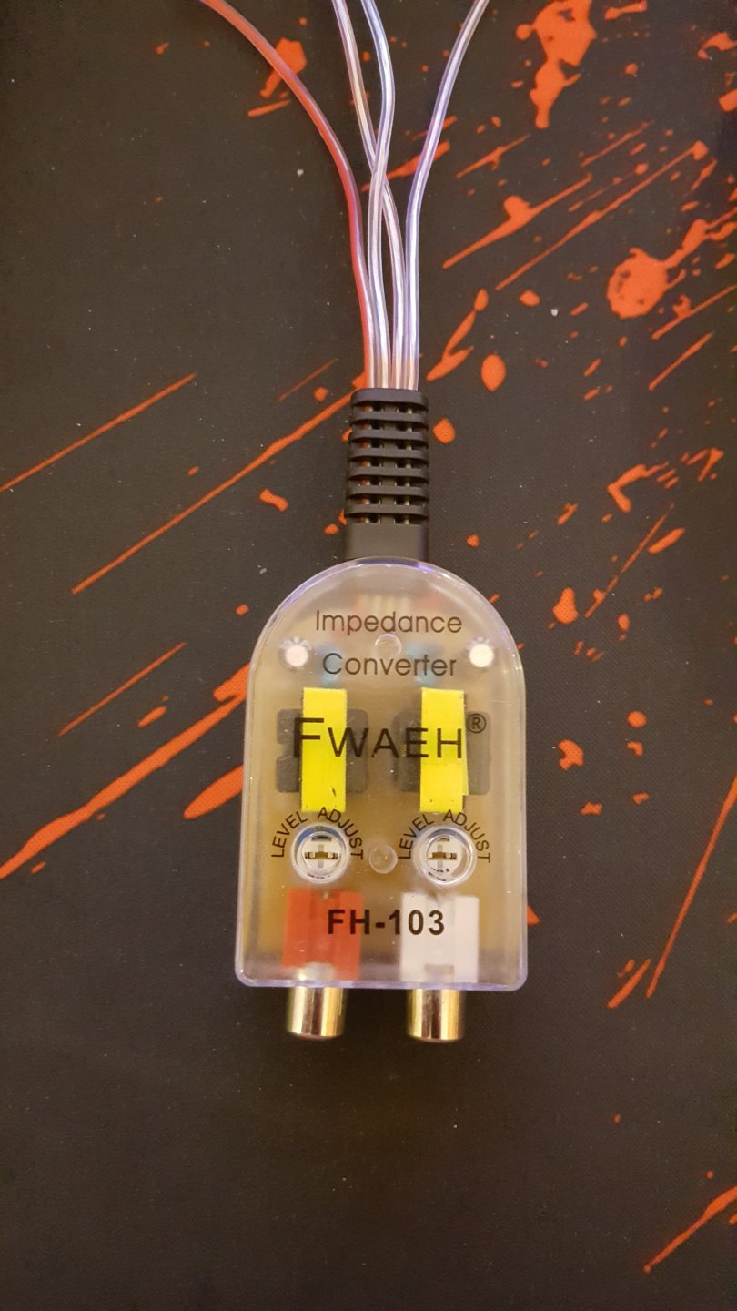

Όταν λες προσαρμογέα εννοείς το converter που δείχνω παραπάνω?Να και φώτο από το converter που έχω και η φύσα που έρχεται από την πηγή,αυτό κουμπώνει τέρμα αριστερά,έχω φώτο του ενισχυτή σε παραπάνω post
