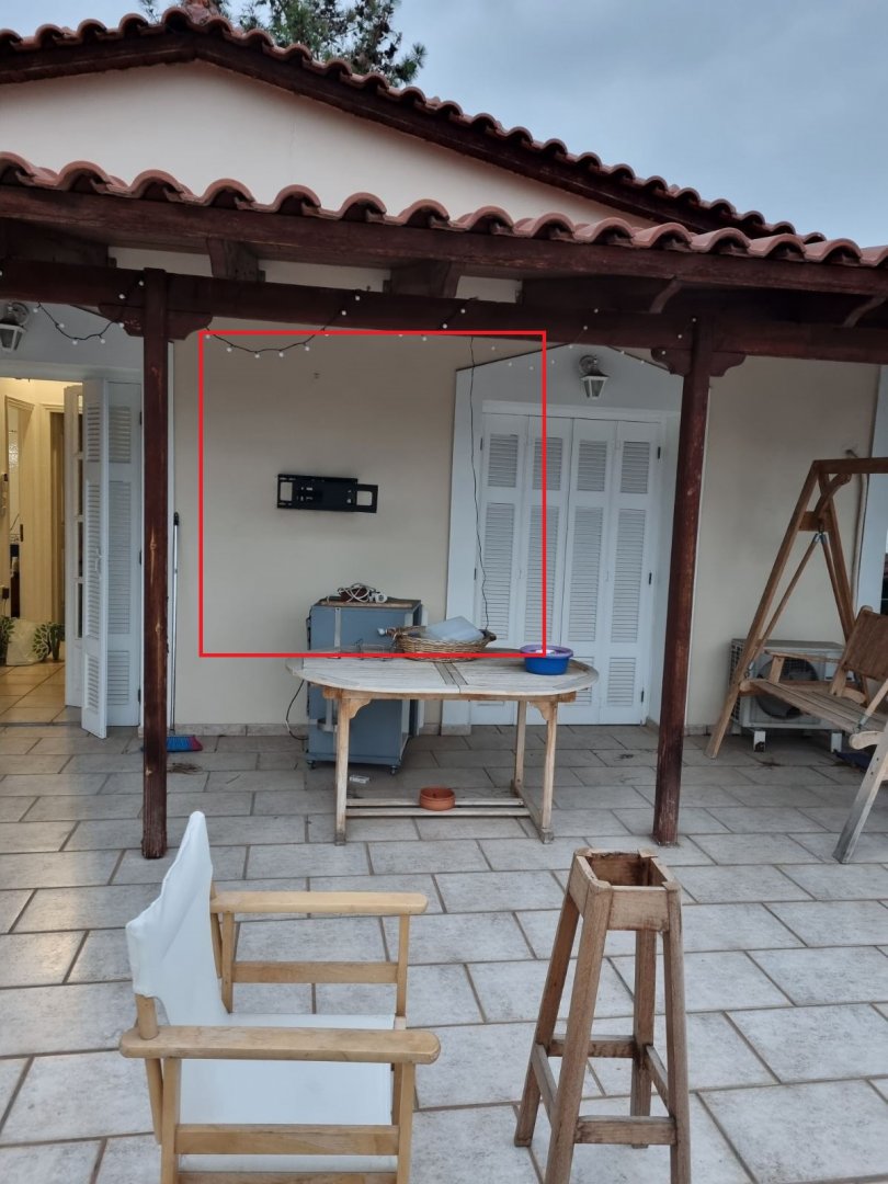

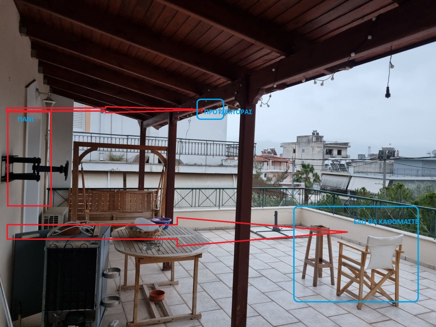

Καλημερα,
Για το κοστος, αν σκεφτεις οτι ελεγα να παρω μια τηλεοραση 50", λογικα θα πρεπει να δωσω 500-1000€ για ολο το σετ.
2 ατομα θα βλεπουμε.
Ο χωρος ειναι μεγαλος, δηλαδη μπορω να προσαρμοσω και την αποσταση του προβολεα και την αποσταση που θα καθομαστε εμεις.
Βαζω μερικες φωτογραφιες του χωρου οπως ειναι τωρα και πως φανταζομαι οτι μπορουν να μπουν
Καποια προταση για να αρχιζω να βλεπω μηχανακια και πανια ?
Ευχαριστω.

Πρέπει να μας πεις την απόσταση που θα έχει η οθόνη από τον προτζέκτορα, και πόσο μεγάλη θες να είναι η οθόνη.
Επίσης, η απόσταση που έχουν οι δύο κολώνες που κρατούν το στέγαστρο πρέπει να είναι περίπου 2.5m. Αυτό σου καθορίζει το διαθέσιμο οπτικό πεδίο.
Από παντζούρι σε παντζούρι τι απόσταση έχεις; Θέλεις να είναι αυτό το μάξιμουμ πλάτος της οθόνης;
Αν θέλεις μεγαλύτερο θα πρέπει να την τοποθέτησης ψηλότερα και έτσι θα καλύπτει τα κουφώματα. Οπότε πιθανότατα μια χειροκίνητη με μαύρο έξτρα υλικό στο πάνω μέρος ίσως να ήταν μια επιλογή.
Τα 1000€ περιλαμβάνουν και το ηχητικό κομμάτι της εγκατάστασης;

Αποσταση οθονης - προτζεκτορα, εαν τον βαλω εκει που σκεφτομαι ( πανω στο δοκαρι ) ειναι 2.5-3 μετρα. (Μπορω ομως να τον βαλω και σε τραπεζι πιο μακρια η πιο κοντα εαν πρεπει )
Εαν το πανι το βαλω τοιχο, οπως σκεφτομαι, αρα αναμεσα στα πατζουρια, πρεπει να προσεξω τις 2 κολωνες για να μην ειναι στη μεση, πρεπει να ειναι 2.5 - 3 μετρα η αποσταση μεταξυ τους.
Για να βλεπω απο τα 4-5 μετρα αποσταση, λογικα μεχρι 100" πανι θα ειναι καλα ?

Αν, από κολώνα σε κολώνα είσαι στα 2,5m τότε η απόσταση ανάμεσα στα κουφώματα είναι μικρότερη από 2m. Mια οθόνη 100" 16:9 έχει πλάτος περίπου 2,20m. Υπολόγισε 2,40m - 2,50m με το κουτί που την μαζεύει.
Όσο αφορά τις 100" στα 4m απόσταση μια χαρά θα είσαι. Για 5m δεν ξέρω. Προσωπικά (ίσως) να ήταν κάπως μικρή.
