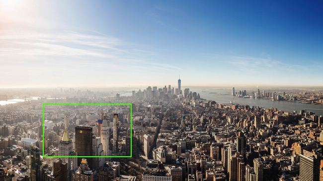

κατω αριστερα benq 5700
κατω δεξια epson 9400
Δεν πιστεύω ότι υπάρχει τέτοια διαφορά!
Κάτι δε πάει καλά με τις φωτό.

δυστυχως ετσι ειναι......απλα δεν εχετε διπλα διπλα 4κ και μαιμου 4κ
το cine4home ειναι εγκυρο σε οτι λεει ......

Εχει απειρα site με συγκρισεις ( 5700 vs 9400 ακομα και με JVC ) αλλα ποτε δεν εχω δει τετοια διαφορα :oops:
105
65
Ειμαι δουλεια, αμα πατησεις google - YT | χρησιμοποιοντας EU&US κωδικο προϊοντων θα τα βγαλει μεχρι και με τον NX7 εχει συγκριτικο (6050UB vs NX7 )

στο cine4home δειχνουν λεπτομερεια απο ολη την εικονα δλδ το 1/12 αυτης περιπου.....
αμα βρεις κατι αναλογο να ανεβασεις οποτε μπορεις να δουμε

μα νομιζω καπου εχουμε ξαναβαλει αυτο το βιντεο που δειχνει την ανωτεροτητα ευκρινειας των dlp eshift σε σχεση με τα lcd/lcos και ποσο κοντα ειναι στο 4κ.
ειναι μερος εικονας, ενα κομματι αυτης για να δειτε πιο αναλυτικα
