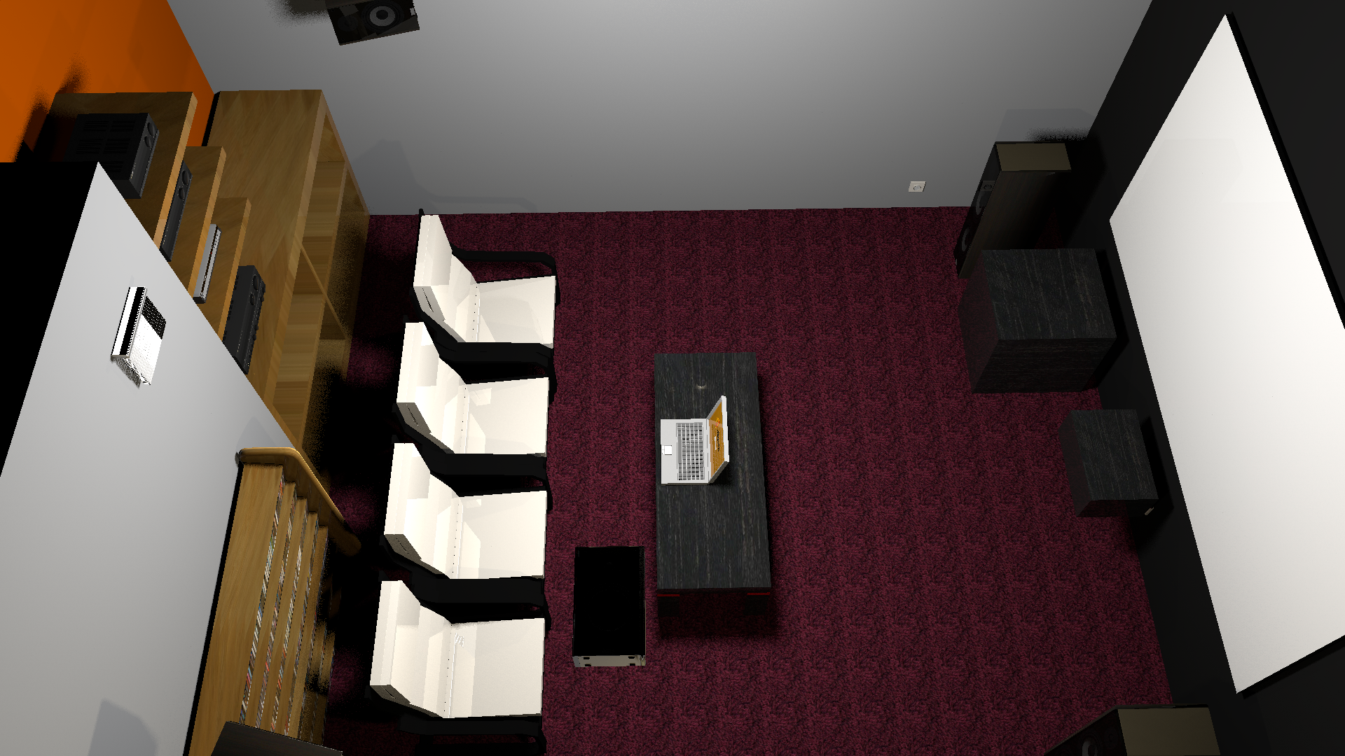

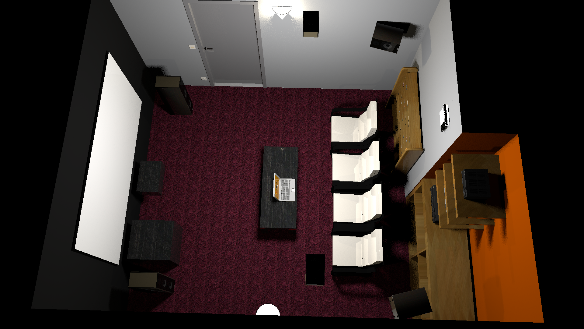

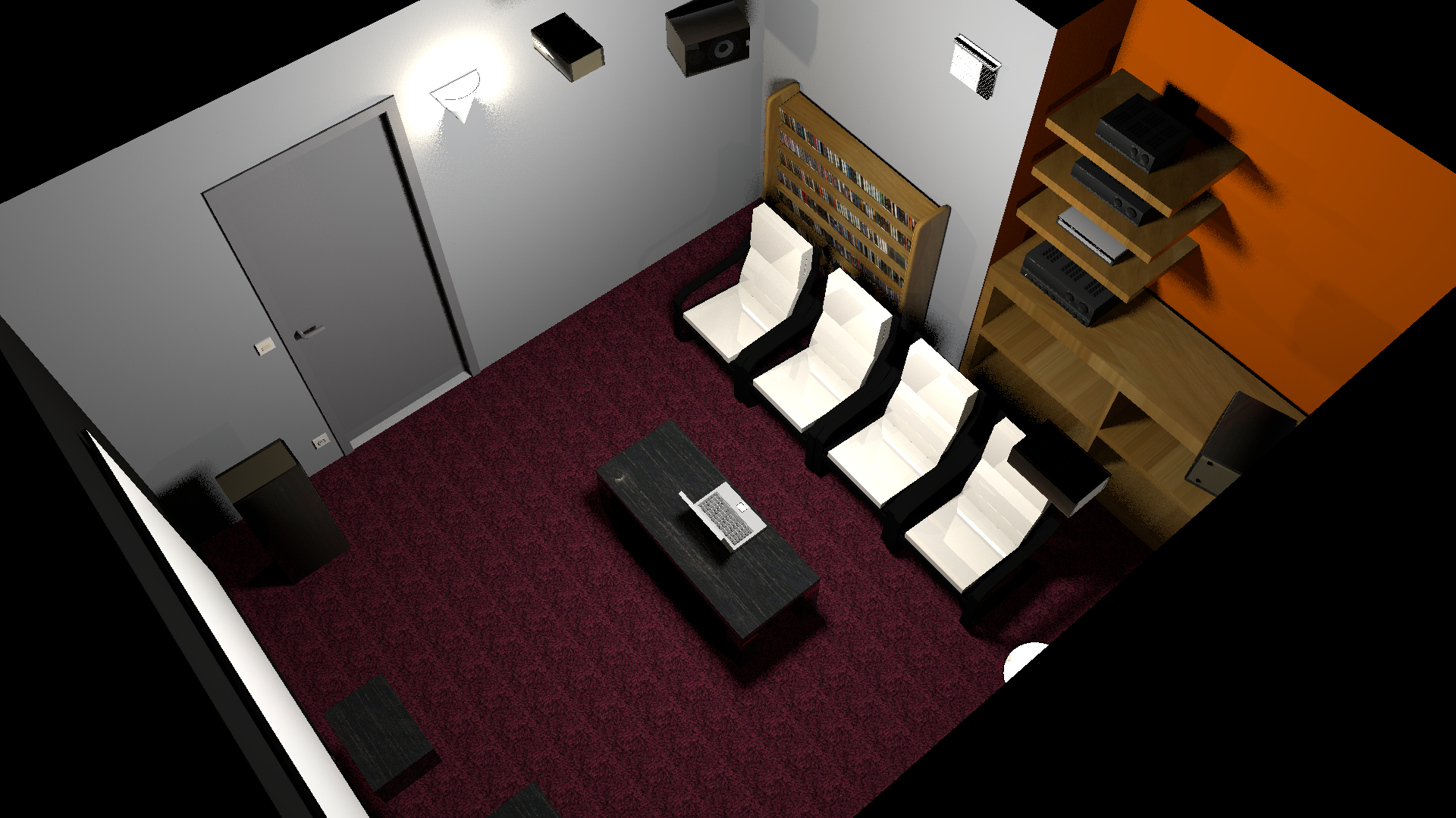

Καλημέρα, εχθές ξεκίνησαν με το καλό οι εργασίες για το home cinema και το όνειρο μου ξεκίνησε να παίρνει μορφή :D .Οριοθετήθηκε ο χώρος και ξεκίνησαν τα χωρίσματα, μέχρι το τέλος της ερχόμενης εβδομάδας θα έχουν τελειώσει τα σχαρώματα τοίχων και οροφής για να ξεκινήσει ο ηλεκτρολόγος την εγκατάσταση.Οπότε μεσα στην εβδομάδα πρέπει να αγοράσω καλώδια ήχου και εικόνας.
Για τον ήχο κατέληξα σε oelhbach 2x2.5mm για όλα τα surround και 2x4mm για την τριάδα μπροστά.Για τα sub τα Inakustik Star Subwoofer και για hdmi τα Inakustik hdmi 2.0 Premium.Ολες οι γραμμές ήχου εκτος από τα sub θα είναι ατερμάτιστες.Παρακάτω κάποια σχέδια του χώρου που ετοιμάζεται σε πραγμάτικες διαστάσεις.Καλή Κυριακή να έχουμε.:)

Χμμμ, δεν γίνεται να το κάνεις πιο ορθογώνιο τον χώρο σου και να μην ακουμπάς στον τοιχο; Επειδη θυμάμαι ότι έχεις χώρο στο υπόγειο το λέω.
411
648
Δυστυχώς, δεν γίνεται,καθώς το υπόγειο είναι για 3 οικογένειες,οπότε και αυτό που κατάφερα 'άθλος' είναι.Πλέον αλλαγές δεν μπορώ να κάνω καθώς είμαι ήδη στο μέσα της κατασκευής του χώρου.

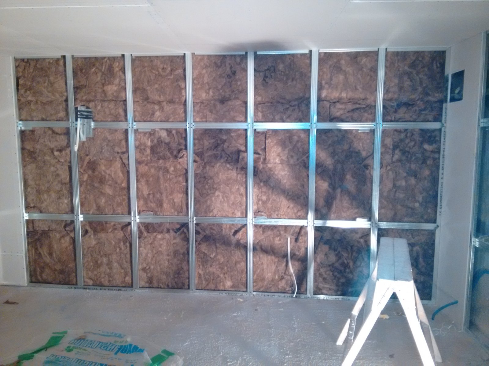

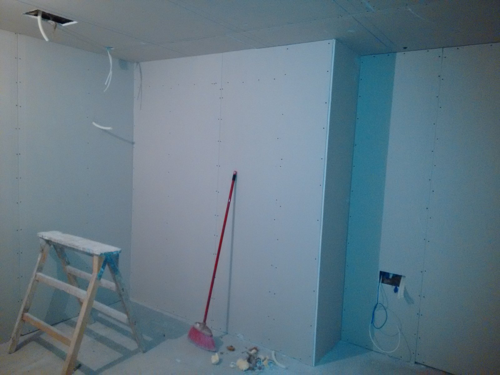

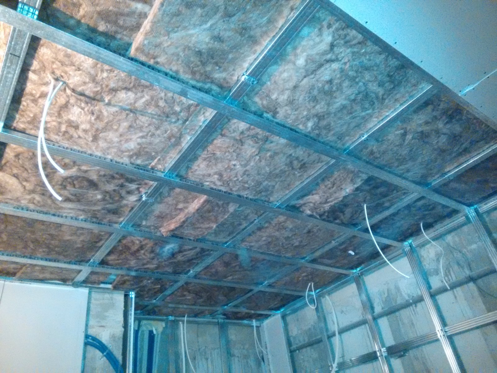

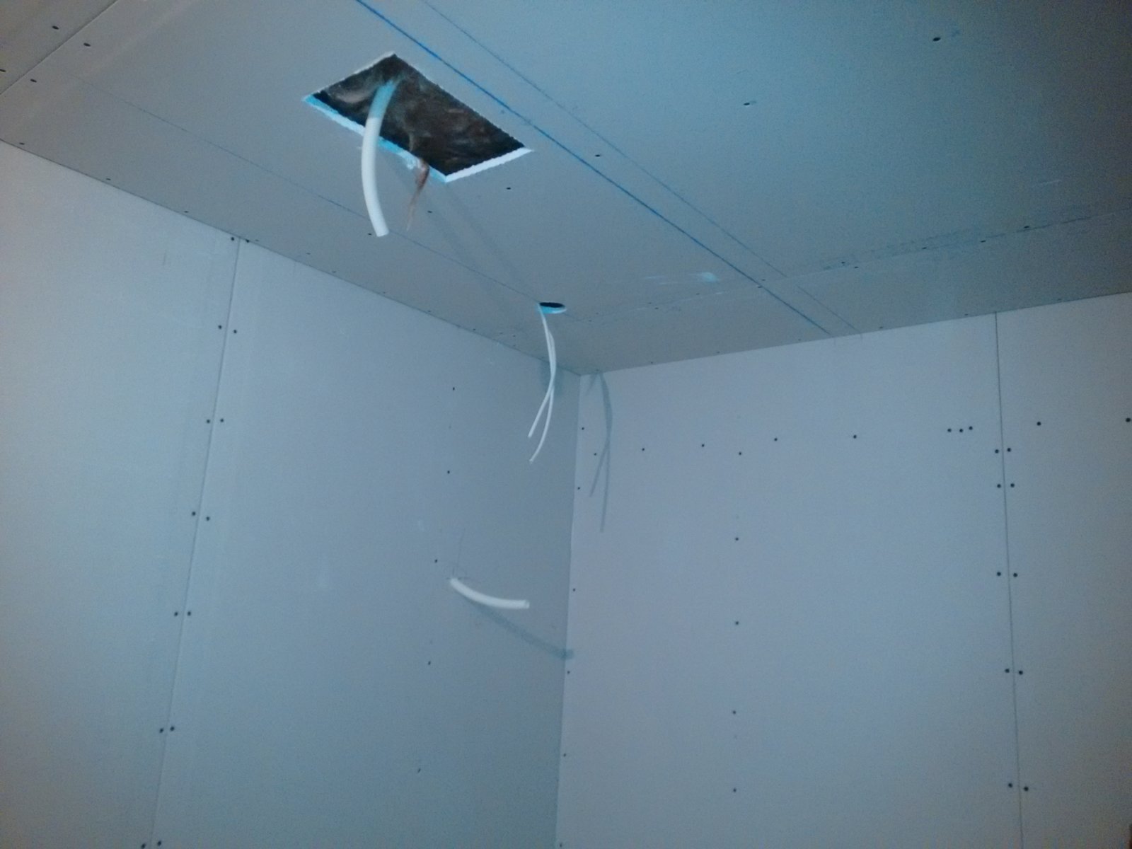

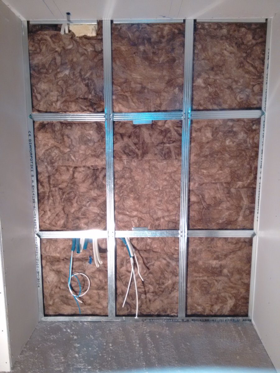

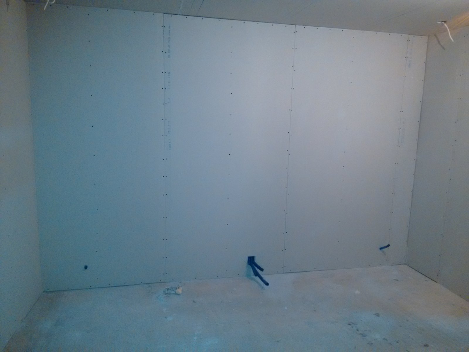

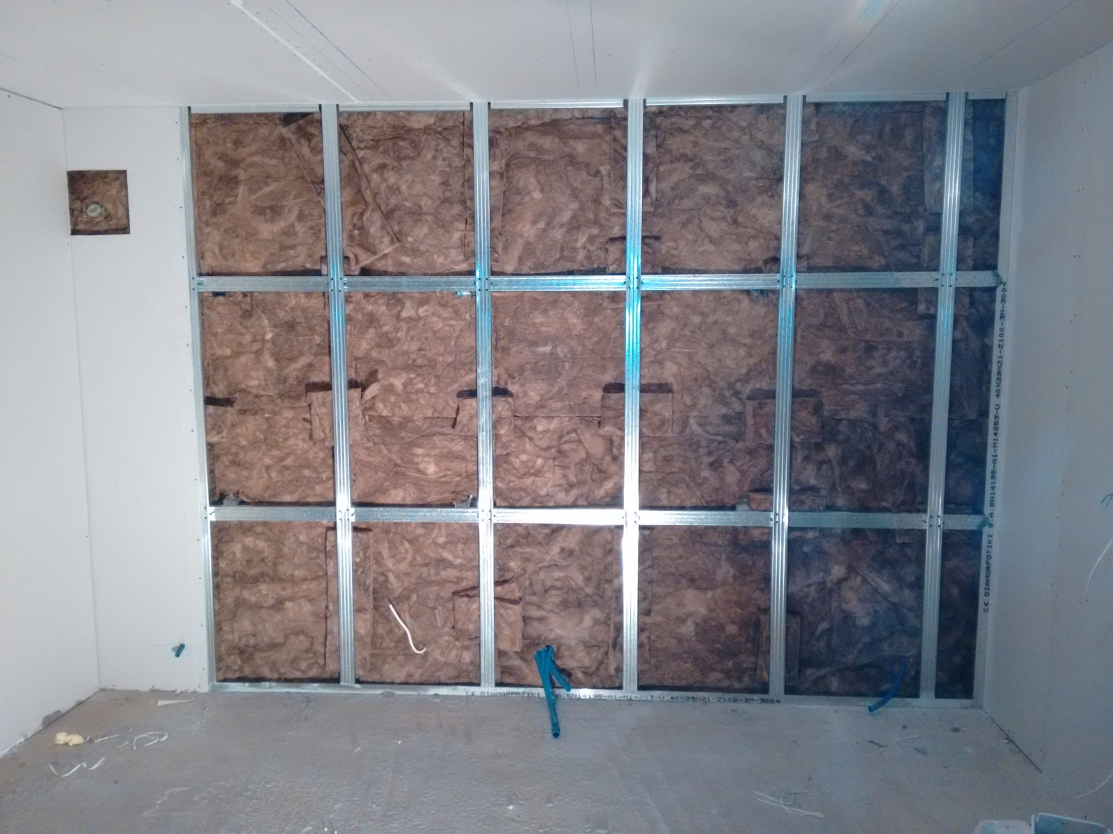

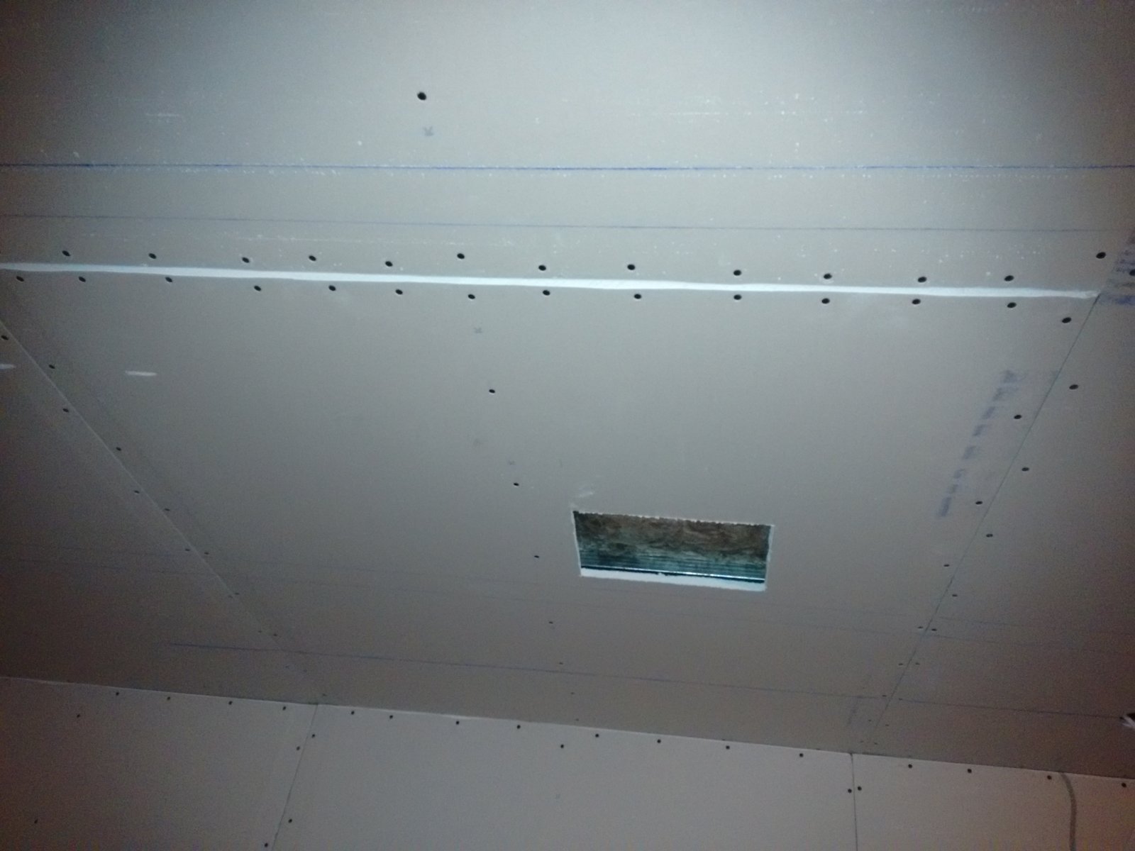

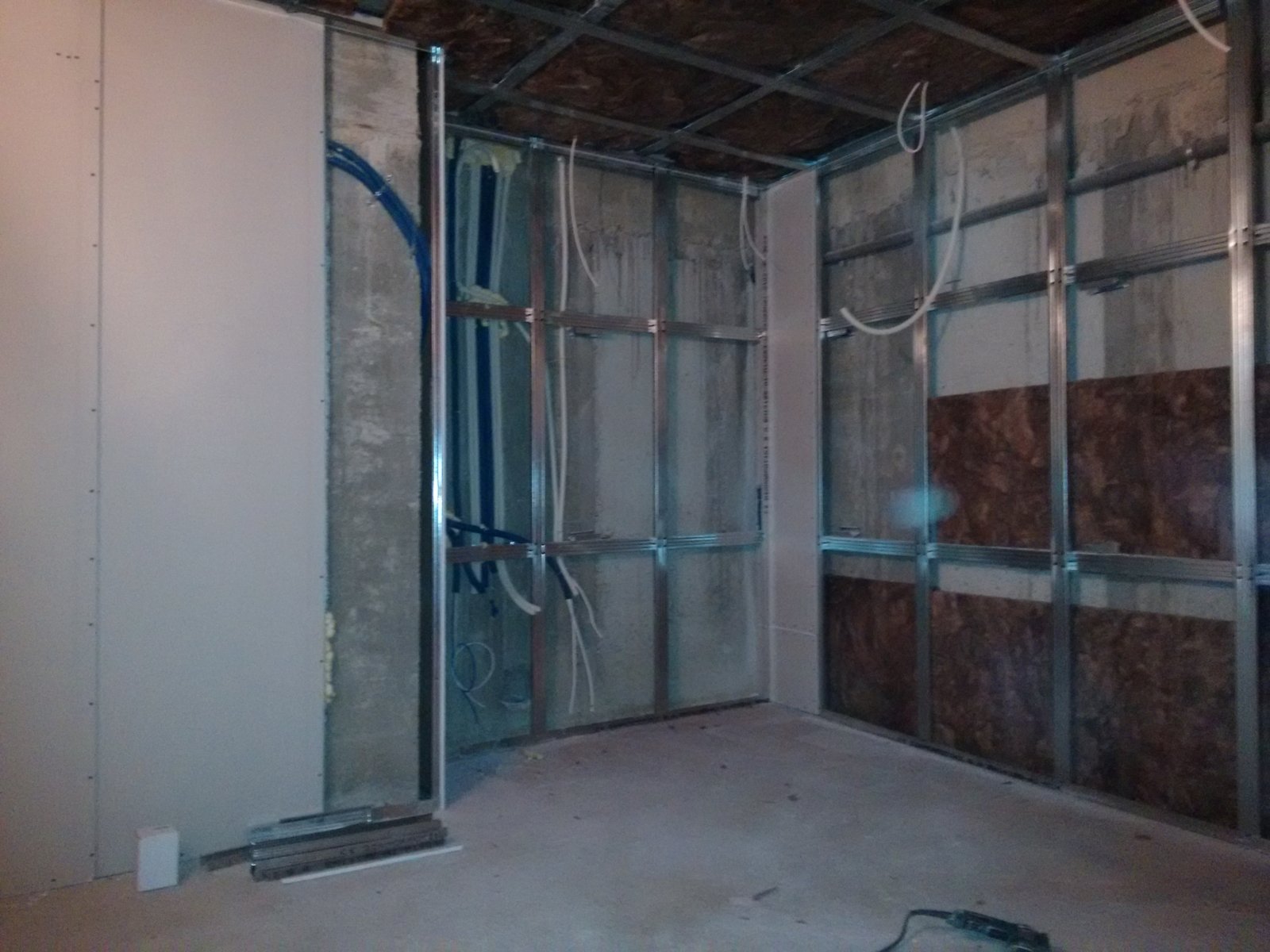

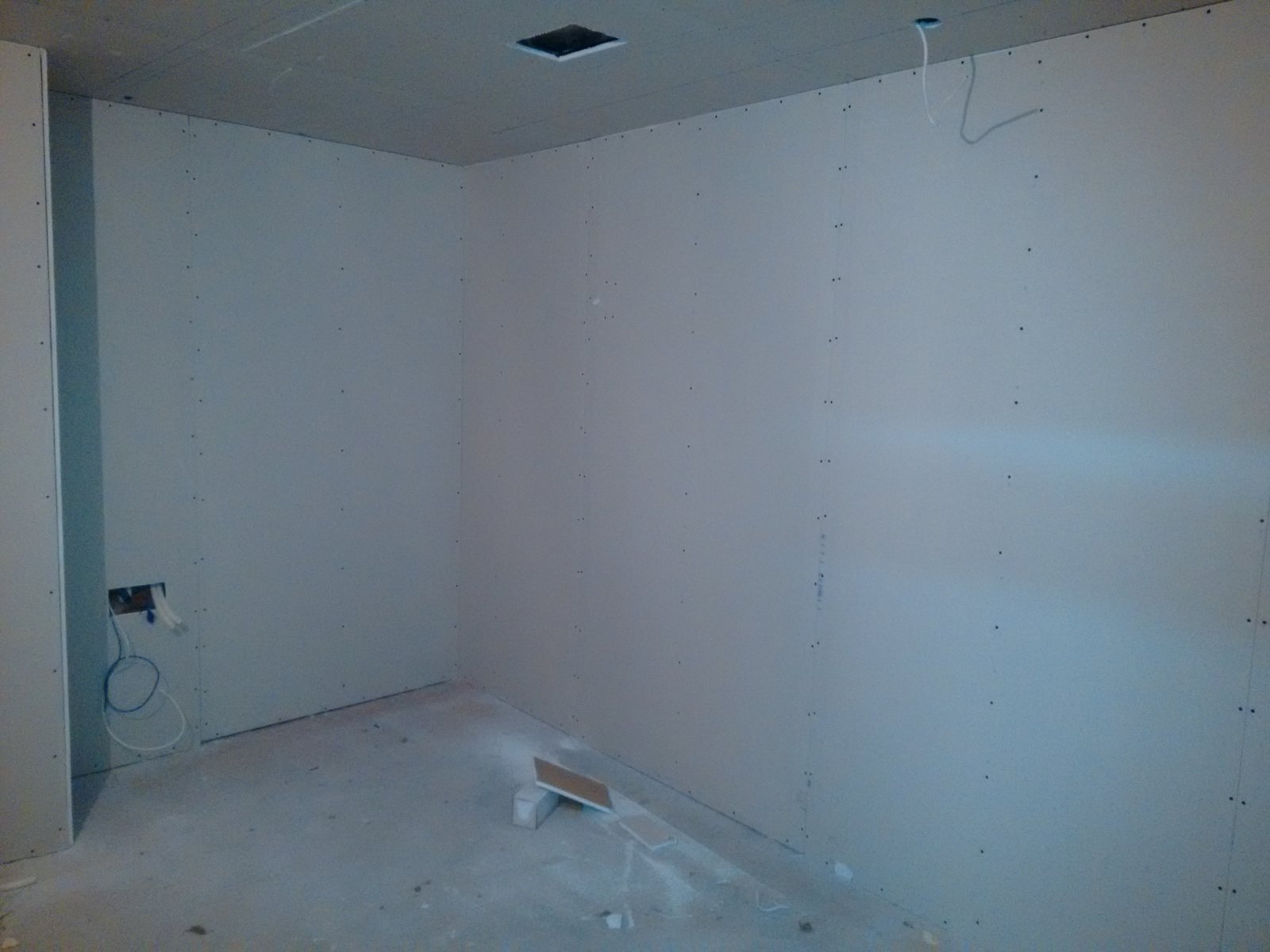

Καλημέρα και καλή Κυριακή να έχουμε.Κάποιες πρόχειρες φωτογραφίες από το home cinema υπό κατασκευή.

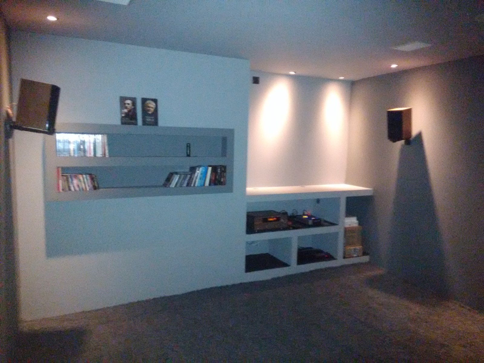

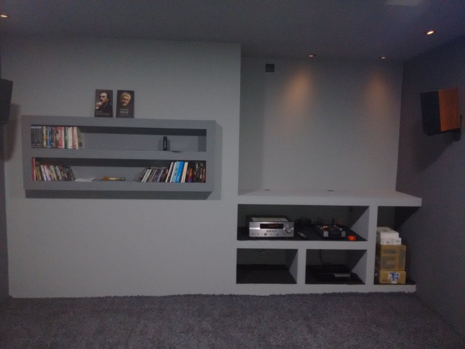

Καλησπέρα
στην παρέα. Μετά από 3 μηνες τρεξίματος, κούρασης και πολύ προσωπική δουλειά είμαι στην ευχάριστη θέση να λέω πως πλεόν έχω τον δικό μου χώρο και ότι οι κόποι μου έπιασαν τόπο. Όλα εκτός από τις Γυψοσανιδες είναι φτιαγμένα από τα χερακια μου.Αν και έχω πολύ δρόμο ακόμα πιστεύω ότι είμαι σε καλό δρόμο:).Καλό μας μεσημέρι.

φαινεται πολυ ομορφο, μπραβο σου|!!
Δωσε μας υλικο κ φωτο!!
Ο Τερζης ειναι επανω??
:D

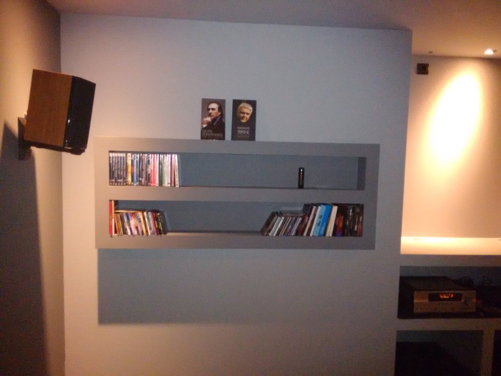

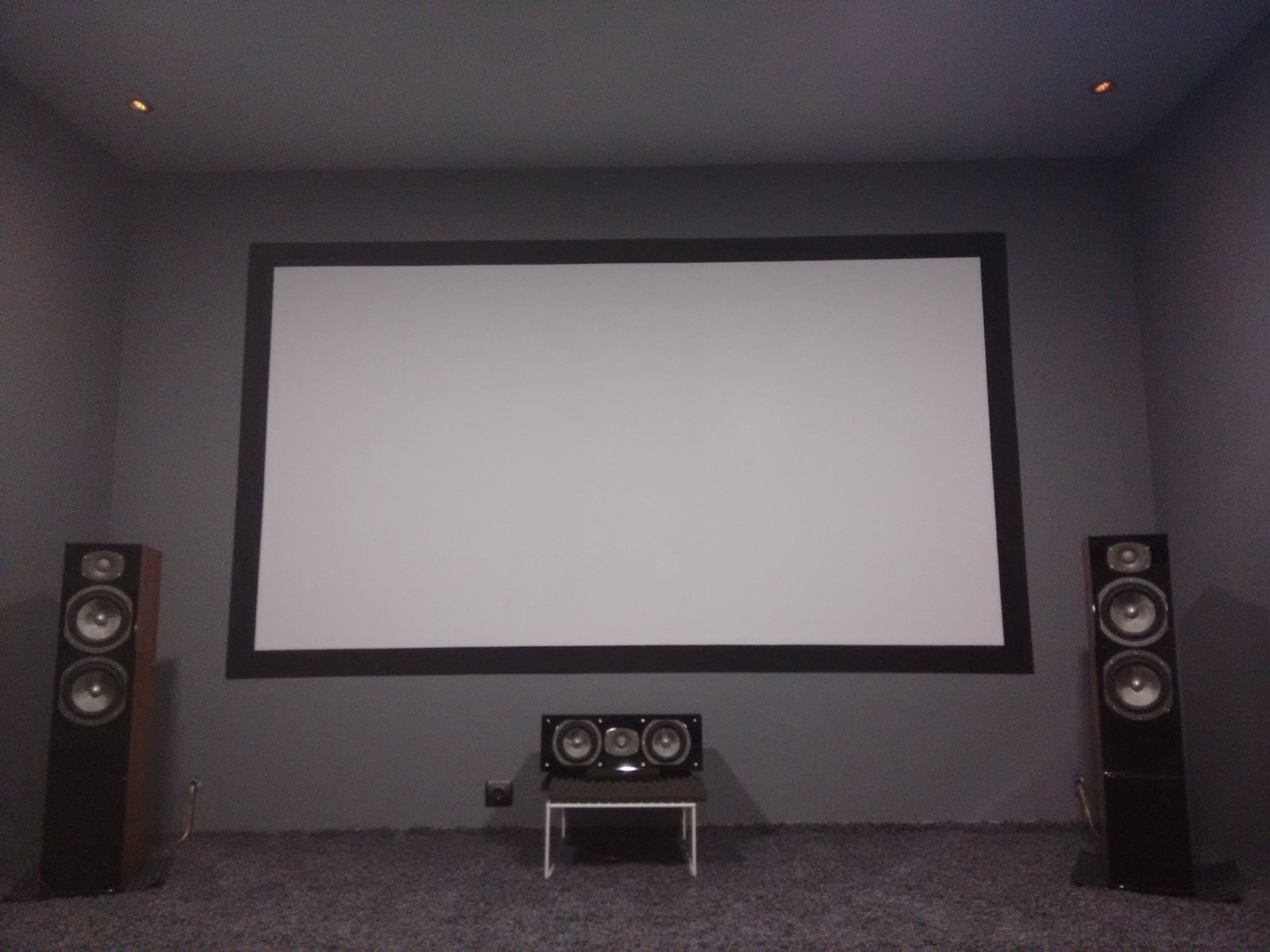

Ευχαριστώ,σήμερα έβαλα την μοκετα και σύνδεσα ηχεία και ενισχυτή για να ακούσω τον ήχο και εξεπλάγη ευχάριστα από το αποτέλεσμα.Παρά το γεγονός ότι είναι άδειος ο χώρος ο ήχος είναι σε καλά επίπεδα.Σύντομα θα ανεβασω περισσότερο υλικό και λεπτομέρειες.
Είπα να τον βάλω στο θρόνο του.Αδυναμίες τι να κάνουμε :D
