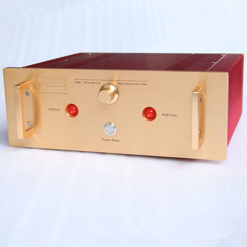

Εύστοχες οι παρατηρήσεις,αλλά πόσο ανώτερη αισθητική θα έχει λ.χ. σε αντιπαραβολή ο παρακάτω εκπρόσωπος μιας...απρόσιτης πιστότητας που θυμίζει φούρνο μικροκυμάτων;
Εδώ και πολύ καιρό η συγκεκριμένη εταιρία,έχει πάρει τον κατήφορο,πουλώντας φύκια για μεταξωτές κορδέλες
