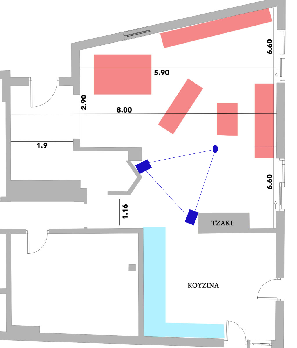

Προσπάθεια για βελτίωση
dapost
Rehdeko & Harbeth lover
5.062
11.569
Δοκίμασε κάποιο digital room correction να δεις πως ξαφνικά το σύστημα αποκτά κέντρο σαν να είχες κεντρικό ηχείο.
122
63
Δοκιμασα Sonarworks Ref 3 πολυ καλο και φτηνο.
Δοκιμασα dirac .....καλυτερο !!
Αλλα ψαχνω μια αριστη (για τον χωρο μου) θεση και μετα θα αγορασω το αναλογο room correction.
Θα κανω μια προσπαθεια και θα ακολουθησω την συμβουλη των ανθρωπων που ρωτησα ....
"Βρες πρωτα την θεση των ηχειων" :smg:

ΝΑΙ ΠΟΛΥ ΟΜΟΡΦΟ !!
Ακη πιστευεις οτι ο καναπες καταστρεφει τον ηχο και προτεινεις επιπλο ?
Η αληθεια ειναι οτι δεν δοκιμασα αφαιρωντας τελειως τους καναπεδες !
Τα tweeter ειναι σε υψος 1.10 απο το πατωμα και η πλατη του καναπε κοντα στο μετρο.
Τα tweeter ειναι περιπου 70εκ απο τον πισω τοιχο και το προσωπο του καναπε φτανει τα 80εκ.
Δηλαδη ο καναπες περναει μπρος απο την νοητη γραμμη τους.
Αυτος ο ογκος μεταξυ των ηχειων δεν βοηθαει αλλα τα κανει χειροτερα?
Και ελεγα να ψαξω για ηχοαπορροφητικο διαχυτο ριχταρι (εαν υπαρχει) να το σκεπαζω οταν βρισκω την ευκαιρια. Και πανω απο την πλατη του καναπε να μοστραρω οτιδηποτε βοηθαει και μοιαζει με πινακα... εργο τεχνης ...
Τεσπα μπαινει στην δοκιμη η προταση για κενο χωρο μεταξυ των ηχειων.
ΥΓ προβλημα ...
Εξαφανιστηκε ο διπλος καναπες και αντικατασταθηκε με πολυθρονα. Θα γυρισει μπουμεραγκ !
Θα βρεθω με 2 καναπεδες - πολυθρονα - και τα ηχεια στα κιβωτια !!

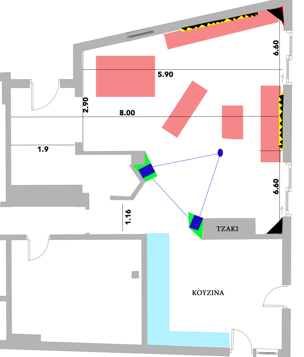

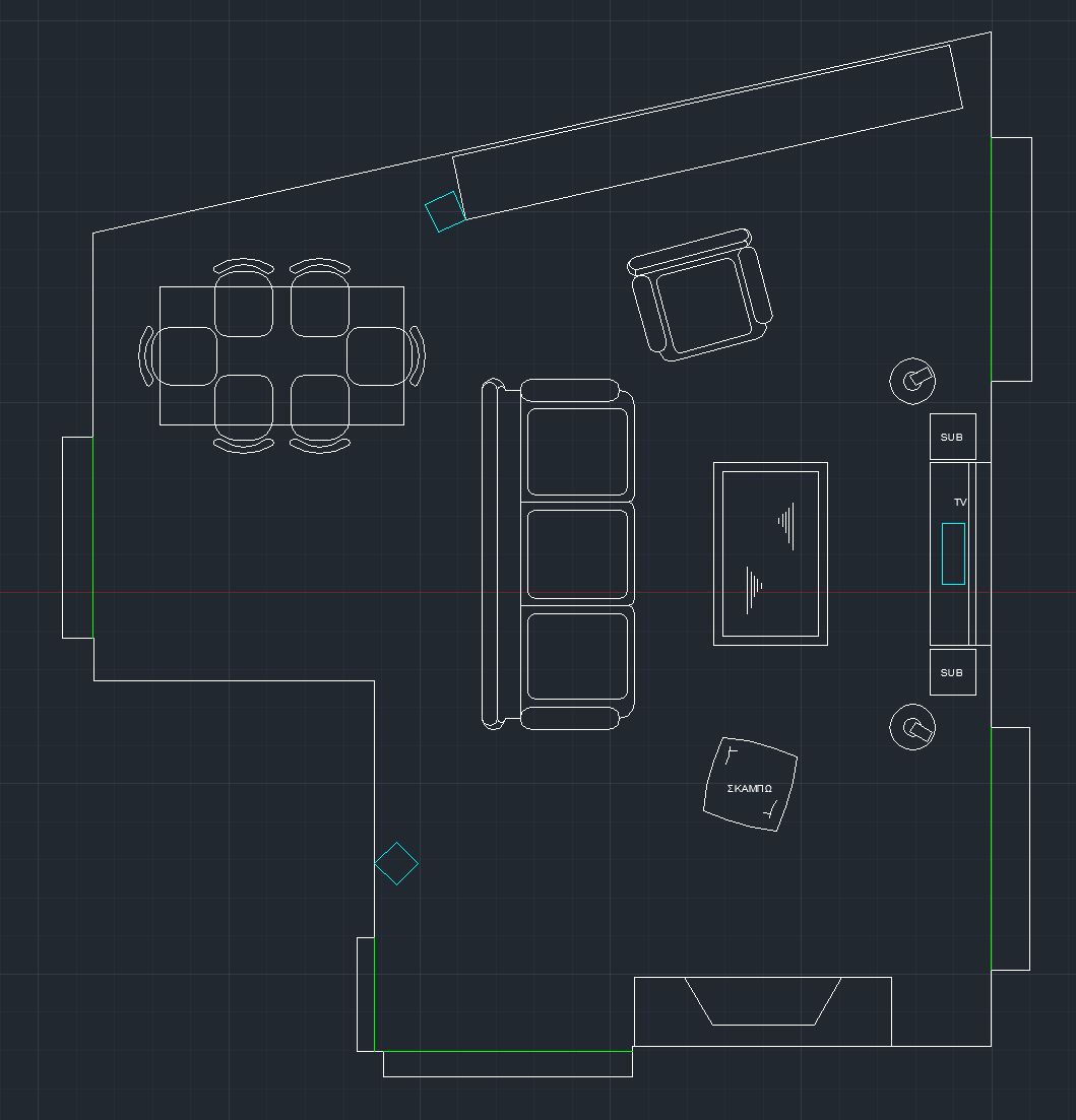

σε συνεχεια της ερευνας ....
Διαβασα οτι με τον εντοιχισμο αποφευγουμε τις πρωτες ανακλασεις.
Στις μπλε περιοχες διπλα στο τζακι μπορω να κανω κατασκευη και να εντοιχισω τα ηχεια.
Αποσταση ηχειων περιπου 2.70 μετρα. Θεση ακροασης ο μπλε κυκλος.
Υπαρχει επισης δυνατοτητα να επεμβω και στην οροφη που ειναι γυψοσανιδα για να δωσω κλιση βοηθοντας της ανακλασεις οροφης.
Οι ενισχυτες θα αφαιρεθουν και θα τοποθετηθουν σε κουτια κατω απο τα ηχεια.
Γνωριζει καποιος να μου πει .......

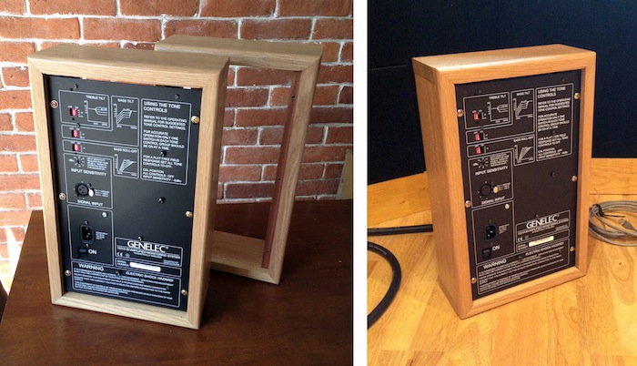

1) Εντοιχιζεται το ηχειο της φωτογραφιας ?
2) την γνωμη του :) για τον εντοιχισμο ...

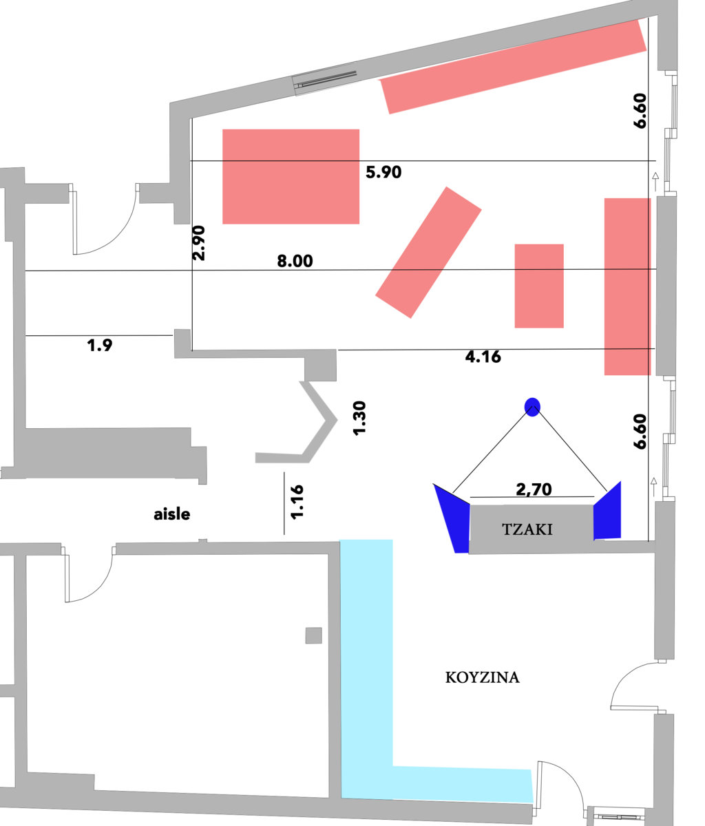

ΝΕΑ ΘΕΣΗ

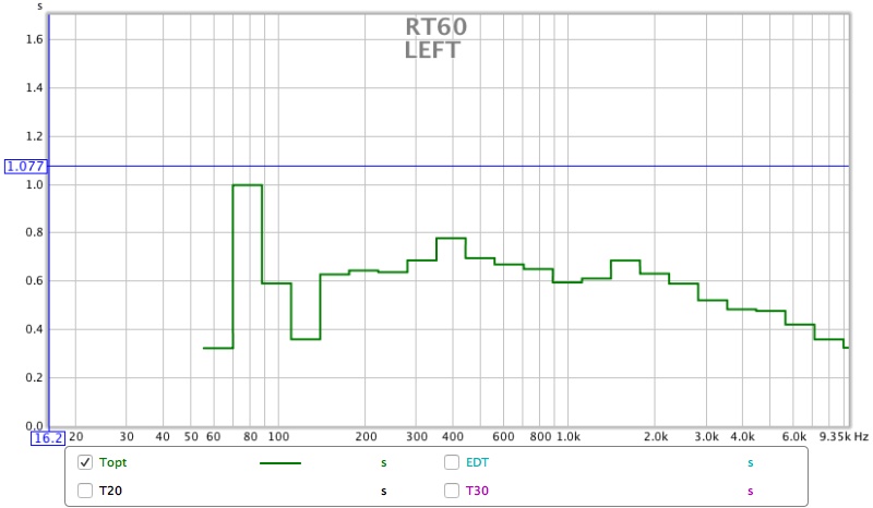

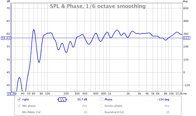

Η καλυτερη για ακροαση . Δεν ξερω εαν εχει καλες μετρησεις .
Μπορω με μικρες μικρες χειρουργικες επεμβασεις στο χωρο να βοηθησω την κατασταση ?

ΝΕΑ ΘΕΣΗ
Είναι αρκετά πονηρή επιλογή, μπράβο σου! ;)

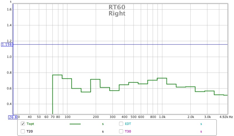

Ο,τι μπορείς να κάνεις, κάντο. Και στους τοίχους και στο ταβάνι, όπου νομίζεις ότι σε παίρνει. Όλο και κάτι θα κερδίσεις.
Είναι ψηλά οι χρόνοι αντήχησης, οπότε κάνε κάτι, δε θα πάει στραφι.
Από κει και πέρα, 2 "κόλπα" μπορείς να χρησιμοποιήσεις:
1) όσο πιο νιαρφιλντ γίνεται
2) ηχεία μεγάλης κατευθυντικότητας
Σ'αυτο που ακούς τώρα, υπάρχει κάτι συγκεκριμένο που σε ενοχλεί περισσότερο;
122
63
Δοκιμασα σε ολο τον χωρο και με διαφορες αποστασεις ακροασης απο τα ηχεια.
Η περιοχη απο την πλευρα του τζακιου ηταν οι καλυτερες.
Ο απεναντι χωρος στο συνθερο και στην τραπεζαρια μου εδινε την αισθηση οτι ακουω μεσα απο στοα οπου και εαν δοκιμασα !!
Σ αυτη την θεση δεν περιμενα να εχω αποτελεσμα γιατι το δεξι ηχειο ακουμπα ενα MDF διαχωριστικο και εχει δεξια του την κολωνα !!!
Αλλα ηταν η καλυτερη θεση !!
Στην αρχη τιποτε δεν με ενοχλουσε.
Μετα καταλαβα πρεπει να καθομαι καρφωμενος σ αυτη την θεση.
Οποιαδηποτε αλλη θεση και ειδικα στον καναπε που ειναι δεξια στο σχεδιο το μπασο φουσκωνει και γινεται ενοχλητικο.
Αυτο θελω ...αλλα δεν ξερω τι να κανω.
Εδω μεσα υπαρχει πληροφορια αλλα ειναι διασπαρτη σε διαφορα topik.
Εχεις καποια συγκεκριμενη προταση ?
Δηλαδη θα βοηθουσε να εβαζα υλικο στο χωρο δεξια του τζακιου που φωλιαζει και το μεγαλυτερο μπασο ?
Στην οξεια γωνια απεναντι απο τα ηχεια θα βοηθουσε εαν εβαζα κατι ...και τι ?
Τωρα που το δεξι ηχειο σχεδον φυτευτηκε σκεφτομαι να φυτεψω και το αριστερο βαζοντας πισω του ενα MDF.
Ευχαριστω !!!!!!!

Δεν ειμαι ο πιο ειδικος αλλα συμφωνα με αυτα που εχω μελετησει (μια που βρισκομαι και εγω σε σταδιο βελτιωσης της ακουστικης του δικου μου χωρου) τοσο η οξεια γωνια οσο και η γωνια δεξια απο το τζακι ειναι οι πρωτες που θα πρεπει να φροντιστουν.
Δεν μπορω να σου δωσω οδηγιες DIY αλλα σε ετοιμο, το προιον που θες για αυτα τα δυο σημεια ειναι κατι σαν αυτο στα 63 και στα 80Hz.
To επομενο σημειο που εγω προσωπικα θα κοιταζα να φροντισω ειναι ο τοιχος επανω απο τον καναπε αναμεσα στις μπαλκονοπορτες με καποιο diffuser (Skyline, QRD η αλλο) και φυσικα αν ειναι εφικτο και στο ταβανι (3ο κατα σειρα).
1.861
2.344
Κατι τετοιο (προσθεσα diffuser και στον απεναντι τοιχο) νομιζω χρειαζεσαι.
Με μαυρο τα Bass Traps, Κιτρινο/μαυρο τα diffusers και με πρασινο ο εντοιχισμος (που πιστευω θα ομαλοποιησει λιγο τις διαφορες μεταξυ δεξιου/αριστερου ηχειου)

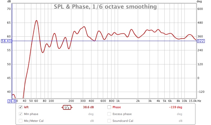

Φοβαμαι πως χρειαζεται ΠΟΛΥ περισσοτερο bass trapping. ΠΟΛΥ. Δυο γωνιες δεν του φτανουν. Θελει μεγαλη παρεμβαση.
Δεν πας σε κανα αλλο δωματιο να ακουσεις μουσική καλυτερα; υπαρχει δυνατοτητα;
2.412
2.566
Όντως έξυπνη τοποθέτηση. Δεν ξέρω αν χρειάζεσαι διαχύτες, δοκίμασε απλή απορρόφηση πρώτα.
Επίσης, ο εντοιχισμός έχει πλεονεκτήματα, αλλά όχι αυτός ο εντοιχισμός.Αυτός δε ξέρω τι κάνει...
