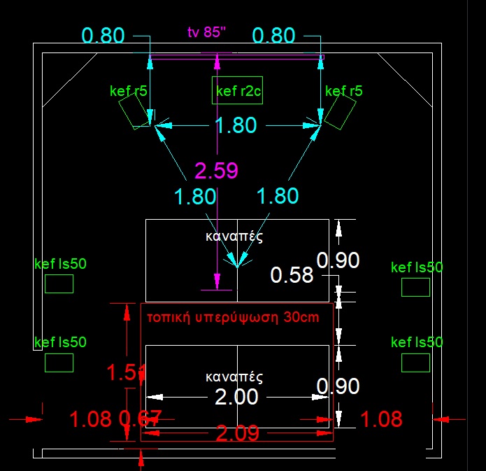

μπαίνοντας στη θέση σου προσπάθησα να επιλύσω το χώρο με τις βασικές αρχές:
-10cm περιμερικά γυψοσανίδα - πετροβάμβακα.
-στις γωνίες (όσες έχεις διαθέσιμες) φαλτσόκομα και μπασοπαγίδα για να σπάσουν τα στάσιμα
-για τον ίδιο λόγο κλίση στην ψευδοροφή από πίσω (ψηλά) προς τα μπρος (χαμηλά) με διαφορά περίπου 15-20cm μπρος πίσω πάλι για να σπάσω τα στάσιμα.
-Τηλεόραση 85 ιντσών γιατί είσαι και συμπολίτης και δεν είσαι να ψάχνεις καλιμπράτορα κάθε τρεις και λίγο να ρυθμίζει ξανά και ξανά τον προβολέα.
Hχεία 7.1. επέλεξα της kef που βγάζει τα πάντα, μετράει σωστά και είναι σχετικά προσιτή. Το πόσα subs Κλπ είναι εύκολο είπαμε. minidsp και όσα αντέχει το πορτοφόλι σου.
Το θέμα είναι ότι πίσω ηχεία για 7.X.4 δε βλέπω να μπορούν να μπουν στο ύψος του αυτιού (γιαυτό μάλλον και οι επαγγελματίες πρότειναν οροφής) και το ακόμα πιο σημαντικό θέμα είναι ότι ο πίσω καναπές θα είναι πολύ ρηγμένος.
Αν πας με inwall λογικά τα πράγματα θα είναι καλύτερα. Ή αν πεις ότι μετακινείς όλο το σκηνικό μπροστά 60 πόντους αλλά τα front ηχεία κολλάνε στον τοίχο.

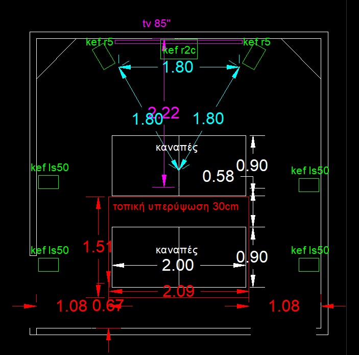

Στο παραπάνω να επισημάνω ότι από βιασύνη έχουν ξεμείνει λάθος οι διαστάσεις του τριγώνου. το τρίγωνο βγαίνει περίπου 2,0μ για να χωράει η τηλεόραση σωστά. Πάντως σε γενική εικόνα βλέπεις στο περίπου πως θα κάτσει η φάση.

@panoramious Σε ευχαριστώ για τον κόπο που έκανες, αλλά έχω πει πως δε θέλω LCD μεγάλη τηλεόραση - τουλάχιστον σαν βασική επιλογή θέασης. Θα μπορούσα να βάλω πχ TV σαν δευτερεύουσα επιλογή με ηλεκτρικό πανί που να πέφτει μπροστά της. Αλλά αυτό θα ανεβάσει το συνολικό κόστος και θα αφαιρέσει χρήματα από αλλού. Εξ' αρχής σκεφτόμουν για Epson 2400 αλλά αν είναι να γίνει κάπου υπέρβαση στο budget και να πήγαινα πχ σε JVC N5 (για παραπάνω δεν είμαι), θα ήταν για την εικόνα. Αν για να μπει projector σημαίνει ότι ακυρώνω την πίσω σειρά και γίνεται 5.2.4 το σύστημα γιατί δε φθάνει ο χώρος και για side και για back surround, το αποδέχομαι. Αλλά ο projector δεν τίθεται σε αμφισβήτηση.

Βλέποντας τις φωτό αναρωτιέμαι αν μπορεί να τοποθετηθεί ο προβολέας στον πίσω από το δωμάτιο χώρο, εκτός δηλαδή home cinema, με μια τρύπα στον τοιχο για τον φακό.
Υπάρχει γυψοσανίδα στο χωλ έξω από αυτό το δωμάτιο οπότε θεωρητικά γίνεται. Απλώς είναι μπετόν 30 πόντους, για να γίνουν οι τρύπες του εξαερισμού χρειάστηκε αδιατάρακτη κοπή.
59.873
146.355
Η φασαρία του προβολέα πάνω από το κεφάλι σου, είναι κάτι που αργά ή γρήγορα θα σε απασχολήσει.
Με τον ένα ή τον άλλο τρόπο, καλό θα ήταν να προβλέψεις κάποιου είδους λύση για αυτό το πρόβλημα.
Η τρύπα στον τοίχο φαντάζει λίγο ακραία επιλογή, και θα φεύγει Μπάσο από κει, να ξέρεις θα φυσάει.
Αλλά θα εινσι αποτελεσματική.
Ειδάλλως θέλει μια περιποιημένη κατασκευή από μέσα, σίγουρα ο Καραμπατζακης ξέρει τι χρειάζεται.
Αν πας με inwall λογικά τα πράγματα θα είναι καλύτερα. Ή αν πεις ότι μετακινείς όλο το σκηνικό μπροστά 60 πόντους αλλά τα front ηχεία κολλάνε στον τοίχο. View attachment 223489
