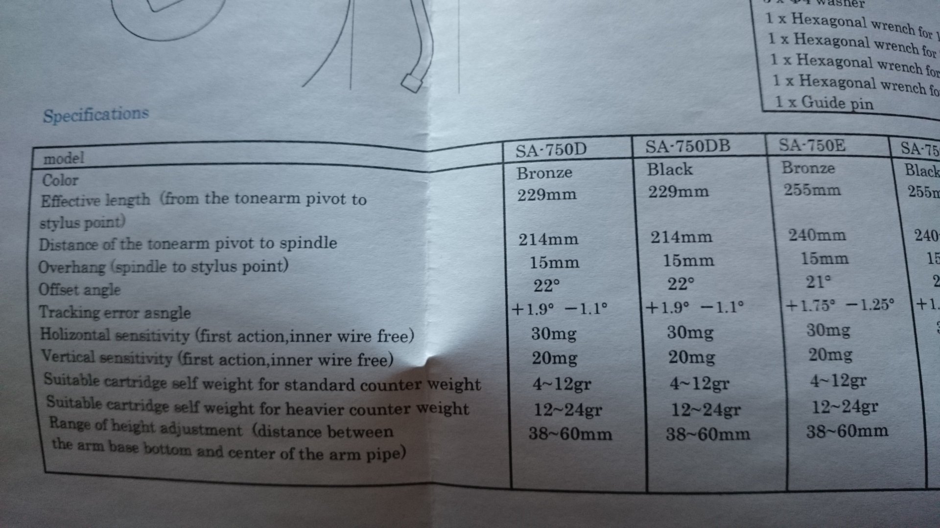

Αν τα στοιχεία που έχω βρεί στο internet είναι αληθή τότε ο jelco με βάρος 13,26 gr και η denon 103
με 8,5 gr και ας υποθέσουμε 1 gr για τα βίδες κλπ και compliance στα 5χ10, τότε η συχνότητα ιδιοσυντονισμού
ανέρχεται στο ποσό των 15 hz που δεν φαίνεται και ιδανική...θεωρώ οτι επιθυμητή τιμή είναι μεταξύ 8-11 όπου
προσεγγίζοντας το κέντρο γίνεται καλύτερη
Άρα αν δεν εχω κάνει κατι λάθος μερικώς επλαηθεύονται οι εντυπώσεις

Η goldring 1042 με βαρος + τις βίδες 7,6 gr και comliance στα 10 πετυχαίνει 11 hz (δλδ στο άνω όριο)
η ortofon om40 με βάρος + βίδες 6 gr και 25 comp πετυχαίνει 7 hz (χαμηλό)
η 2m black με βάρος 8 και comp 22 = 8 hz (κάτω όριο)
η jvc z1s με βαρος 6,5 και comp 10 = 11 hz (άνω όριο)
η shure m97x βάρος 7,5 και copm 25 = 7 hz (χαμηλό)

Στην ΟΜ40 μπορει να αφαιρεσει το μπρουντζινο βαριδακι που εχει στην πλατη που ζυγιζει αν θυμαμαι καλα, γυρω στα 2.5 γρ. οποτε η συχνοτητα θα παει πιο πανω.

Εχω την εντύπωση πως ο δικος μου 10αρης τζελκο έχει παραπάνω βαρος απο τα 13,23 gr. Δηλαδη η σειρα 2Μ της ορτοφον δεν μας κανει?
θα παει στα 8,2 (με πλαστικες βιδες)αλλα ο βραχιονας θελει κεφαλη απο 4γρ και πανω

Ωραία η Jelco....όλα τα στοιχεία πλήρη....βραχιονάρες με το συμπάθειο αλλά καμία μα καμία
αναφορά στην μαζα τους....
οπότε εδώ βρίσκονται κάποια στοιχεία για την μάζα τους
πηγή: το site που αναφέρεται στο 30 post
:headbang:
Ισως αν το φερει στα 4γρ. με τις βιδες? Αν βεβαια εχει η σκεφτεται την ΟΜ40.
compliance 5x10 η denon 103 έχει στους 100Hz, στους 10Hz είναι αρκετά μεγαλύτερη,
έχω διαβάσει για 8,5 έως και πάνω από 10
