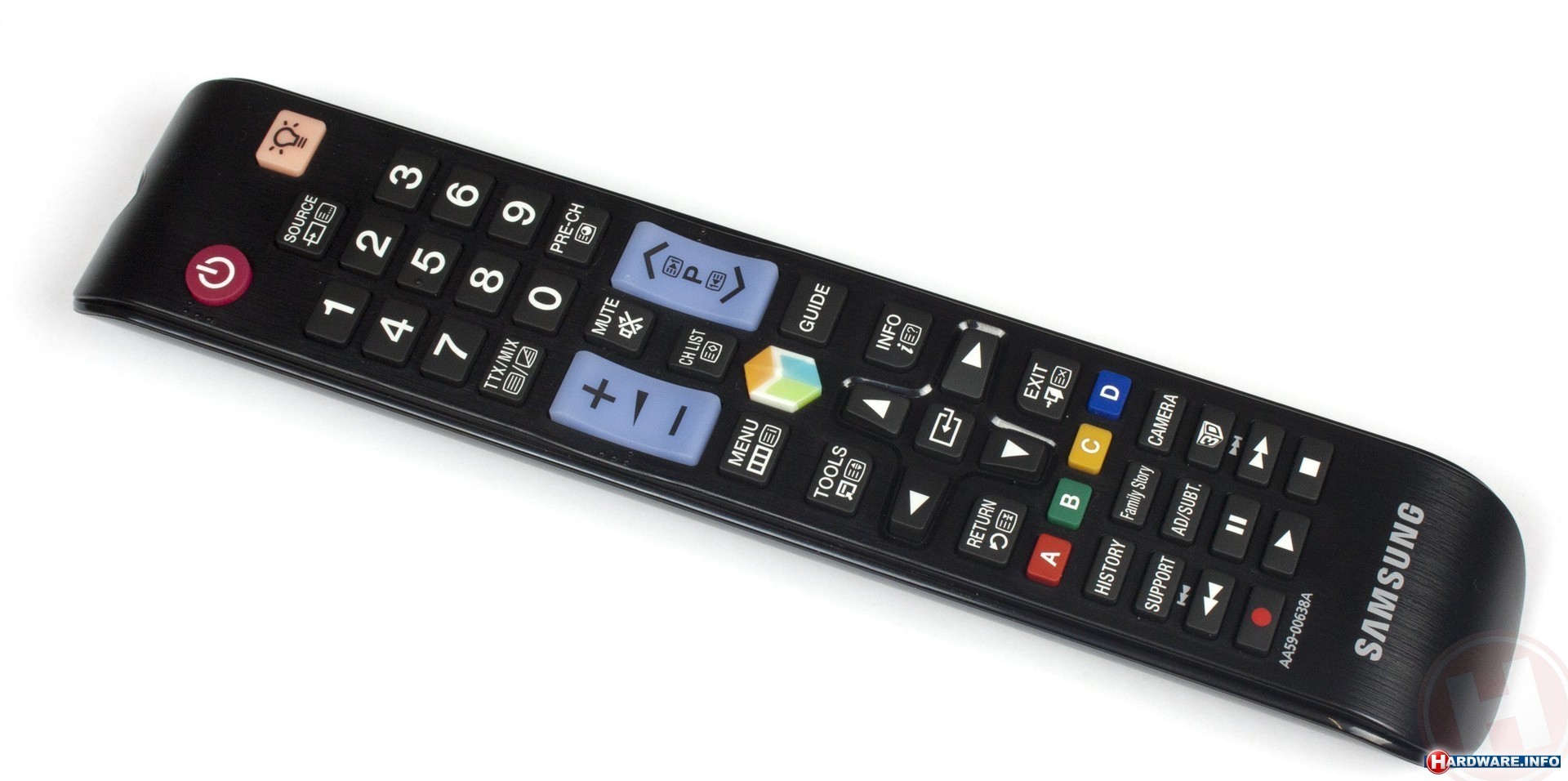

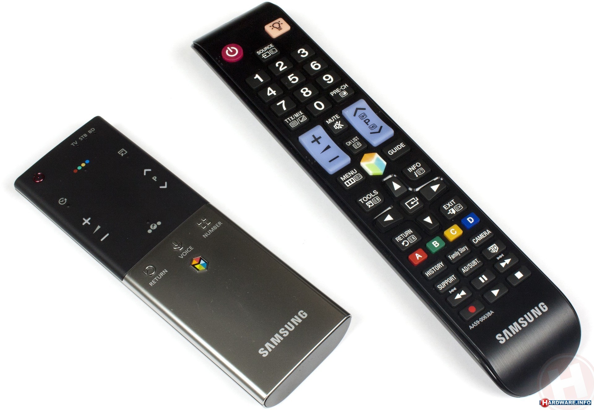

Bάλε μια φωτογραφία απ το τηλεκοντρόλ(το μέγαλο).
