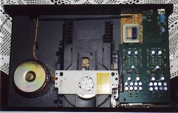

Να καταθέσω κι εγώ την απόψή μου. Από όσο ξέρω το ATOLL CD 100 είναι ένα τροποποιημένο CD player της Technics το SL-PG 490/590, με αναβαθμισμένο το αναλογικό του τμήμα δηλ. στάδια εξόδου και τροφοδοσία αυτών με ξεχωριστό μετασχηματιστη (τοροειδή).
Θέλοντας να χρησιμοποιήσεις την ψηφιακή του έξοδο, παύεις να έχεις ATOLL CD αλλά Technics CD player το Technics SL-PG 490/590 που λειτουργεί σαν transport μόνο. Δεν μιλώ για το πρόβλημα που έχεις με βόμβο και παράσιτα από το ομοαξονικό καλώδιο αλλά ότι δεν ακούς τα λεφτά που πλήρωσες για το ATOLL CD 100.
Θα σε συμβούλευα λοιπόν να χρησιμοποιείς μόνο την αναλογική έξοδο του CD player που έχεις.
Ελπίζω να γίνομαι κατανοητός.

Γιάννη έχεις απόλυτο δίκιο. Το player αγοράστηκε για να παίζει με δικάναλο ενισχυτή μέσω της αναλογικής εξόδου. Όλα τα άλλα ήταν στα πλαίσια δοκιμών. Θα επανέλθω με διαπιστώσεις από τις ακροάσεις. Ευχαριστώ και πάλι.
