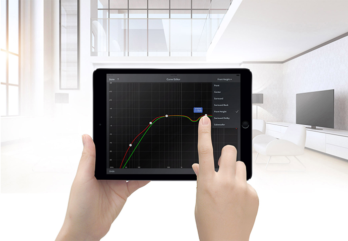

Καλησπέρα. Είχα αγοράσει τα JBL SCS 200.5. Το ξέρω ότι δεν είναι κάτι ιδιαίτερο, αλλά δεν έιχα αλλά χρήματα για ακριβότερα. Όσο για το προϊόν της Audyssey, όχι δεν το έχω πάρει. Για την ακρίβεια δεν γνώριζα την ύπαρξή του, κι ευχαριστώ γι' αυτό. Θα το προμηθευτώ όσο πιο άμεσα μπορώ. Επιπλέον θα ήθελα να προσθεσω μία πληροφορία που θεωρώ σημαντική. Πρόσφατα επένδυσα το πάτωμα με μοκέτα περίπου 1.5 εκατοστό πάχος, από τοίχο σε τοίχο. Προηγουμένως είχα απλό πλακάκι. Αλλά έπαιξα λίγο καιρό τον Yamaha με την μοκέτα, και τα ίδια πάντα ηχεία (δεν έχω αλλάξει) και είχα μεν μία αισθητή διαφορά στην ακουστική αλλά και πάλι όχι αυτόν υποβαθμισμό. Τώρα έρχεται και η σειρά του ταβανιού οπότε καταλαβένετε ότι θα πρέπει να γνωρίζω τι φταίει και πως θα το φτιάξω. Πάντως το τεστ θα το κάνω μολις αγοράσω την εφαρμογή και θα στείλω αποτελέσματα.
