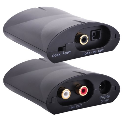

Η λύση είναι αυτή που σκέφτηκες: ο μετατροπέας optical σε rca.

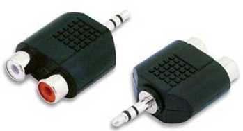

Να προτείνω μια εναλακτική που λογικά θα δουλέψει;
Η τηλεόραση σου έχει έξοδο για ακουστικά;
Αν ναι, πιστεύω ότι με ένα καλώδιο-μετατροπέα που απο μικρό καρφί στερεοφωνικό να βγάζει 2 RCA (κόκινο-άσπρο), μπορείς να συνδέσεις την έξοδο για τα ακουστικά της τηλεόρασης με μία απο τις αντίστοιχες εισόδους του H/C.

Μην κόβεις καλώδια και αλλάζεις βύσματα. Η λύση που ψάχνεις είναι αυτή.
5

Και στο line out διπλό καλώδιο rca?
Οπότε θέλω άλλο αντάπτορα από αυτόν που αγόρασα!
Αν κατάλαβα καλά δεν μου δουλεύει γιατί από digital δεν τον κάνει analog τον ήχο.

Ακριβως, ο ανταπτορας που αγορασες κανει το optical σε coaxial digital.

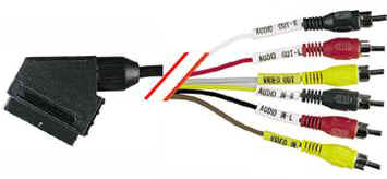

To scart ειναι καπως ετσι:
Εχει 3 inputs και 3 outputs.
Αν δεν εχει 6 καλωδια το ανταπτορακι, θα εχει διακοπτακι για να κανει την ιδια δουλεια. Αν δεν εχει διακοπτακι ειναι μονο input (δηλαδη σου επιτρεπει να συνδεσεις μια πηγη με coaxial στην TV, κι οχι να παρεις ηχο/εικονα απο την TV).

Το δικο σου ειναι μαλλον αυτο εδω:
Και χρειαζεσαι αυτο:
5

Aν και θα μπορουσες να παρεις ηχο απο την εξοδο ακουστικων της τηλεορασης, με ενα καλωδιο mini jack--------> RCA.
Η κατι τετοιο:
5

Τα δυο τελευταια ειναι το ιδιο, απλα το μικρο χρειαζεται να προσθεσεις εσυ τα RCA καλωδια. Αν ειναι να παρεις για εξοδο ακουστικων, παρε το πρωτο.
