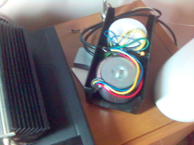

Λοιπόν, μόλις έλαβα τις φωτό του Άγγελου. Αυτό είναι το εσωτερικό του κουτιού τροφοδοσίας του Kraken, όπου βρίσκονται μόνον οι μετασχηματιστές. Εδώ δεν χρειάζεται να πειράξει κανείς το παραμικρό.

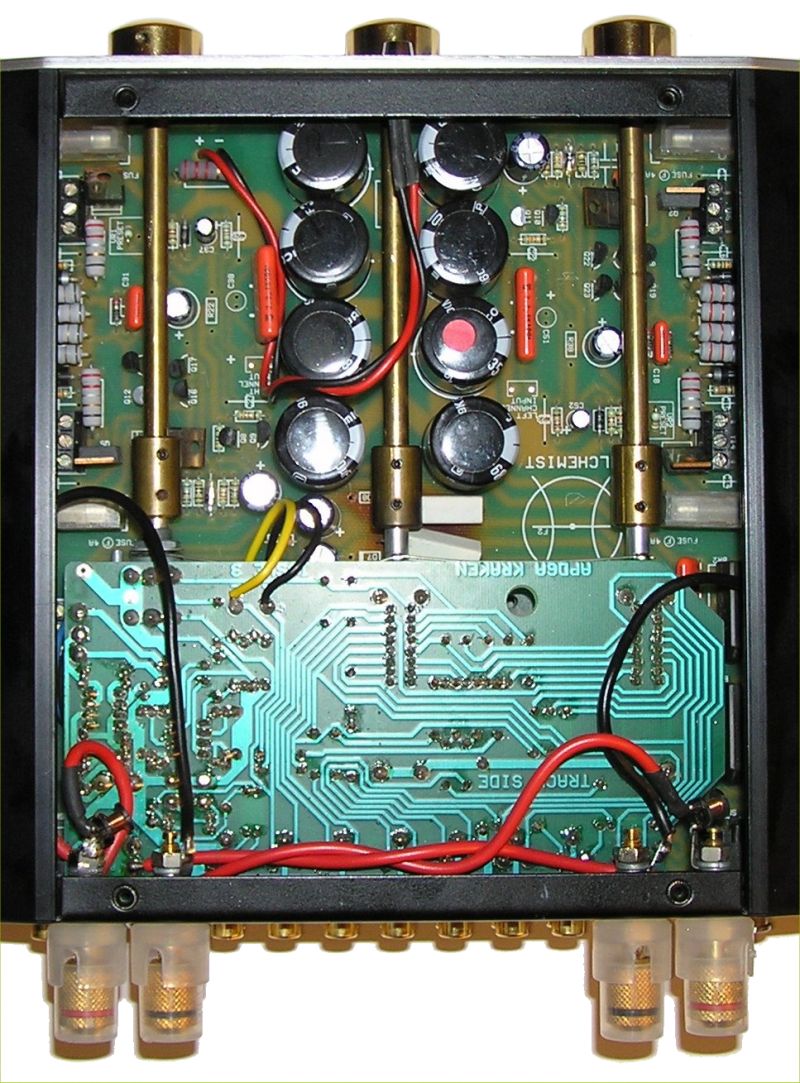

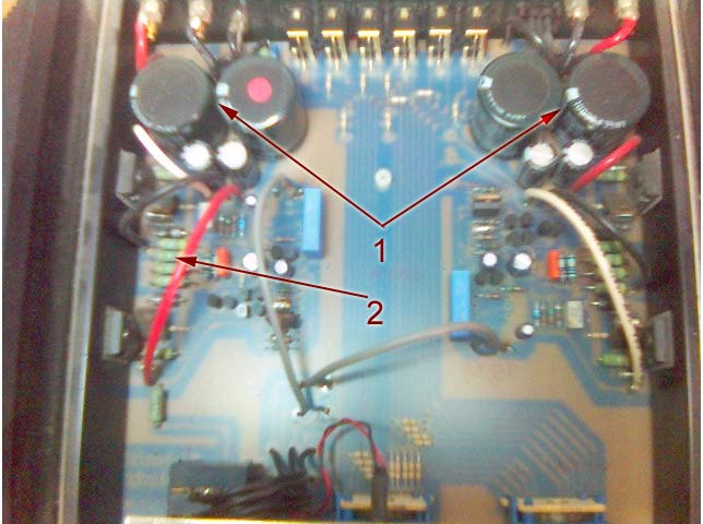

1. Να και το εσωτερικό του ενισχυτή. Στο πίσω μέρος, ένθεν και ένθεν των βυσμάτων σύνδεσης βρίσκονται μονταρισμένοι οι ακροδέκτες των ηχείων, ενώ μπροστά τους, στο εσωτερικό, είναι οι πυκνωτές τροφοδοσίας, τέσσερις τον αριθμό. Δεδομένου και του γεγονότος ότι οι μετασχηματιστές είναι δύο, ο ενισχυτής είναι τοπολογίας dual mono. Εν κρίνω από το μέγεθος, οι πυκνωτές πρέπει να είναι 6800μF ο καθένας, στα 50 ή 63V, ή 10000μF στα 35V, αν και τα 35 βολτ είναι λίγα, για έναν ενισχυτή τάξης ΑΒ. Αυτοί οι πυκνωτές καλό θα ήταν να αντικατασταθούν, δεδομένης της ηλικίας τους, με άλλους ίσης χωρητικότητας, και οπωσδήποτε ίσης ή μεγαλύτερης τάσης λειτουργίας. Βέβαια, θα μπορούσαν να τοποθετηθούν και μεγαλύτεροι, ή πρόσθετοι, καθώς το σασί έχει χώρο στο εσωτερικό του, αλλά τότε θα πρέπει να αντικατασταθούν και οι ανορθωτές, καθ’ όσον οι υπάρχοντες μπορεί να μην αντέξουν. Αν γίνει αυτή η δουλειά, πρέπει να αντικατασταθούν και οι μικροί ηλεκτρολυτικοί που βρίσκονται μπροστά από τους μεγάλους.
2. Όσον αφορά τις αντιστάσεις των τρανζίστορ εξόδου, αυτές τις πράσινες, και τις απέναντι, στην άλλη πλευρά του σασί, στο άλλο κανάλι, είναι συνδεδεμένες παράλληλα, (προφανώς είναι του 1Ω, οπότε τέσσερις σε παραλληλία δίνουν άθροισμα 0,25Ω). Αυτή η τεχνική επιτρέπει την τοποθέτηση κοινών αντιστάσεων αντί των ακριβότερων χαμηλής αυτεπαγωγής, αφού η παραλληλίας ελαττώνει το φαινόμενο. Προσωπικά δεν θα τις πείραζα, εκτός κι αν έβρισκα δύο ζευγαρωμένες, ώστε καθεμιά τους να αντικαταστήσει μια τετράδα.

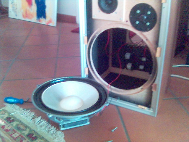

Να και το ηχείο, ανοιγμένο. Άγγελε, αφού ήδη ξεβίδωσες το woofer, πήγαινέ το σε κάποιον τεχνικό, μήπως και μπορεί να επισκευασθεί.
111
Το πήγα ήδη. Την άλλη εβδομάδα όταν το πάρω θα σας γραψω εντυπώσεις.
