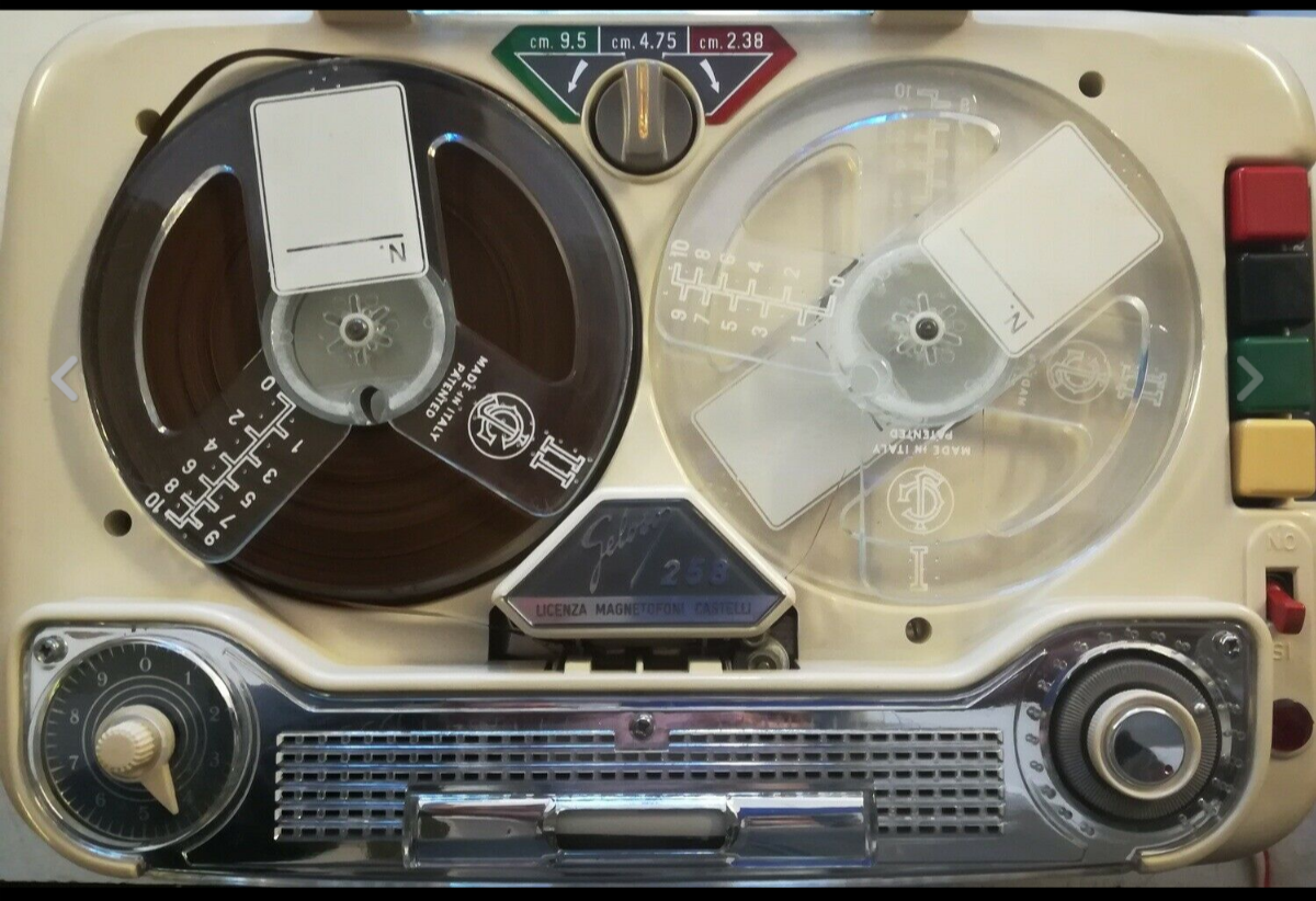

Καλησπέρα παιδιά.
Αγόρασα ένα λαμπάτο μπομπινοφωνο Geloso G258 σχεδόν αχρησιμοποίητο. Αντιμετωπίζω κάποια προβλήματα στην ηχογράφηση και θα ήταν τεράστια βοήθεια εάν κάποιος μου έδινε τα φώτα του. Είναι πλήρως λειτουργικό όταν παίζει αλλά στην ηχογράφηση ενώ ξεκινάει να γράφει καλά μετά από 5 λεπτά η ένταση και η ποιότητα της ηχογράφησης πέφτουν και χαλάνε απίστευτα. Όταν το αφήσω να κρυώσει 1 ώρα και το ξαναβάλω κάνει πάλι το ίδιο.
Ηχογραφεί κανονικά για 5 λεπτά και μετά πάλι χαλάει. Επίσης κατά την διάρκεια της ηχογράφησης μετά από 5 λεπτά αρχίζει και δεν σβήνει την παλιά ηχογράφηση με αποτέλεσμα να ακούγονται και οι δύο συγχρόνως. Τα πρώτα 5 λεπτά όμως όλα δουλεύουν ρολόι.
Υποπτεύομαι ότι φταίει κάποιος πυκνωτής αλλά πριν αρχίσω να τους αλλάζω στην τύχη, σκέφτηκα μήπως κάποιος γνωρίζει περισσότερα.
Γενικά θα προτιμούσα να μην αλλάξω όλους τους πυκνωτές προσπαθώντας να το κρατήσω με τα αρχικά του εξαρτήματα.

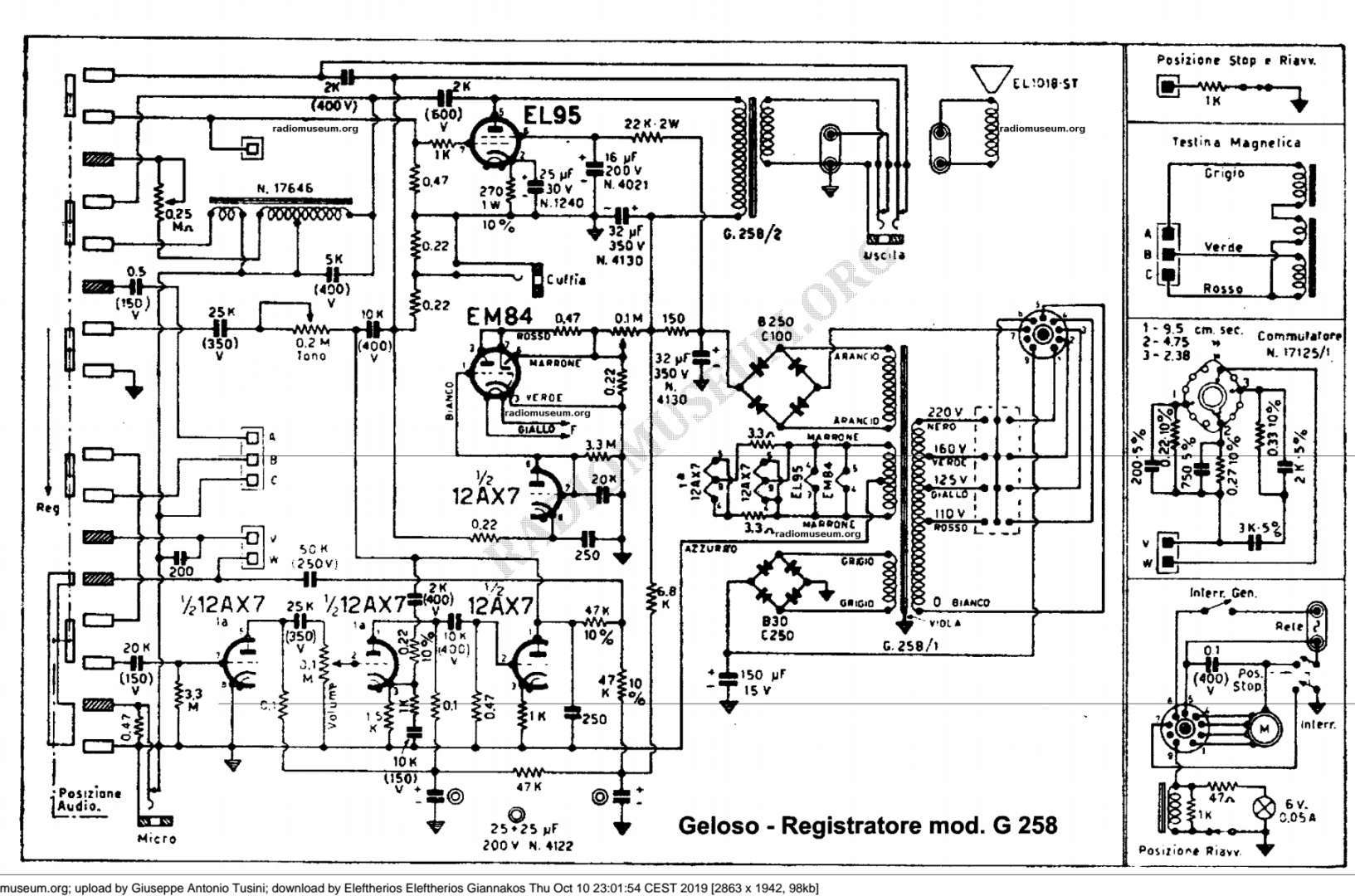

Επισυνάπτω το ηλεκτρονικό του διάγραμμα για όποιον μπορεί να το διαβάσει.

Έλεγξε τον ταλαντωτή από το σύστημα εξάλειψης του μαγνητισμού (erase head). Το κύκλωμα δηλαδή που τροφοδοτεί με υψηλή συχνότητα την κεφαλή διαγραφής.
Γενικά, υπάρχουν ηλεκτρολυτικοί πυκνωτές που, στις κατάλληλες θερμοκρασιακές συνθήκες, λειτουργούν απροβλημάτιστα για πάνω από 70 χρόνια. Ας μην βιαστείς να αλλάξεις κάτι, πριν βεβαιωθείς για την αιτία του κακού, θα σου πρότεινα.

Όταν υπάρχει συγκεκριμένο πρόβλημα σε ένα μηχάνημα εστιάζεις σε αυτό. Δεν αλλάζεις ότι βρεις μπροστά σου, με την ελπίδα μέσα σε αυτά να είναι και το <<βλαμμένο>> εξάρτημα.
Εφόσον βρεις την βλάβη αποφασίζεις αν χρειάζεται κάτι άλλο ή όχι.
Συνδέεις αρχικά έναν παλμογράφο στην έξοδο του κυκλώματος διαγραφής, ή επάνω στην κεφαλή, και βλέπεις αν η κυματομορφή είναι σταθερή για πάνω από το πεντάλεπτο που λες και δεν πέφτει η στάθμη της.

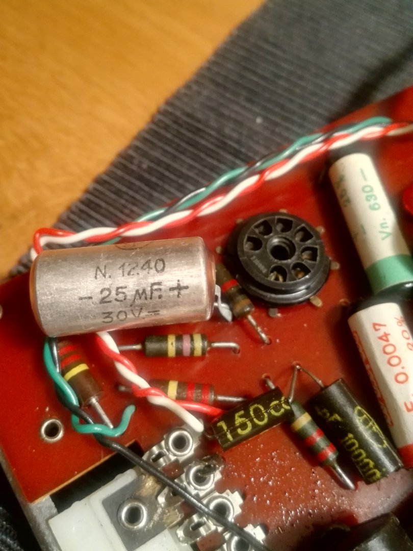

Θα μετρήσω τους πυκνωτές εν λειτουργια χρήσης να δω ποιός αλλάζει χαρακτηριστικά.
11
9

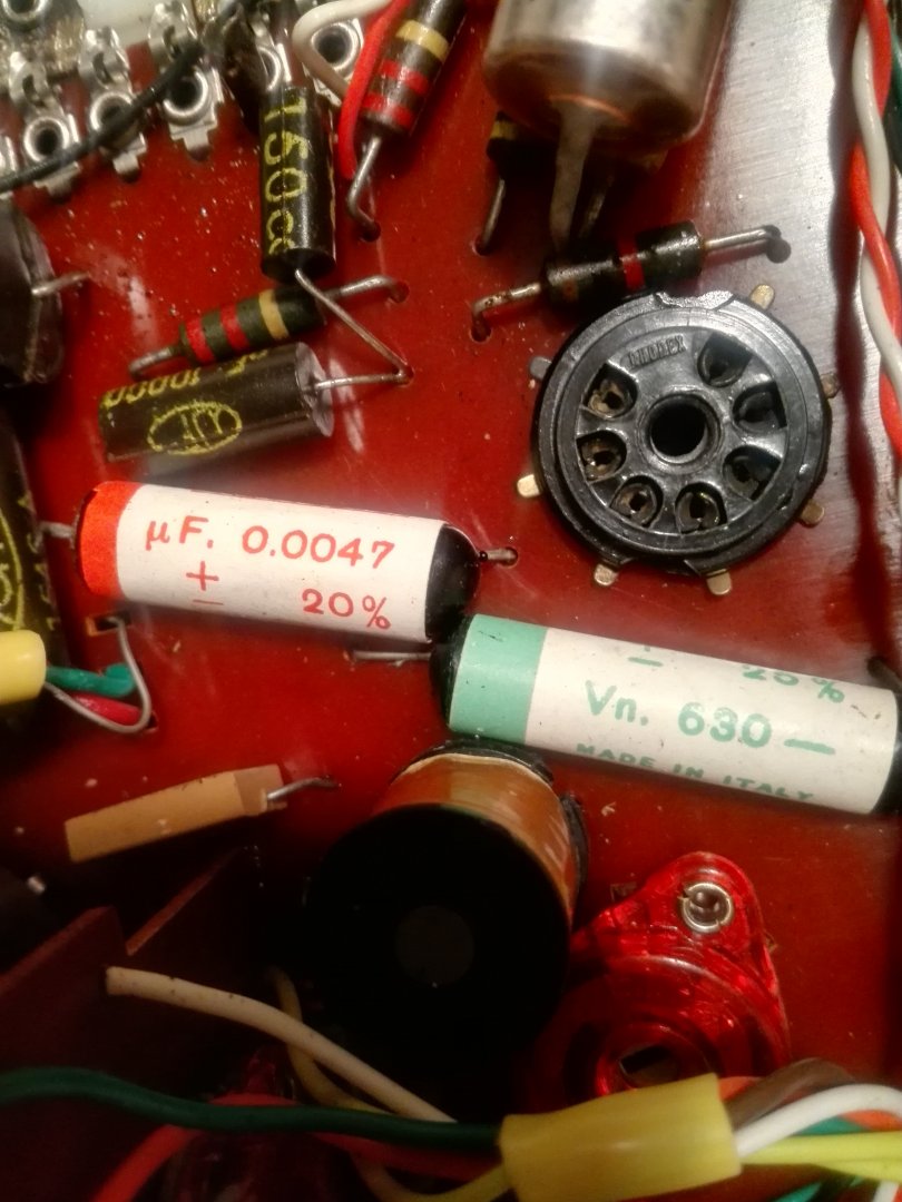

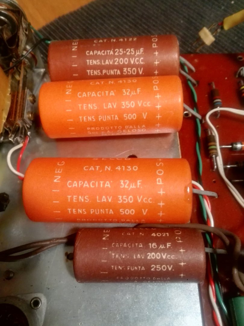

Μετά από μετρήσεις φταίνε οι πυκνωτές.
Χρειάζομαι
*16μf 200ν-250v
*32μf 350v-500v
*25μf 30v
*150MF 15v
*0,0047μf 20%
*0,0022μf 25%
Και έναν διπλό 25+25μf 200vcc-350v

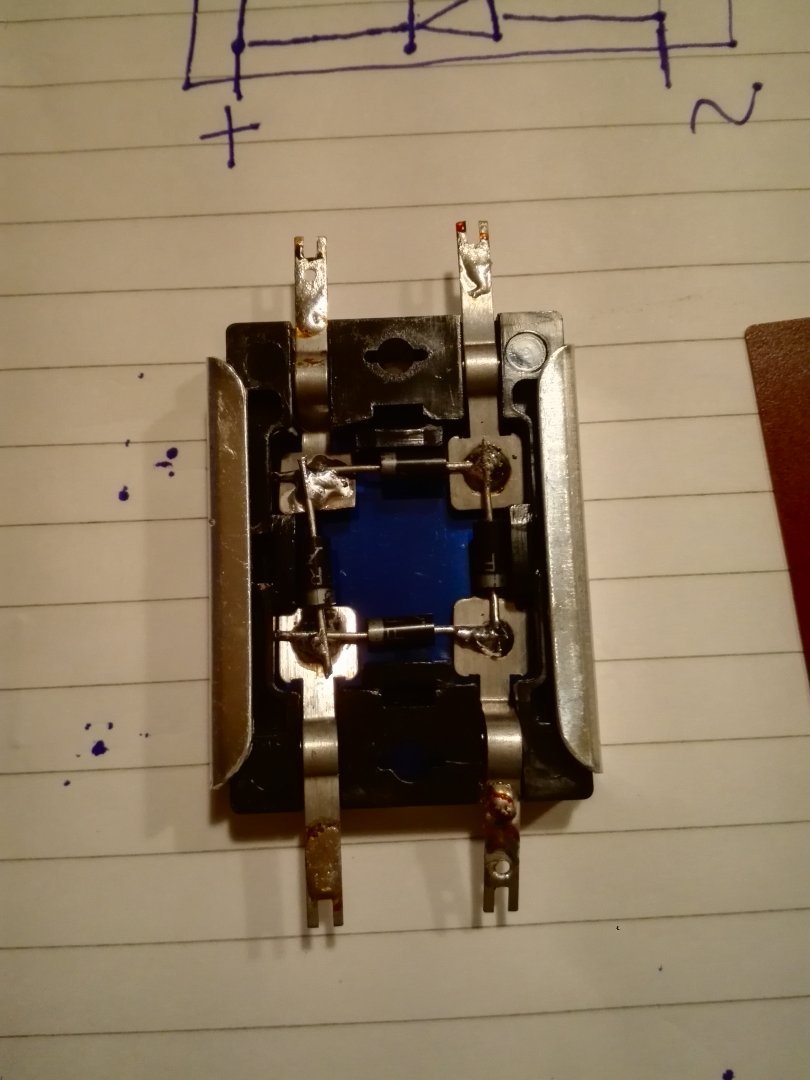

Update στο project.

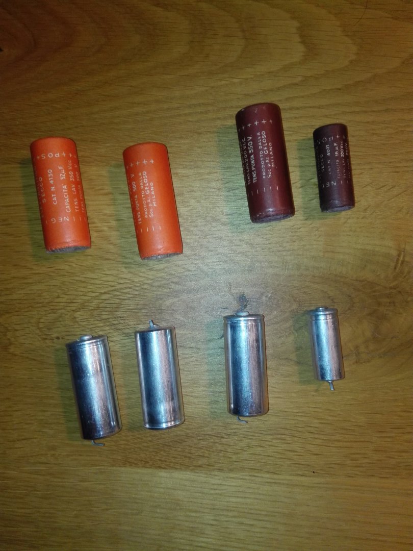

Άλλαξα όλους τους ηλεκτρονικούς και 3 χαρτού που υπήρχαν.
Στους μεγάλους πυκνωτές κράτησα το χάρτινο περίβλημα, αφαίρεσα τους πυκνωτές απο μέσα και τοποθέτησα μέσα στο χάρτινο περίβλημα τους καινούργιους ηλεκτρολιτικους πυκνωτές.
Αισθητικά το αποτέλεσμα είναι ικανοποιητικοτατο.

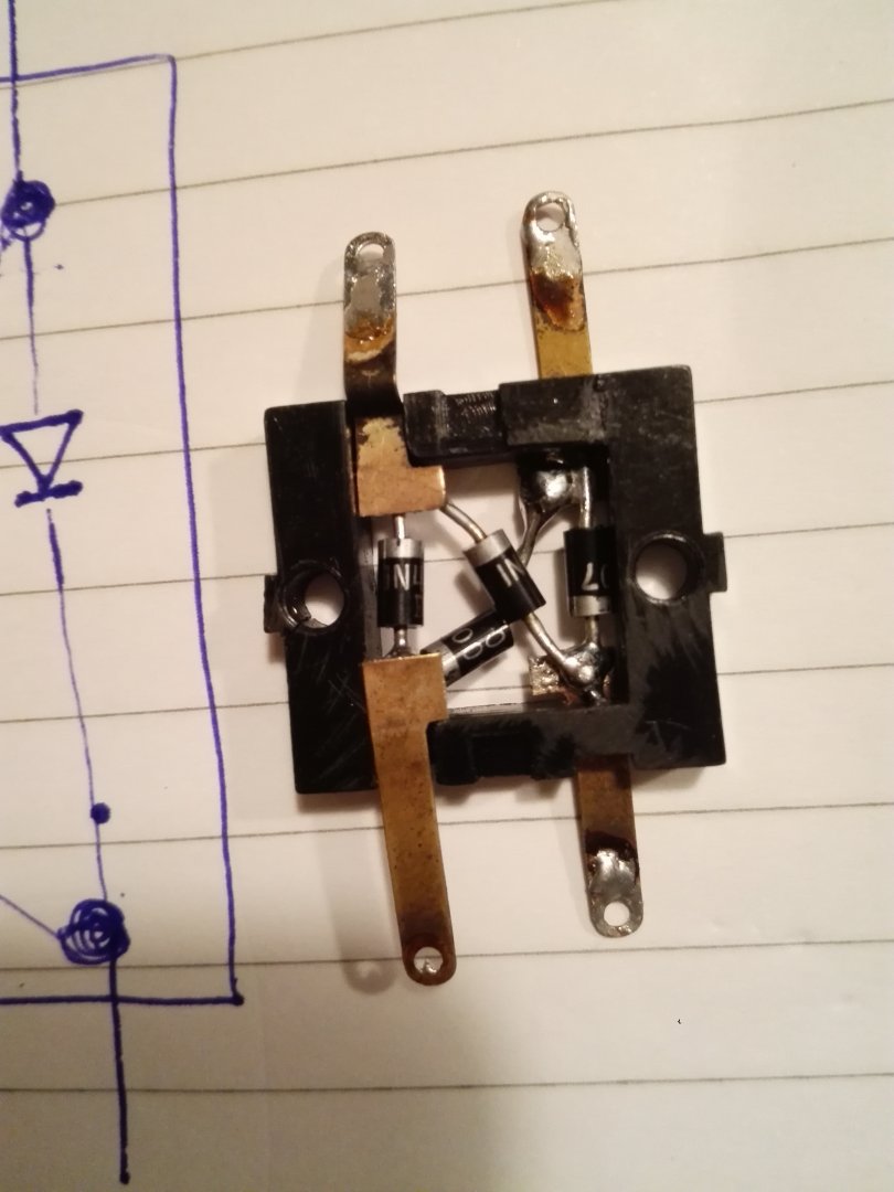

Άλλαξα και τους ταλαντωτές Σελινιου. Τους άνοιξα, αφαίρεσα τις πλάκες Σελινιου από μέσα και τοποθέτησα διόδους ξανάκλείνοντας τους με επίσης πολύ καλό αισθητικό αποτέλεσμα. Σαν να μην ανοίχτηκαν ποτέ !! Επειδή οι ταλαντωτές Σελινιου λειτουργούν και σαν αντιστάσεις, στην άνοδο τους πρόσθεσα μια αντίσταση 150ohm 5w.
Εν κατακλείδι το μπομπινοφωνο ξαναπήρε ζωή.
Λειτουργούν όλα άψογα, χωρίς υπερθέρμανση και μεταβολές στην απόδοση του και μετά από πολλές ώρες χρήσης.
Ήταν η πρώτη φορά που τόλμησα αναπαλαίωση σε κάτι τέτοιο και ομολογώ ότι η όλη διαδικασία ήταν πραγματικά υπέροχη.
