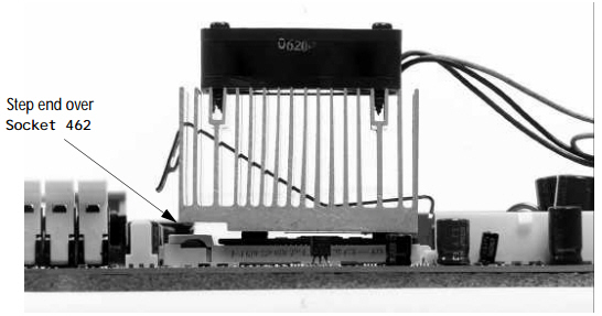

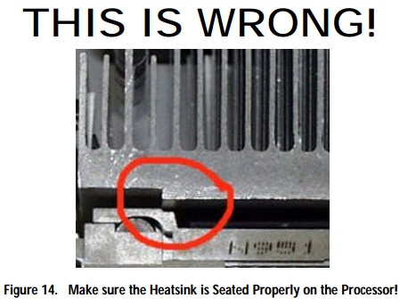

Έχεις συνδέσει το καλώδιο για το διακόπτη ή βραχυκυκλώνεις τα πινς για να τον ανοίξεις;
Το μόνο που μπορώ να φανταστώ ειναι να μην έχεις βάλεις την ψύκτρα σωστά.
ryk
2.112
925
Έχω βάλει διακοπτάκι. Ψύκτρα έχω βάλει, αλλά πρόχειρα (δεν την έχω κουμπώσει). Δεν θα έπρεπε να πάρει και ας έκλεινε από υπερθέρμανση μετά;
Mufasa
Top teaser
675
2.158
Κανονικά ναι.
Ωστόσο υπάρχει περίπτωση κατά την πρώτη σου προσπάθεια να το ξεκινήσεις να υπερθερμανθεί και μετά να μην ξεκινάει at all.
