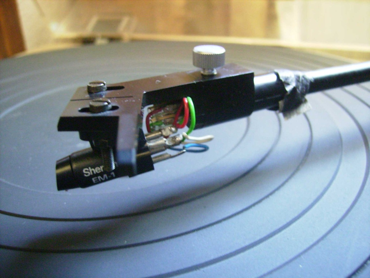

Επισυναπτω φωτο της κεφαλης

μονωτικη για σταθεροποιηση της κεφαλης στο βραχιονα επειδη εχει λασκαρει, επως εξωτερικα συγκρατει
Δηλαδή εάν αφαιρέσεις την ταινία βγαίνει τελείως και κρέμονται τα καλώδια; πολύ πιθανό να συμβαίνει κάτι εκεί.
Σε κάθε περίπτωση θα πρέπει να αφαιρεθεί η ταινία και να κολληθεί με μια κόλλα.
Θα πρότεινα να αλλάξετε(Προσεκτικά) την θέση του ενός καναλιού με το άλλο από τα καλώδια που ξεκινούν στις επαφές επάνω στην κεφαλή. Μπορεί να έχει πρόβλημα η ίδια η κεφαλή. Δηλαδή να δείτε εάν παράγει σήμα και από τα δύο κανάλια.
Στην συνέχεια χρειάζεται έλεγχος καλωδίωσης.

οχι δεν κρεμονται τα καλωδια. ο αξονας της κεφαλης δεχεται αυτον του βραχιοαν απλως για να μην παιζει δεξια αριστερα κ αλλαζει τη γωνια κλισης το στερεωνω με μονοτικη, κ χωρις αυτην κρατιεται.

Τελικα επισκευαστηκε το προβλημα. Με τα χρονια προκληθηκε οξειδωση στα 'ασημικα' της κεφαλής (υποδοχες) και πλεον αναβιωσε ο στερεο ηχος του! ας ειναι καλα ο 'παπους' στη στοα των τεχνικων στη τσιμισκη που το επιμεληθηκε δεοντως (στερεωμα κεφαλης, αλλαγη ιμαντα, ρεγουλαρισμα στροφων, καθαρισμα). τον συστηνω ανεπιφυλακτα ειναι αξιοπιστος αν κ μπορει αν 'τσιμπαει' λιγο στις τιμες αλλα χαλαλι. εκτιμα τα παλια κ καλα ο ανθρωπος
52
44
Τελικα το προβλημα κυριως ηταν στην οξυδωση των επαφων της κεφαλης, αλλα και στην σωστη στηριξη του headshell.

Άμα κοστίζει όλη η κεφαλή 120Ε, η βελόνα μόνη της θα έχει γύρω στα 80-90Ε. Από τη φωτογραφία μου θυμίζει ORTOFON. Για 30 χρόνων κεφαλή θεωρώ ότι είναι πλέον πάρα πολλά χρήματα, θα κοίταγα κάποια άλλη σύγχρονη (πχ SHURE M97ΧΕ) σε αυτή τη κατηγορία τιμής. Ανάλογα πάντα και με ποιά ταιριάζει με την ενεργή μάζα του βραχίονα.
