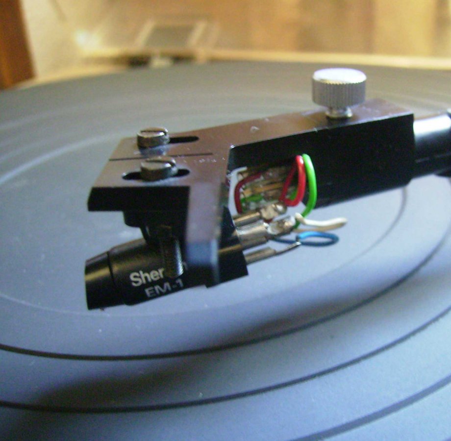

Είστε σίγουρος ότι η κεφαλή είναι στη σωστή θέση βιδωμένη στο headshell; Από τη φωτό πάντα, μου φαίνεται περίεργο να είναι η μια βίδα της στη μέση του αυλακιού και η άλλη τελείως στην άκρη.

ετσι ηταν παντα δεν την πειραξα ποτε. η βελονα μπαινει στην αποσπωμενη ακρη χωρις να χρειαστει να ξεβιθωθει. κ ο τεχνικος που το πηγα κ το εφτιαξε δεν πειραξε αυτες τις βιδες (αλλαξε κ ιμαντα, στερεωσε την κεφαλη στον βραχιονα γιατι κουνιοταν)
Σίγουρα είναι λάθος βιδωμένη η κεφαλή.
Δες αν ο διαμήκης άξονας της κεφαλής είναι παράληλος με το τελευταίο κομμάτι του κέλυφους.(ας πούμε παράλληλος με τη γραμμή που υπάρχει πάνω στο κέλυφος μεταξύ των δύο βιδών).
Αν δεν είναι χαλάρωσε τις δύο βίδες και στρέψε την κεφαλή .
Είμαι σίγουρος οτι θα παίξει καλύτερα το πικ απ και δεν θα χαλάς και τους δίσκους σου.

την εχω ισιωσει. οπως μου υπεδειξες, η βελονα ειναι στην ιδια καθετη ευθεια με την μεσαια 'αυλακωση' αναμεσα στη βιδες. αν χαλαρωσω τις βιδες κ στριψω αναλογως την κεφαλη παρεκλεινει η βελονα απο την καθετη ευθεια που προανεφερα. Μαλλον απατα η οπτικη γωνια. τι τυπος κεφαλης ειναι η δικη μου? κ υπαρχουν αναλογες καινουριες?

κ η δικη μου καρφωνει στο βραχιονα απλως ξεβιδωνεται η ινοξ βιδα πρωτα να απεμπλακει η κεφαλη κ βγαινει.
Ωραία .
Αφου ο βραχίωνας σου εχει κέλυφος(ειναι αυτο που βιδώνει πάνω η κεφαλή και μπορείς να το αφαιρέσεις με την ινοξ βίδα),μπορείς να βάλεις οποιαδήποτε κεφαλή που έχει τρόπο στηριξης με δυο κάθετες βιδούλες.
Είναι η πλειοψηφία των κεφαλών που κυκλοφορούν καινούργιες και μεταχειρισμένες.Αρκεί να είναι mm (κινητού μαγνήτη) και οχι mc (κινητού πηνίου).
Θα βρεις παρα πολλές .Εξαρτάται απο τα χρήματα που θα διαθέσεις.
