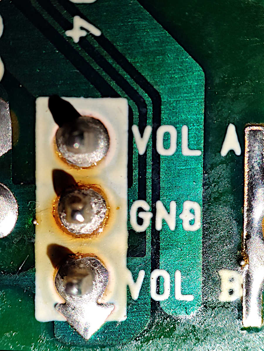

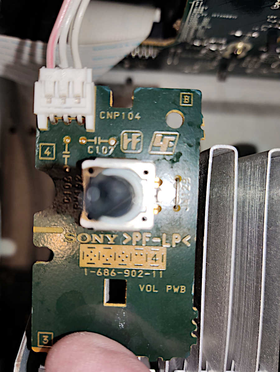

Η πρώτη μου ανάρτηση, καλησπέρα! Ο ενισχυτής μου Sony STR-K750P στο σύστημά μου 5.1 Home Theater τα παίζει: Το εμπρός δεξιά ηχείο δίνει πολύ λίγο ή καθόλου ήχο. Το ίδιο συμβαίνει αν βάλω τα ακουστικά, δηλ. παίρνω αλάχιστο ή καθόλου ήχο από το δεξί κανάλι. Άνοιξα τον ενισχυτή και φωτογραφισα το εμπρός και το πίσω μέρος της πλακέτας του ποτενσιόμετρου. Σας φαίνεται καμμένη; Δε ξέρω και πολλή τεχνική ορολογία, δεν είμαι ειδικός στα ηλεκτρονικά. Αν το πρόβλημα είναι με την πλακέτα, πού μπορώ να προμηθευτώ καινούργια; Ευχαριστώ.

Αφού δεν είσαι ειδικός, δεν θα έπρεπε κανονικά να ανοίξεις τον ενισχυτή και να επιχειρήσεις να τον επισκευάσεις μόνος σου.
Δεν φαίνεται να έχει χαλάσει το ποτενσιόμετρο. Αν έχεις ένα πολύμετρο που να μετράει αντίσταση τότε μέτρησε την μεταβολή της αντίστασης όταν περιστρεφεις το volume και στα δύο κανάλια.

Ο ενισχυτής είναι χαμηλής αξίας, της τάξης που δε συμφέρει να τον στείλω π.χ. στην Αθήνα για επισκευή. Η μεταφορική θα έπαιρνε περισσότερα. Η πλακέτα αυτή είναι σε προφανές σημείο, αφαιρείται χωρίς εργαλεία, οπότε θεωρητικά θα μπορούσα να την αλλάξω, αν έφταιγε. Πολύμετρο έχω, θα μετρήσω την αντίσταση και θα επανέλθω, ευχαριστώ.

αν έχεις κολλητήρι, φρεσκάρισε τις 3 κολλήσεις που έδειξες
