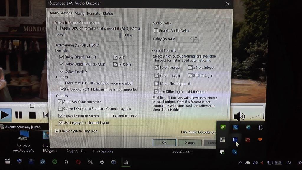

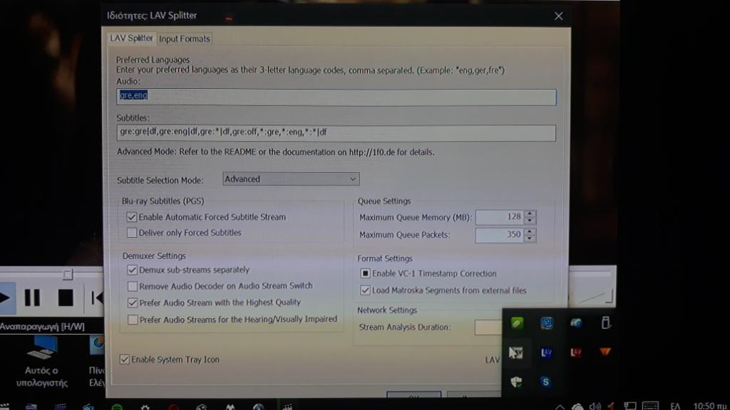

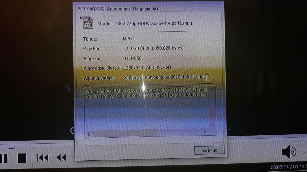

Ανεβάζω φωτογραφίες μπας και βρείτε κάτι...
Υπάρχει & τεαμ αν θέλετε...
20190327_104737.jpg 20190327_104853.jpg 20190327_104942.jpg 20190327_105004.jpg 20190327_105036.jpg

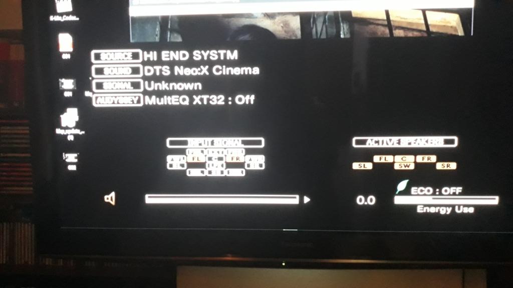

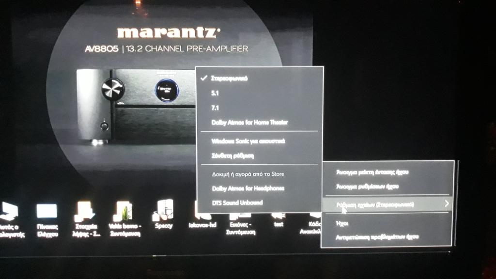

Στην δεύτερη φωτογραφία στο αριστερό μέρος με τα ηχεία είναι έγχρωμα μόνο το αριστερό & το δεξί.

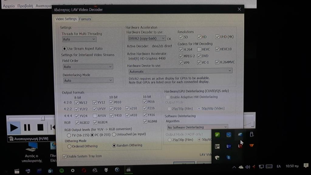

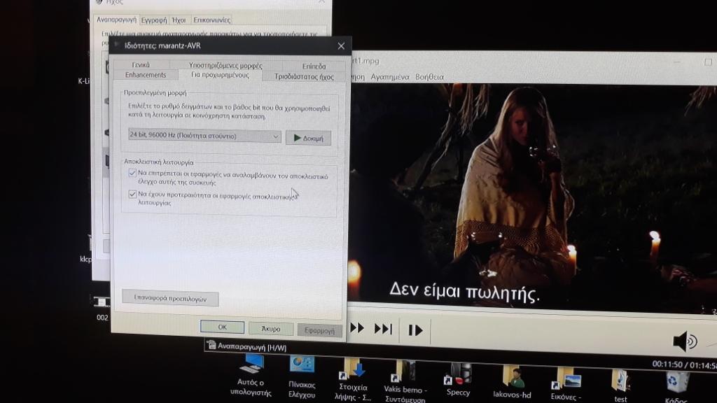

Στην τρίτη φωτογραφία, αν θέσω 5,1 κλπ τότε όπως καταλαβαίνετε δεν είναι σωστή η κίνηση...
[DOUBLEPOST=1553678044][/DOUBLEPOST]Αν τα αρχεία τα παίξω μέσω του ps3 μέσω της εφαρμογής ps3 media server, όλα καλά....
Σημείωση (βασική).
Όταν το πρόγραμμα παίζει video δικάναλα , πχ από το youtube , υπάρχει ήχος κανονικά, Δικάναλος φυσικά, όταν παίζω τα παραπάνω αρχεία (πολυκάναλα δηλαδή), δεν υπάρχει καν ήχος!!!!

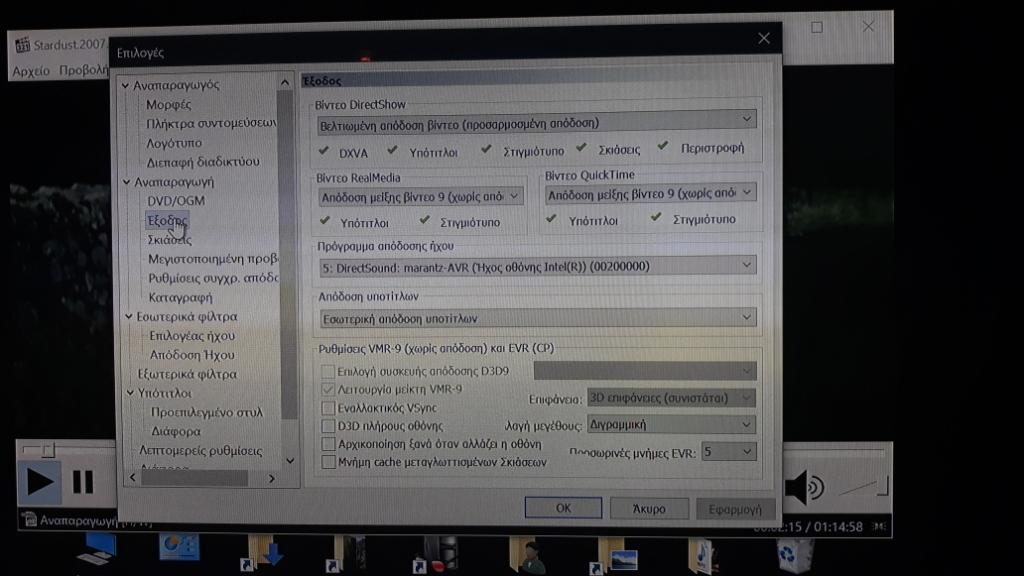

Έχεις ονομάσει το pc hi-end γι' αυτό..... :roflmao: Μάλλον στο audio output του player δεν έχεις επιλέξει το σωστό (καθώς βλέπω κάτι για realtek)
Ok τα περί hiend, όνειρα όλοι κάνουμε.... :drinks:
Όσο γαι την realtek υπάρχει και δεύτερη έξοδος (οπτική) η οποία συνδέει τον advance x-preamp, για το δικάναλο σύστημα.
Γυρίζοντας εκεί συνδέεται μέσω dac στο ''καλό μου'' σύστημα, για ακρόαση μουσικών αρχείων μέσω διαφόρων εφαρμογών...

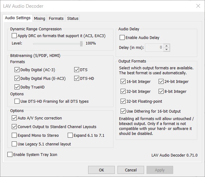

Σαν να μου φαίνονται πολύ παλιά τα lav codecs που έχεις αν και λογικά θα έπρεπε να παίζει. Καταρχήν δοκίμασε να βάλεις ακριβώς τις δικές μου ρυθμίσεις όπως είναι από κάτω
Και βάλε 24/192 to sample rate

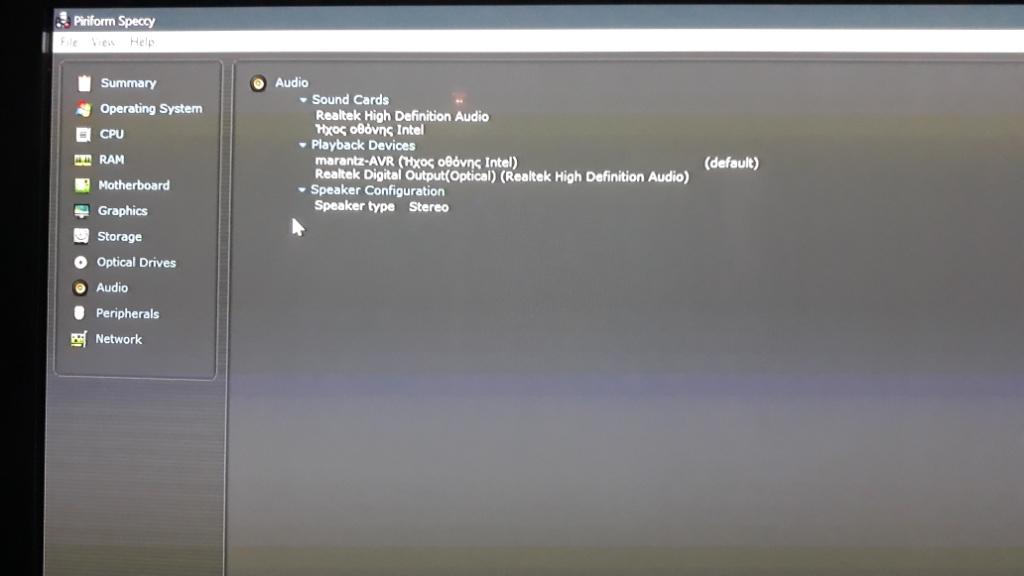

Από τη φωτογραφία του marantz φαίνεται ότι παίρνει δυκάναλο σήμα σωστά. (το λές) αλλά εκεί δεν θα έπρεπε να είναι έτσι
[DOUBLEPOST=1553687609][/DOUBLEPOST]το pc είναι συνδεδεμένο στο marantz με hdmi σωστά?
το pc έχει ανεξάρτητη κάρτα γραφικών ή παίζεις με την onboard? Το λέω στη περίπτωση που το bios υποστηρίζει iGPU

Onboard. Λέτε μα θέλει κάποια ρύθμιση το bios?
