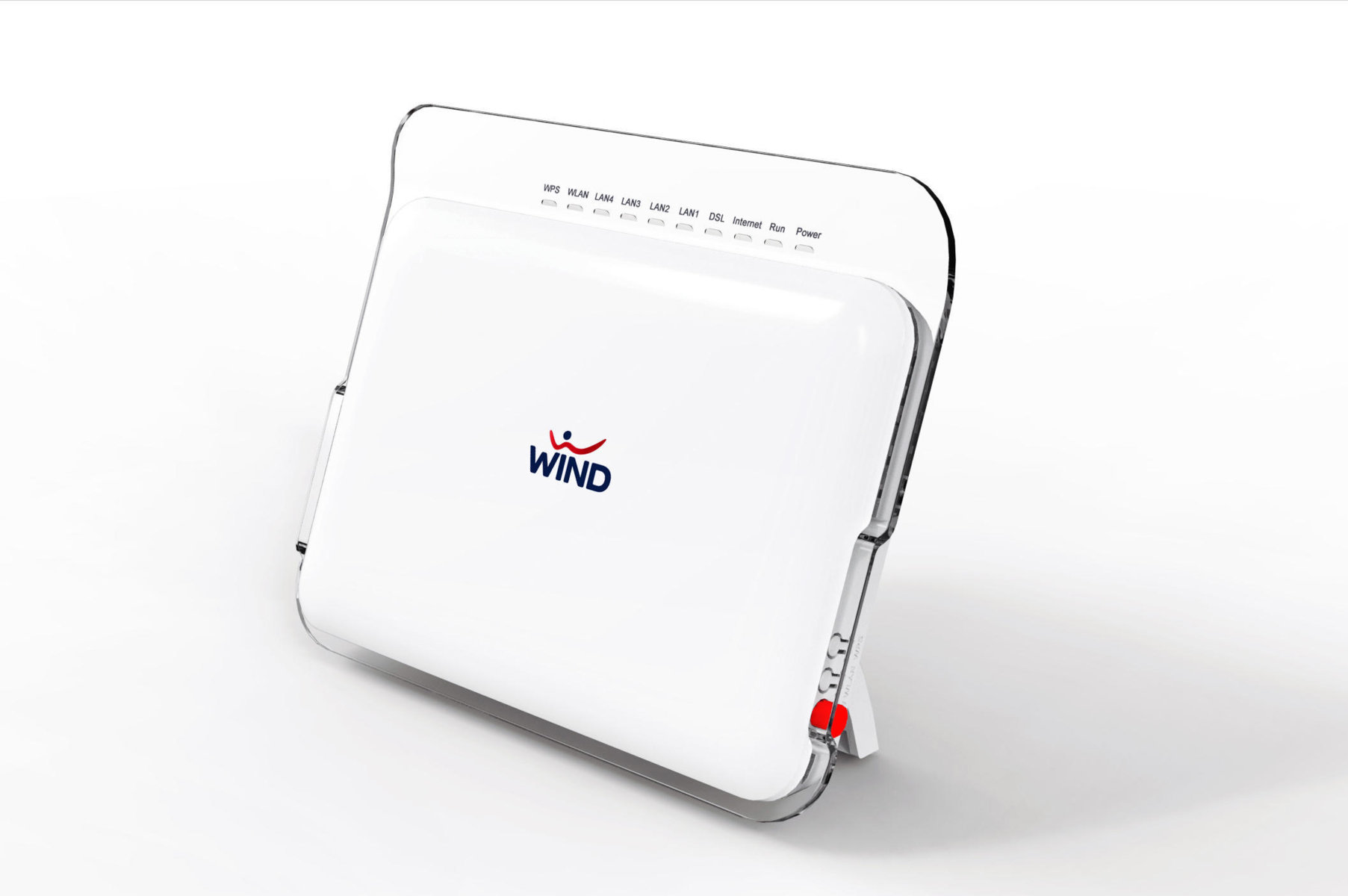

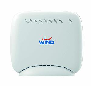

Παρε την Wind και πες το προβλημα.Θα μπουν στο μοντεμ να κανουν καποιες ρυθμισεις,και αν συνεχιστει το προβλημα,ζητα αντικατασταση με νεο. Eιχα και εγω το ιδιο προβλημα και μου εκαναν αντικατασταση.
Ειχα αυτο
Και μου εστειλαν αυτο.

Θα πάρω την wind ένα τηλέφωνο άμεσα, μιας και έχω το πρώτο απο τα 2 μόντεμ που πόσταρε ο ΓΙάννης....και θα δώ πως θα πάει.
Το απόγευμα που θα είμαι σπίτι θα μπώ να ρίξω μια ματιά στη σελίδα του, αλλά δεν θα με χαρακτήριζα και γκουρού.....άς κάνουν ότι κάνουν αυτοί σαν εταιρεία και βλέπουμε μετά...
