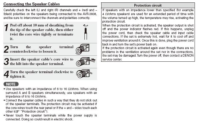

Πάντως και εγώ είχα έναν Sony 10ετίας (TA-VA8ES), ο οποίος έβγαζε και μήνυμα στην οθόνη του, όταν τύχαινε τέτοιο βραχυκύκλωμα ("Protection" άν θυμάμαι καλά).
Απορώ, ο τόσο νεώτερος Denon, δεν έχει?
Εχω τον 3808 και θα το ψάξω...
118
Αυτά αναφέρει στο manual περί protection circuit. Δεν είναι ξεκάθαρο άν υπάρχει προστασία από βραχυκύκλωμα ή απλώς η προστασία αφορά υψηλή θερμοκρασία (που έχει προέλθει από βραχυκύκλωμα ή και κακό αερισμό).
