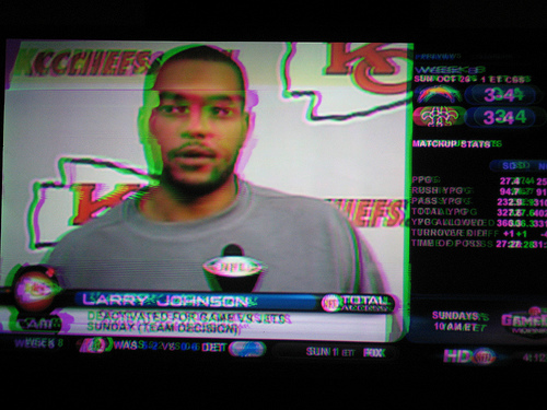

Τώρα για το θέμα των προβολέων θα σου δείξω και εγώ δυο εικόνες και πες μου εσύ τι νομίζεις.
Γιατί να παίζει έτσι???
Ενώ ο ίδιος μπορεί να παίζει έτσι?(οι photo είναι από το menu του TW5500)
To εργαστηριακά μετρούμενο mis-convergence(+/- κάποια pixel) μπορεί να μην είναι αντιληπτό από το μάτι και σαφώς δεν ενοχλεί. Άρα εικόνες σαν τις προηγούμενες έχουν σημασία μόνο αν αντιλαμβάνεσαι κάποιο πρόβλημα από τη θέση θέασης που βρίσκεσαι. Τότε μπαίνεις στην διαδικασία να τρέξεις crosshatch test pattern κλπ.
Το πρόβλημα ξεκινά από το ότι βλέπεις αυτό που βλέπει ο φίλος pbmax542 στο http://www.avsforum.com/avs-vb/showthread.php?t=1063265&page=54
και αυτό που έβλεπα εγώ στον πρώτο TW5500
Ή αυτό στο second replacement του TW5500 που έλαβα
Για τον τρίτο TW5500 δεν είχα το κουράγιο να βγάλω photo.
Ευχαριστώ πάντως την Epson που προσπαθεί να λύσει το πρόβλημα.

Μπράβο σου φίλε salamander1970, οι φωτό που μας έβαλες είναι κατατοπιστικότατες, και μας βοηθούν να καταλάβουμε επακριβώς το πρόβλημα που αντιμετώπισες.
Το μόνο που μπορώ να πω, είναι ότι όντως το πρόβλημα είναι σε μη αποδεκτό βαθμό, και ας ελπίσουμε ότι η αντιπροσωπεία της Epson θα το αντιμετωπίσει με τον καλύτερο δυνατό τρόπο... :121:
