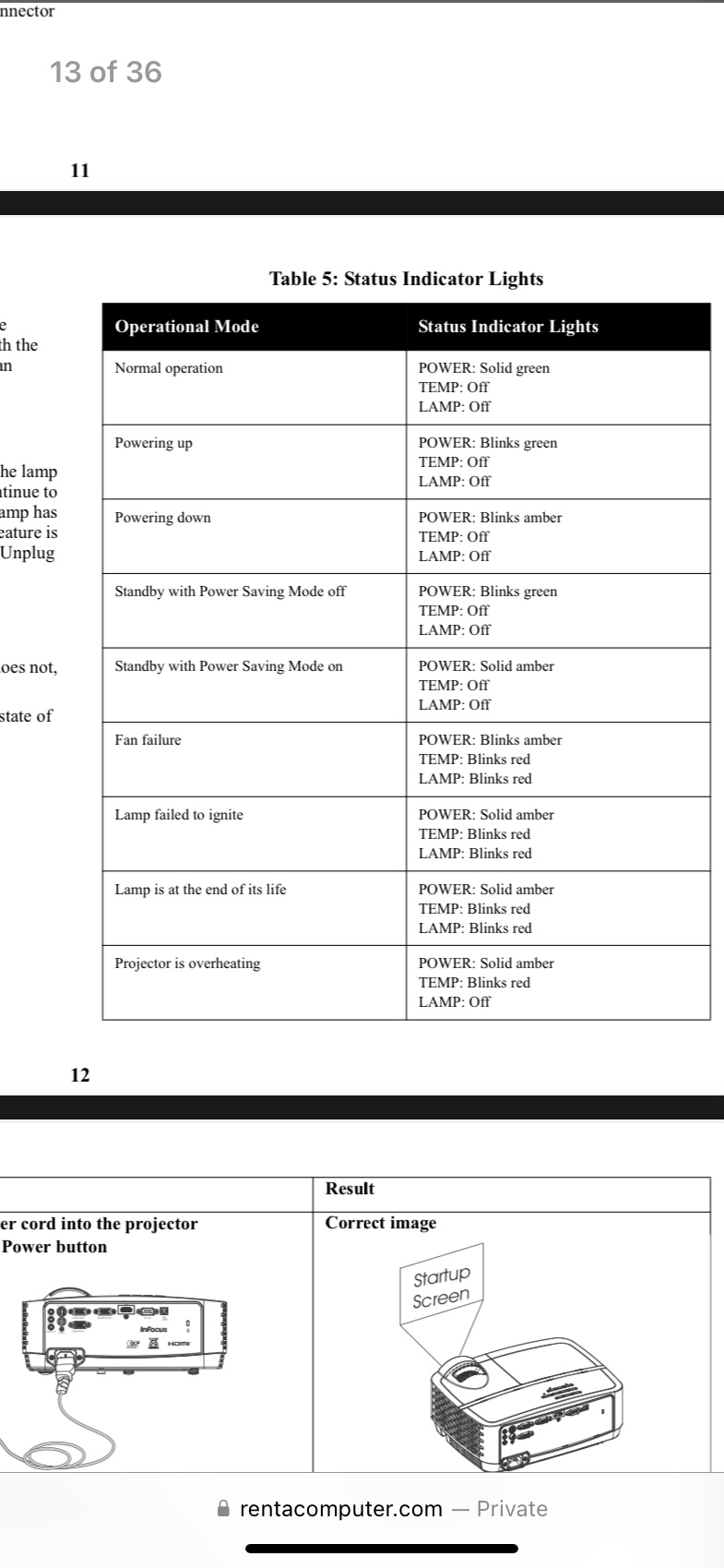

Το Power LED αποτελείται μόνο από ledάκια που βγάζουν μπλέ φώς και κόκκινο φώς. Ο συνδυασμός τους όταν ανάβουν και τα δύο, βγάζει το μώβ.
Δυστυχώς τα περισσότερα manual παρόμοιων μοντέλων Infocus προβολέων αναφέρουν πράσινο και πορτοκαλί, κάτι που δεν ισχύει για τον IN119BB. Υποθέτω είναι παρόμοια, απλά αλλάζουν τα χρώματα? Αν πάμε βάση αυτής της συνεπαγωγής, τότε σημαίνει πώς είναι σε Standby with power saving ON.

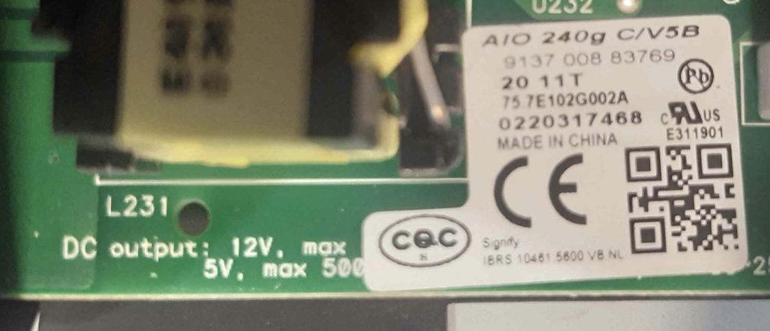

Αυτό που θέλω να ελέγξω μόλις βρώ τα κουράγια να τον ξαναλύσω, είναι τα pins του connector που συνδέουν τροφοδοτικό με μητρική, υποτίθεται είναι ένας 10-pin connector από τα οποία 4 pins είναι 12V γραμμές με τις αντίστοιχες 4 pins γειώσεις και 2 pins, το ένα λογικά power good στα 5V και το τελευταίο δεν είμαι σίγουρος, ή soft power ή not connected.
Επιβεβαιώνονται τα ανωτέρω και από το DC rating:

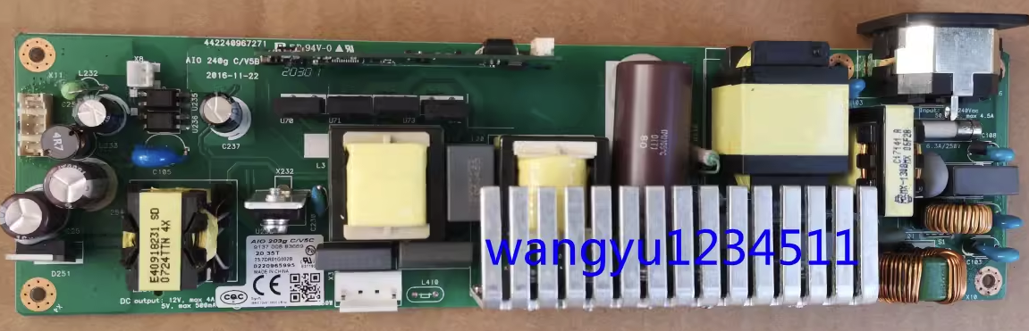

Εδώ όλη η πλακέτα τροφοδοσίας (εικόνα από διαδίκτυο):
Ο 10-pin power connector στα αριστερά. Ο 2-pin διακοπτάκος ασφαλείας για το πορτάκι του διαμερίσματος της λάμπας στα αριστερά, λίγο πάνω από το μπλέ varistor. Και στην κάθετη PCB που φαίνεται πάνω πάνω (lamp driver) υπάρχει ένας 5-pin connector στα δεξιά της που τη συνδέει με τη μητρική. Νομίζω αυτό πρέπει να είναι μια σειριακή σύνδεση UART (Osram UART protocol) για τη διαχείριση όλου του τμήματος ballast κατευθείαν από το firmware του προβολέα.

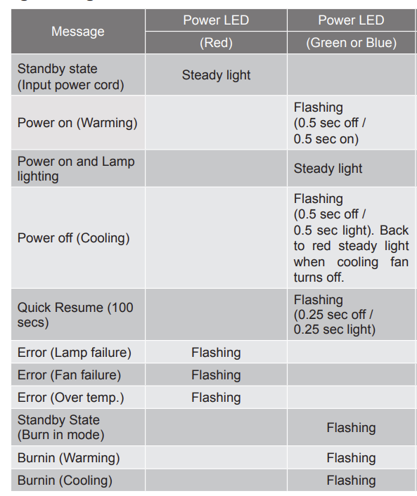

Ενδιαφέρον έχει το ότι ο Optoma HD27 έχει όντως LED κόκκινα και μπλέ ως "status codes" για το Power LED.
Τοποθετώντας το καλώδιο ρεύματος στον προβολέα θα έπρεπε αυτός να εμφανίζει κόκκινο LED μόνο, σταθερά αναμμένο. Δεδομένου ότι λαμβάνει σωστό power good 5V η μητρική. Το ότι η μητρική εμφανίζει και κόκκινο και μπλέ LED ταυτόχρονα αναμμένα (που φαίνονται σαν μώβ δηλαδή) φαίνεται πώς σημαίνουν είτε πρόβλημα στη μητρική είτε στη ρευματοδοσία από το τροφοδοτικό. Δίνω λίγες πιθανότητες να είναι ελαττωματική η μητρική, καθώς όπως έγραψα, όταν τοποθετώ το καλώδιο ρεύματος με κρατημένο το ON/OFF, έχω εναλλαγή κόκκινο/μπλέ για 6 φορές μέχρι που εμφανίζεται μόνιμο κόκκινο. Δεν υπάρχει πουθενά documentation δυστυχώς για να δώ τι σημαίνει αυτό.
Από το manual του Optoma HD27.
