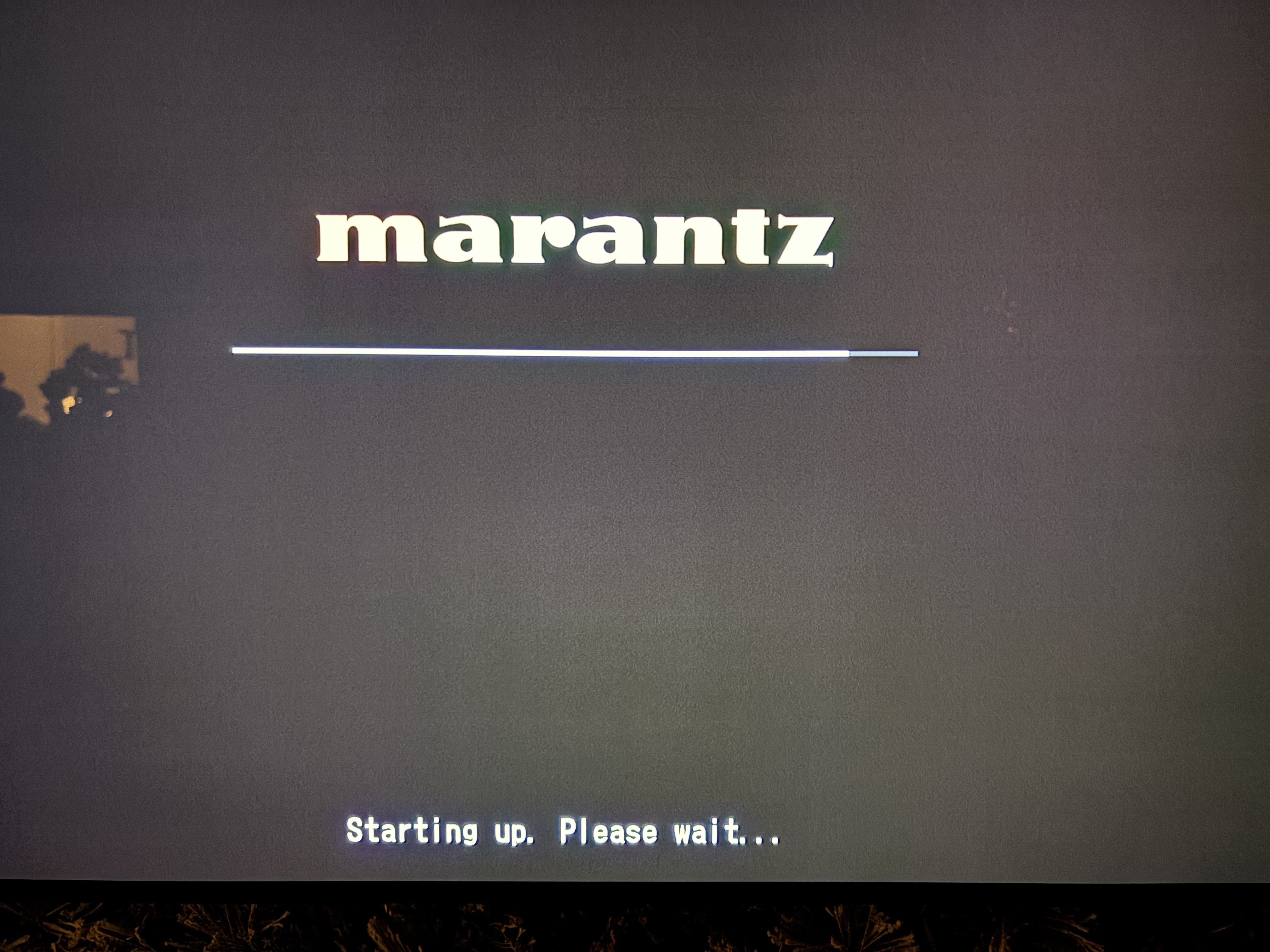

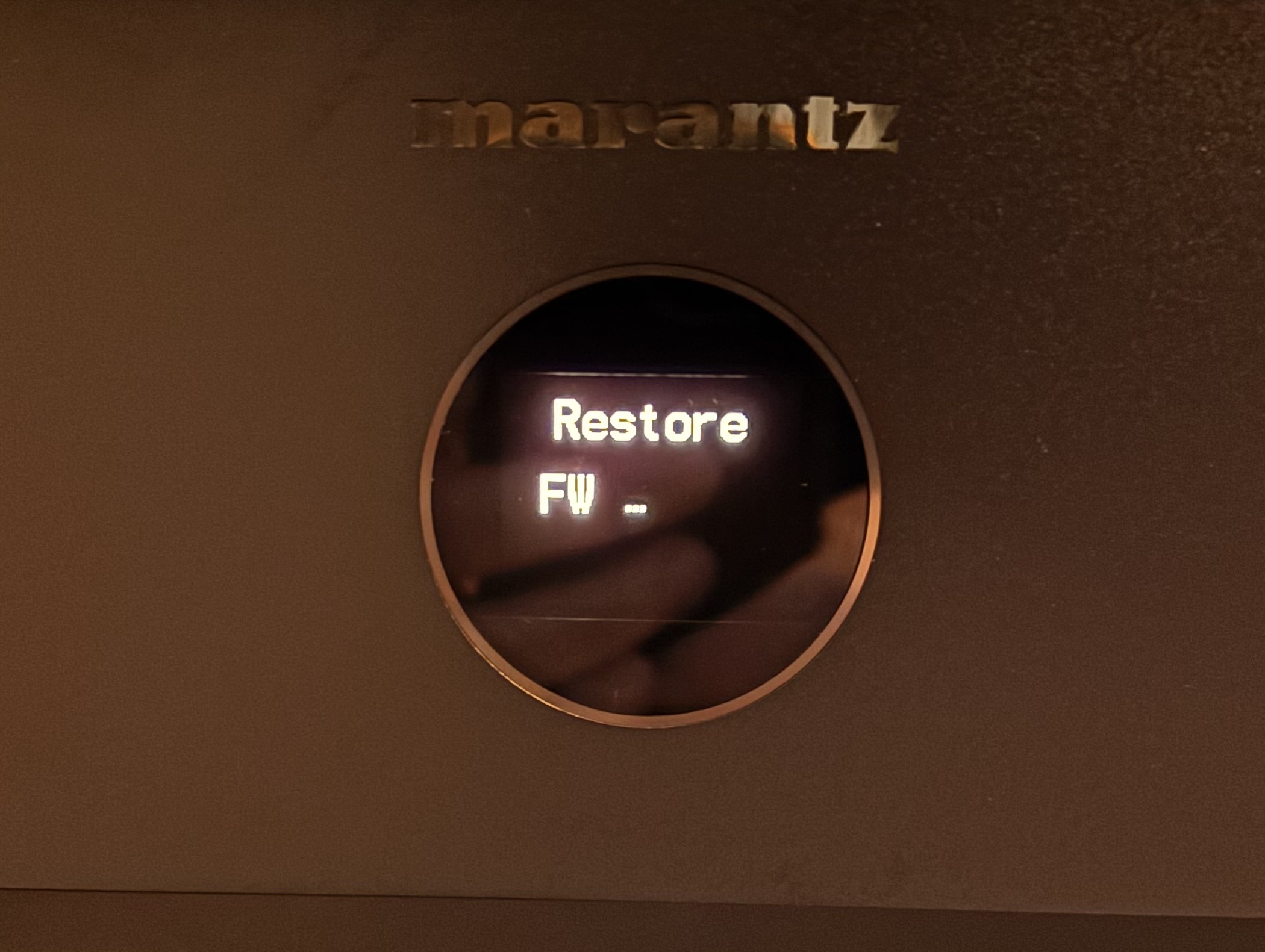

Καλημέρα σας,
Έχω τον Marantz Cinema 40 και πιθανόν μετά από προσπάθεια αυτόματης ενημέρωσης firmware, είδα στην οθόνη ένα μήνυμα λάθους σχετικό με το δίκτυο.
Μετά από αυτό δεν μπορώ πλέον να μπω στο setup menu, προσπαθεί να κάνει connect στο δίκτυο και δεν μπορεί, προσπάθησα να του κάνω reset τόσο για τις βασικές ρυθμίσεις όσο και για το firmware restore χωρίς να μπορεί να ολοκληρωθεί καμία προσπάθεια.
Reset στο network δεν βλέπω να ανταποκρίνεται σε κάτι (αυτό το right cursor που λέει μαζί με το dimmer δεν ξέρω αν το πατώ σωστά).
Θα ήθελα να ρωτήσω αν υπάρχει περίπτωση το firmware του ενισχυτή να κυκλοφορεί ως αρχείο ώστε να το περάσω χειροκίνητα μέσω usb μήπως και συνέλθει.
Ευχαριστώ!

Ναι, εκεί βλέπω να καταλήγει.
Είναι αστείο σε έναν τέτοιο ενισχυτή να μην δουλεύει επειδή δεν πήρε σωστά την αυτόματη ανανέωση του firmware και να πρέπει να το κουβαλάς στο service ενώ δεν έχει πρόβλημα στο υλικό.. :idk:

Προσπάθησες να τον κάνεις hardware reset; Copilot: When a Marantz Cinema firmware update fails, it's usually a network issue or interruption; first, check your network, power cycle the unit, then try again, but if it persists, perform a factory reset (often by holding buttons like M-DAX/INFO while plugging in) and retry the update, or contact Marantz support if errors continue as the unit might need service.

Το πιό πιθανό είναι να μπορέσει το service του αντιπροσώπου να περάσει το παλιό firmware.
Ποιός είναι ο αντιπρόσωπος στην Ελλάδα? Έχει πέσει και πάνω στις γιορτές το πρόβλημα..
