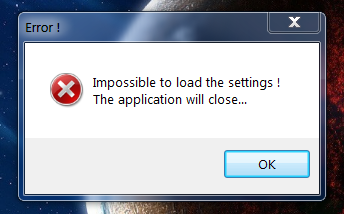

Ελπίζω να το έβαλα στη σωστή κατηγορία, όπως λέει κι ο τίτλος εδώ κι ένα χρόνο δεν μου δουλεύει το yadis που το χρειάζομαι για το Dune hd 3d base που έχω. Μου βγάζει μήνυμα error κι ότι δε μπορεί να φορτώσει τις ρυθμίσεις και κλείνει, δεν ξέρω πως έγινε αυτό ό,τι και να χω δοκιμάσει απεγκατάσταση, απενεργοποίηση του microsoft essentials, επαναφορά του υπολογιστή, τίποτα.
Το κουφό είναι ότι στο λάπτοπ με το ίδιο λειτουργικό 7άρια χ32 (του υπολογιστή είναι χ64 αλλά όπως είπα παλιότερα δούλευα) δεν μπορώ να καταλάβω γιατί, έχει κάποιος κάποια ιδέα που κατέχει καλύτερα από υπολογιστές να με βοηθήσει;

Πάντως αν κρίνω απο το μήνυμα λάθους, ο υπολογιστής κατι δεν έχει.
Για το load settings λαθος

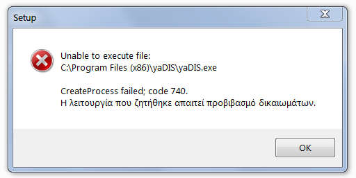

Αν το error trapping της εφαρμογής δουλεύει σωστά και όντως πρόκειται για πρόβλημα δικαιωμάτων χρήστη, μήπως μπαίνεις στα windows με λογαριασμό τυπικού χρήστη, (που δεν έχει διαχειριστικά δικαιώματα); Τί σχέση έχει το Microsoft essentials; Το απαιτεί η συγκεκριμένη εφαρμογή;

Άλλο ρώτησα. Ο λογσμός με τον οποίο συνδέεσαι στα windows είναι λογσμός τυπικού χρήστη, ή διαχειριστή; Επίσης, δοκίμασε να απενεργοποιήσεις το antivirus, αν χρησιμοποιείς κάποιο.

Το ότι είσαι μόνος χρήστης δεν σημαίνει ότι έχεις δικαίωμα διαχειριστή. Υπάρχει όμως επιλογή, "Εκτέλεση εφαρμογής με δικαίωμα διαχειριστή". Δεν θυμάμαι αν είναι στο δεξί κλικ στα 7ρια, αλλά σίγουρα θα είναι στις επιλογές συμβατότητας στο options.

Με διαχειριστη, antivirus δεν εχω., ευχαριστω που ασχολεισαι.

Για δοκίμασε κάποια από αυτά που δείχνει σε αυτό το βίντεο
γενικόσ ψάξε για Windows error code 740

Κάνοντας δεξί κλικ και επιλέγοντας "εκτέλεση με δικαιώματα διαχειριστή" γίνεται κάτι;
Οχι το χω δοκιμάσει, είναι τρελλό ότι στο λάπτοπ που είναι 20ετίας δουλεύει μια χαρά αλλά είναι κόπος και χρόνος να τ ανοίξω από κει και να κάνω δουλιά μου.

Βρήκα λύση:
check C:\Users\Username\AppData\Local\yaDIS and delete the folder. then re-install. It should be OK.

just happened to me also , 2 days deleting reinstalling blah blah blah . Correct procedure to fix is , C:\Users\Username\AppData\Local\yaDIS and delete the folder. There is no need to reinstall program
Above was in windows 7
