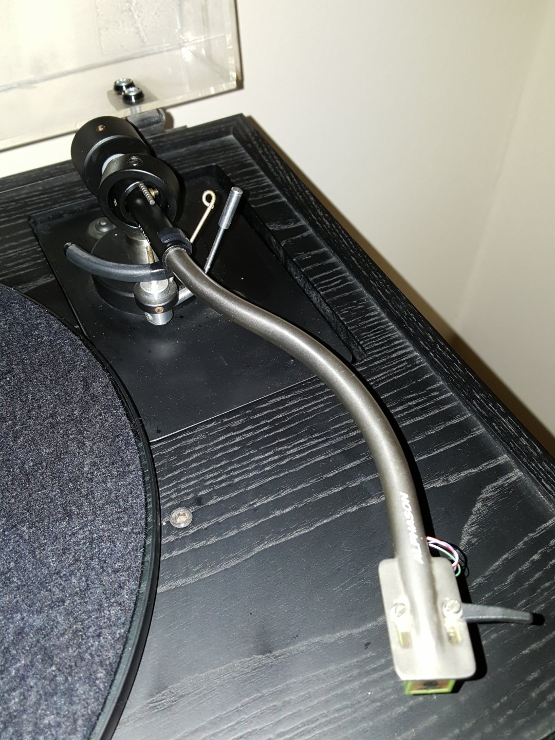

Καλησπέρα παιδιά,έχω ενα πικαπ sistemdek iix900 με τον βραχίονα alphason xenon.Προσπαθώντας να κεντράρω τον βραχίονα στον οριζόντιο άξονα του ξεβίδωσα τις δύο βίδες που τον συγκρατούν με αποτέλεσμα να φύγουν απο την θέση τους οι μπίλιες που υπάρχουν για την σωστή κίνηση του βραχίονα...δεν το γνώριζα οτι υπάρχουν (έπαθα και έμαθα).Μπορείτε να μου συστήσετε κάποιον που να μπορεί να τον φτιάξει(ελπίζω).
18

Πόσες μπίλιες έχεις βρει; έφυγαν μόνο από τη μια πλευρά ή κι απ' τις δύο;

Aπο τις μπίλιες έχω βρει 11, αλλά (επειδή ο διάολος με έβαλε.. )πείραξα και την βίδα του κάθετου άξονα,(τώρα μπορείτε να βαράτε), οπότε δεν ξέρω πόσες μπίλιες έχουν χαθεί ! Αν δεν βρεθούν οι μπίλιες μπορώ να τις βρώ απο αλλού π.χ διαδύκτιο?

Φυσικα αλλα ειναι σημαντικο να υπολογισεις το σωστο μεγεθος και υλικο

Έχουν φύγει δηλαδή κι από τις 2 πλευρές, αν λείπει έστω και μια δε γίνεται επιδιόρθωση αν δεν αντικατασταθεί.
[DOUBLEPOST=1552684879][/DOUBLEPOST]Δύσκολα θα βρεις ίδιο μέγεθος και ίδιο υλικό μπίλια, μπορείς να τον στείλεις εδώ http://www.audioorigami.co.uk/ για επιδιόρθωση, θα το πληρώσεις βέβαια αλμυρά.
