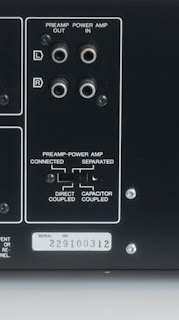

μήπως έχει ο ενισχυτής κανένα διακοπτάκι που απομονώνει προ και τελικό?
κάτι τέτοιο δλδ:
