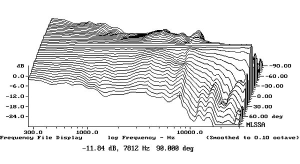

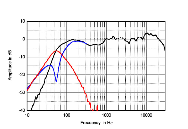

Εδώ υπάρχει αναλυτική δοκιμή των ηχείων σου με μετρήσεις και σχόλια, που σου επιτρέπουν να βγάλεις χρήσιμα συμπεράσματα (τουλάχιστον ως προς το ηλεκτρικό ταίριασμα ενισχυτή-ηχείων).
