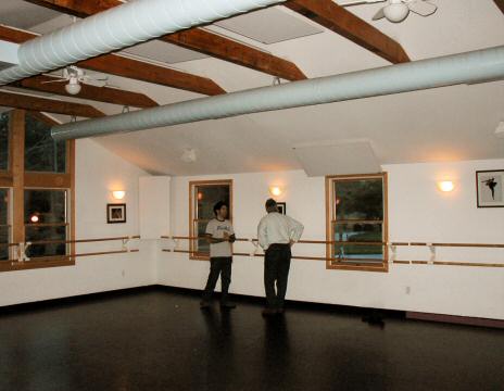

Έχω ένα χώρο περίπου 80τετραγωνικα 9χ9 με ύψος 3.5μέτρα και θέλω να κάνω μια εγκατάσταση με ενισχυτή και ηχεία και να έχω μια αρκετά καλή απόδοση.
Θα είναι σχολή χορού και σε κάποιες περιπτώσεις μπορεί να γίνουν και πάρτυ.
Θέλω καθαρό και δυνατό ήχο μπορείτε να μου προτείνετε κάτι πάνω σε αυτά??
Ο χώρος σε ενα πρόχειρο σχέδιο είναι ο εξής:(δυστυχως δεν υπάρχει κάτοψη του χώρου)
Uploaded with ImageShack.us
Στο μπλέ θα μπει ο ενισχυτής,στο κόκκινο καθρέπτες(που φτάνουν μέχρι το 2.20),το μωβ είναι μια κολόνα το κίτρινο είναι η είσοδος και το μάυρο 2 παράθυρα..Ελπίζω να βοηθάνε και αυτά.
Για οποιαδήποτε παραπάνω λεπτομέρεια εδώ είμαι.Ευχαριστώ.

Οι υποχρεωτικές ιδιαιτερότητες του συγκεκριμένου χώρου είναι η τετράγωνη κάτοψη,η κάλυψη δύο πλευρών από καθρέπτες και η ανάγκη διατήρησης του πατώματος ακάλυπτου.
Με τη βοήθεια του παρακάτω λινκ υπολογίζονται οι κυρίαρχες ιδιομορφές συντονισμού του δωματίου:
http://www.mcsquared.com/metricmodes.htm
Εκτός από τις γωνίες(μπασοπαγίδες) η ακουστική φροντίδα οφείλει να είναι ιδιαίτερα παρούσα στις απέναντι θέσεις από τους καθρέπτες και βέβαια στην οροφή.Θα βοηθούσε επίσης η τοποθέτηση ηχοαπορροφητικού στην κολώνα γι αποφυγή έντονων φαινομένων περίθλασης.
Στον παρακάτω πίνακα παρέχονται χαρακτηριστικές τιμές εμβαδού κάλυψης(με αντίστοιχη χωρική αντίληψη κατά μέσο όρο) γιά διαφορετικές τιμές ύψους.Το κουτάκι που ενδιαφέρει στην παρούσα περίπτωση έχει την ένδειξη ΄΄3,5 μέτρα΄΄ πάνω αριστερά.Το εμβαδόν κάτοψης στην κάθετη στήλη θα είναι το πλησιέστερο προς τα 9*9=81 μέτρα:

Πρώτον, μην πάρεις λίγα και μεγάλα ηχεία. Πάρε πολλά και μικρά, αναρτημένα στις γωνίες της οροφής, ώστε να υποβοηθούνται στα μπάσα, ενώ εκεί επάνω δεν θα ενοχλούν τους χορευτές. Με αυτόν τον τρόπο θα παίζουν όλα πιο σιγά από όσο δύο μεγάλα, και θα υπάρχει παντού ομοιόμορφη στάθμη, χωρίς να ενοχλούνται κάποιοι, και κάποιοι άλλοι να ακούν πιο σιγά. Επίσης, κάλυψε όλους τους τοίχους με κάποιο ηχοαπορροφητικό υλικό, σε δυό τρία χρώματα, για αισθητικούς λόγους. Με τόσο μεγάλους καθρέπτες, αυτό είναι απαραίτητο, αλλιώς θα έχεις πολύ μεγάλη αντήχηση. Τέλος, κάλυψε την κολώνα με κάτι απορροφητικό, όχι για ηχητικούς, αλλά για λόγους ασφαλείας, για να μη χτυπήσει κανένας πάνω στο χορό. Φρόντισε το υλικό αυτό να φθάνει σχεδόν έως το δάπεδο, θα το εκτιμήσουν ειδικά οι γυναίκες που χορεύουν με ψηλοτάκουνο πέδιλο. Αυτά εκ πείρας.

...Τέλος, κάλυψε την κολώνα με κάτι απορροφητικό, όχι για ηχητικούς, αλλά για λόγους ασφαλείας, για να μη χτυπήσει κανένας πάνω στο χορό. Φρόντισε το υλικό αυτό να φθάνει σχεδόν έως το δάπεδο, θα το εκτιμήσουν ειδικά οι γυναίκες που χορεύουν με ψηλοτάκουνο πέδιλο. Αυτά εκ πείρας.

Η προσωπική μου προτίμηση γιά μιά αίθουσα με τις συγκεκριμένες χρήσεις ρέπει προς τη διατήρηση ζωντάνιας στο αντιλαμβανόμενο άκουσμα.Οπότε δεν θα ήταν ανάγκη η συνολική επιφάνεια απορρόφησης να ξεπερνά τα 27 τετραγωνικά μέτρα.Οφείλει αυτή επίσης να είναι διαμοιρασμένη σε διάσπαρτα τεμάχια πάνελ.Η χρήση περισσότερων ηχείων κρίνεται προτιμότερη έτσι ώστε να είναι διαθέσιμο μεγαλύτερο ποσοστό άμεσου ήχου σε ποικιλία σημείων εντός του χώρου.Θα μπορούσαν κάλλιστα να εγκατασταθούν συρόμενες βελούδινες κουρτίνες γιά τις έντονα ανακλαστικές επιφάνειες(τζάμια-καθρέπτες).

Εφόσον τα ηχεία δεν εγκατασταθούν στην οροφή,θα ήταν καλύτερο να είναι ανυψωμένα και να στοχεύουν ακριβώς υπεράνω της κεφαλής των θαμώνων.Το παρακάτω σχήμα θίγει ένα ενδιαφέρον ζήτημα σχετικά με τη σύνδεση των αντικρυστών ηχείων στον ενισχυτή και τη φάση:

απέναντι από τους καθρέφτες χρειάζεται ηχοαπορρόφηση, που η πιο φτηνή εκδοχή της (το κόστος είναι πάντα ένα σημαντικό θέμα) είναι πολύ μεγάλου βάρους κουρτίνες σε όλο το ύψος των τοίχων.
όλα το ταβάνι πρέπει να καλυφθεί με διαχυτές-συνηχητές. ξέρω, 80 τμ διαχυτών δεν είναι φτηνό, αλλά δε γίνεται κι αλλιώς.
γενικά είναι "ακριβό" το να παίζει καλά και δυνατά σε τέτοιο χώρο, και είναι ακριβό όχι τόσο λόγω των ηχείων και ενισχυτών που απαιτούνται, αλλά λόγω των αναγκαίων ηχητικών βελτιώσεων του χώρου.
σαφώς όχι 2 μεγάλα ηχεία. θα πρότεινα τουλάχιστον 8 μικρά σχετικά ηχεία μοιρασμένα στο χώρο, και σαμπ σε μια γωνιά. αν τα ηχεία μπουν αντικριστά, υπό προϋποθέσεις παίζει να είναι συνδεδεμένα εκτός φάσης - εξαρτάται από την κατευθυντικότητά τους (πχ με κόρνες που κοιτάν με γωνία προς τα κάτω μάλλον αλλάζει το πράμα) και την απόστασή τους, αλλά για ομοιομορφία του ήχου σε όλο το χώρο προβλέπω η ανάποδη φάση των αντικριστών ηχείων να είναι μονόδρομος - αλλιώς στο κέντρο μόνο θα ακούς καλά.... Όπως και νά'χει, θα χρειαστούν πολλαπλές μετρήσεις σε όλο το εμβαδό του χώρου, και διόρθωση-ισοστάθμιση χώρου - αυτό εννοείται....

η άλλη λύση ειναι να μπουν 4-8 ηχεία μόνο στον ένα τοίχο, πάνω από τους καθρέφτες. οπότε γλυτώνεις την αντανάκλαση από αυτούς.

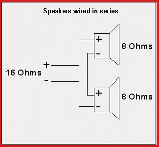

Αν βάλω 6-8 μικρά με τι ενισχυτή πρέπει να τα βάλω?Και τι να είναι αυτά τα "μικρά"??...
Δύο ζεύγη ηχείων θα μπορούσαν να συνδεθούν εν παραλλήλω στην ίδια έξοδο ενισχυτή χωρίς να ταπεινώνεται η ωμική αντίσταση που θα βλέπει αυτή-όπως δηλαδή θα συνέβαινε εάν συνδέονταν απανωτά στην έξοδο με το συμβατικό εν σειρά τρόπο.

Και δύο τεχνικές ερωτήσεις.Αν βάλω ηχεία 4ωμ σε ενισχυτη που δίνει 8 και 4 ωμ θα έχω πρόβλημα?
Ένας ενισχυτης με 2 εξόδους για ηχεία μέχρι πόσα μπορεί να πάρει πάνω του?

Οφείλει να καθοριστεί η συχνοτική ζώνη επί της οποίας αναμένεται να δράσει η εξεταζόμενη φροντίδα,όπως και να διαχωριστούν από την αντιλαμβανόμενη αντήχηση τα πιθανά φαινόμενα επαλληλίας ηχούς (Flutter Echoes)...
http://www.hlektronika.gr/index.php?page=theory?connections
Το παραπάνω λινκ και τα διαγράμματα ενδεικτικών περιπτώσεων γιά μεμονωμένα ενισχυτικά κανάλια μπορούν να βοηθήσουν.Στην πράξη βέβαια τα εκάστοτε ηχεία δεν καθορίζονται πλήρως με καθαρές ωμικές αντιστάσεις αφού η σύνθετη εμπέδησή τους εμπεριέχει χωρητική κι επαγωγική συνιστώσα,ενώ δεν συμπεριλαμβάνεται η εμπέδηση των καλωδίων διασύνδεσης.Ας μην παραβλέπουμε κιόλας την αδυναμία σε πολλές περιπτώσεις των σταδίων εξόδου/τροφοδοτικών ν'ανταποκριθούν πλήρως στις αντίστοιχες απαιτήσεις που δημιουργούνται από μεταπτώσεις εμπέδησης του κυκλώματος.
http://utopia.duth.gr/~marhavil/HLEKTROTEXNIA2.PDF
Ακολουθώντας ένα απλοποιημένο παράδειγμα ενισχυτή στερεάς κατάστασης που διαθέτει διπλό σετ ακροδεκτών εξόδου,εάν συνδεθεί σε καθένα εξ αυτών από μία συστοιχία ηχείων διευθετημένη έτσι ώστε να διατηρεί ονομαστική αντίσταση 8 Ohm,η ολική ονομαστική αντίσταση που θα βλέπει ο ενισχυτής στην έξοδο θα είναι θεωρητικά 8*8/8+8 = 4Ohm αφού οι δύο συστοιχίες θα είναι σε παράλληλη σύνδεση μεταξύ τους.
