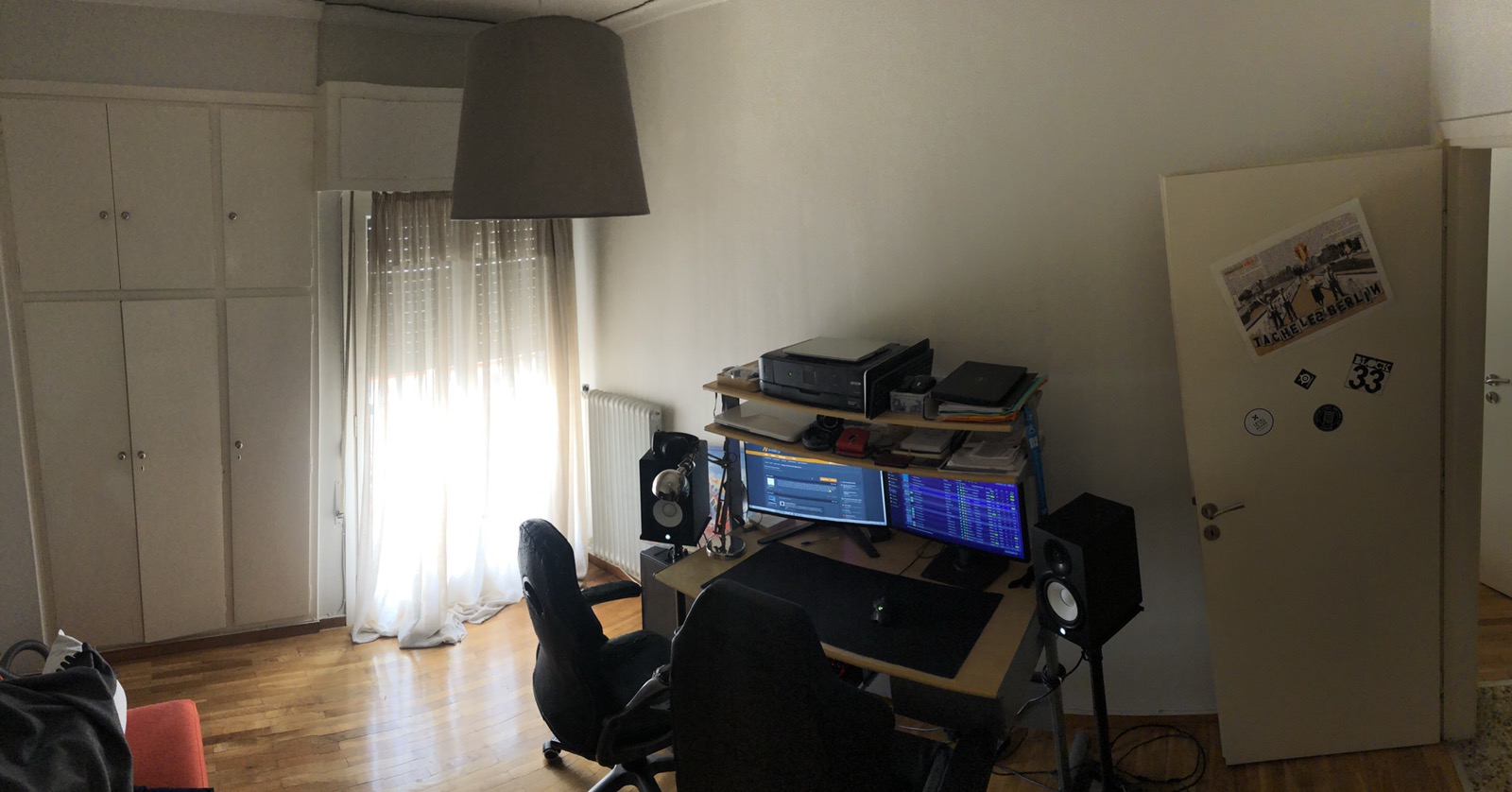

Κύριοι είστε πραγματικά επιστήμονες και εκτιμώ όλους όσους ασχοληθήκατε. Ανεβάζω φώτο για όποιον θέλει να κάνει μια περαιτέρω εκτίμηση, χωρίς να θέλω να σας βάλω σε κόπο.
Είναι απλό το δωμάτιο οπότε δεν φαντάζομαι ότι χρειάζεται κάτοψη.
Η αρχική μου σκέψη ήταν το subwoofer να τοποθετηθεί στο πάτωμα και στη μέση του γραφείου, αλλά εσείς ξέρετε καλύτερα.
Αναφορικά με την επιλογή μοντέλου, θα με ενδιέφερε επίσης η άποψη σας.
