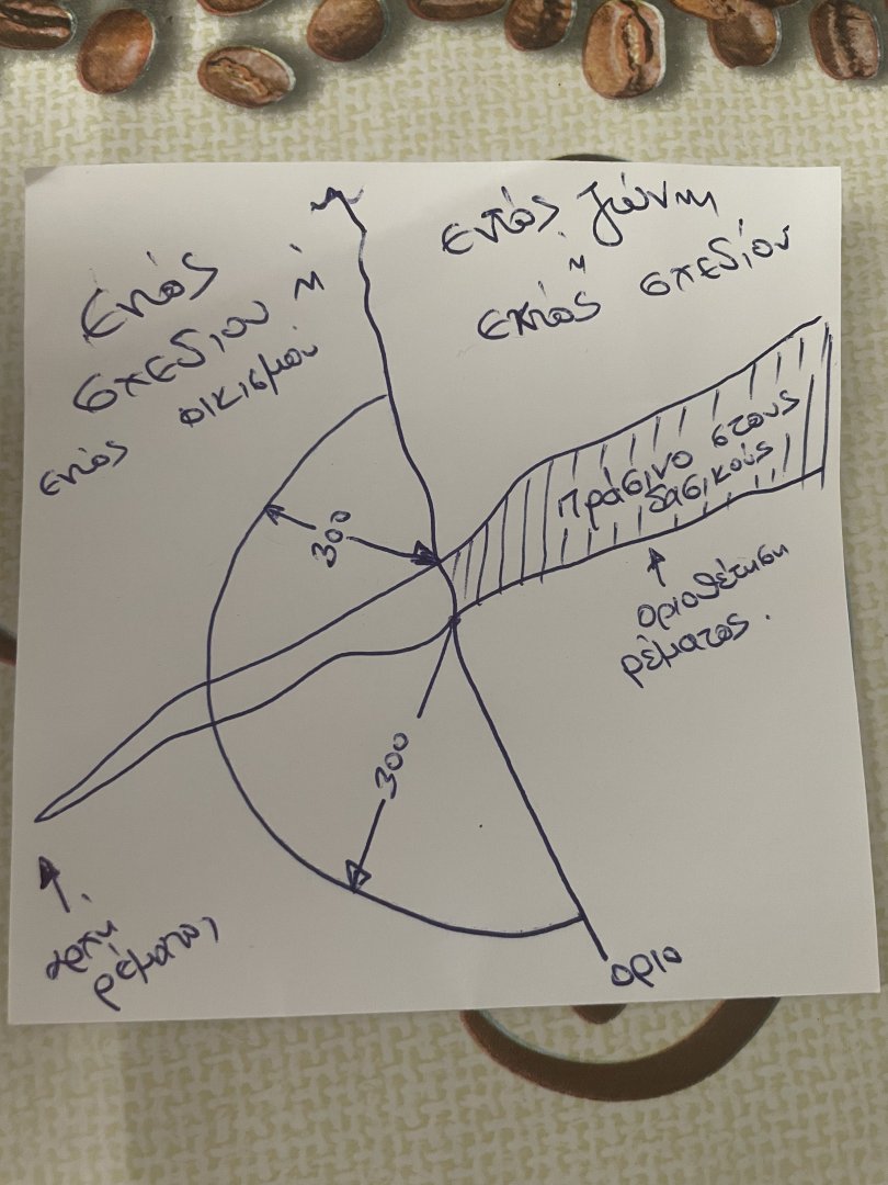

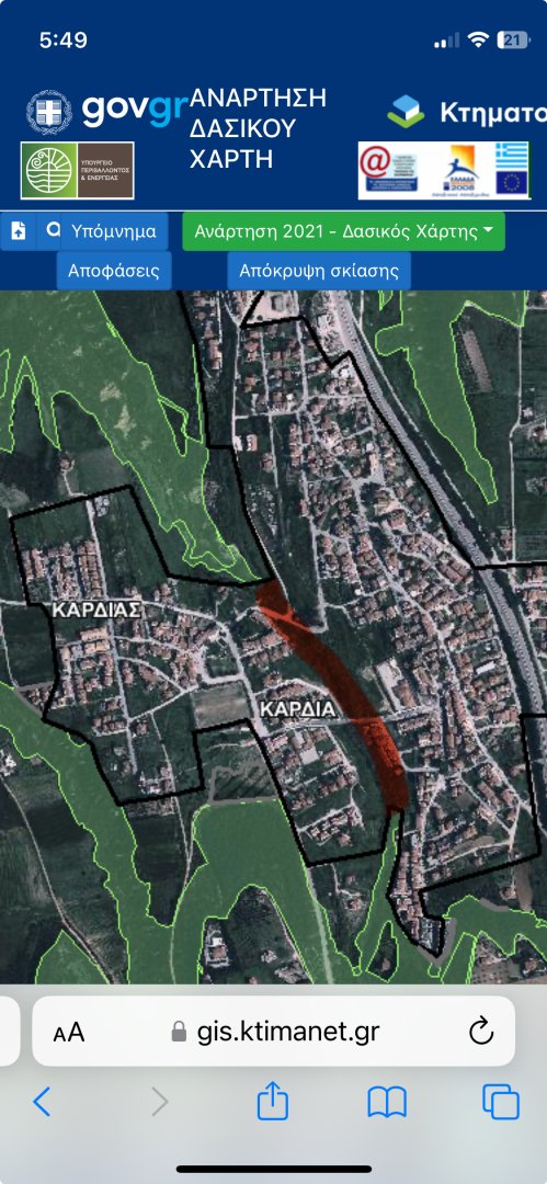

Να ένα παράδειγμα τυχαίο
Οικισμός = μαύρο περίγραμμα
Ρέματα = δασικές εκτάσεις
κοκκινο (δικό μου) υφιστάμενο οριοθετημένο ρέμα εντος οικισμού ,
αλλά δεν θεωρείται δασική έκταση παρότι Τίγκα στα δένδρα και μάλιστα διασχίζει τον οικισμό πέρα ως πέρα.
Δε μετράμε 300μ απο το κόκκινο , αλλά απο τα πράσινα , εκεί που το μαύρο περίγραμμα εφάπτεται του πρασίνου χρώματος. Εκει είναι το κέντρο του κύκλου και όσα είναι στον κυκλικό τομέα με ακτίνα 300μ και ταυτόχρονα εντος οικισμού , υπάγονται στο νόμο υποβολής μελέτης.
