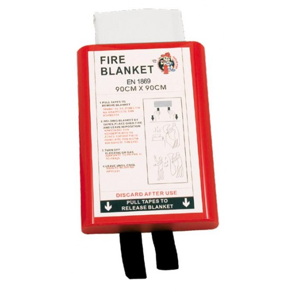

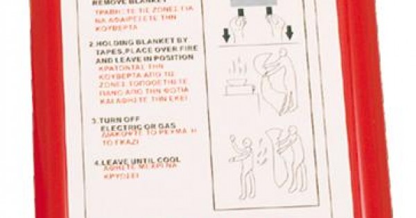

Επανέρχομαι στο θέμα για να σας πω κάτι ενημερωτικά.
Προχθές παρέλαβα ένα δέμα με μία πυρίμαχη κουβέρτα.
Είναι άκαυστη και πολύ χρήσιμη ειδικά στα σπίτια στα οποία συνήθως η φωτιά είναι αποτέλεσμα π.χ. ενός ξεχασμένου τηγανιού με λάδι επάνω στο μάτι της ηλεκτρικής κουζίνας.
Αν πάρει φωτιά ένα τηγάνι με λάδι και ρίξουμε νερό γίνεται της πόπης, σχεδόν έκρηξη.
Την κουβέρτα αυτήν απλά την πετάς από πάνω και σβήνει η φωτιά.
Αν πετάξουμε μια οποιαδήποτε ακρυλική κουβέρτα που είναι από συνθετικό υλικό μπορεί κι αυτή να πάρει φωτιά.
Είναι από τα πιο χρήσιμα πράγματα που πρέπει να έχουμε στο σπίτι.
Την κρεμάς και αν χρειαστεί, απλά τραβάς τα λουριά και ανοίγει και την πετάς στην φωτιά.
Κάνει ακόμη και για να τυλιχτείς με αυτήν και να περάσεις μέσα από φωτιά (σε ακραίες περιπτώσεις) χωρίς να καείς.
Την πήρα με 6,86 €
Με κάτι τόσο φθηνό που μπορεί να σε σώσει από μεγάλη ζημιά, θεωρώ ότι είναι απαραίτητη για κάθε σπίτι, όπως κι ένας πυροσβεστήρας.

Έχω πάρει κουβέρτα για τα αυτοκίνητα.
Για κουζίνα είναι βασικός εξοπλισμός αν τηγανίζεις με πολύ λάδι , σε οικιακή κουζίνα η αλήθεια είναι ότι δύσκολα θα συμβεί.

Η πυρίμαχες κουβέρτες εάν δεν ξέρεις πως μπορει να μεταφερεις φλογα πανω σου...εχουν καει απο λαθος χρηση...

Δεν νομίζω ότι είναι και καμιά επιστήμη το ρίξιμο της κουβέρτας επάνω στην φωτιά.
Ειδικά αν πρόκειται για μια απλή οικιακή φωτιά που προέρχεται από την συνηθισμένη αιτία.
Να ξεχάσουμε ένα τηγάνι με λάδι στο αναμμένο μάτι.
