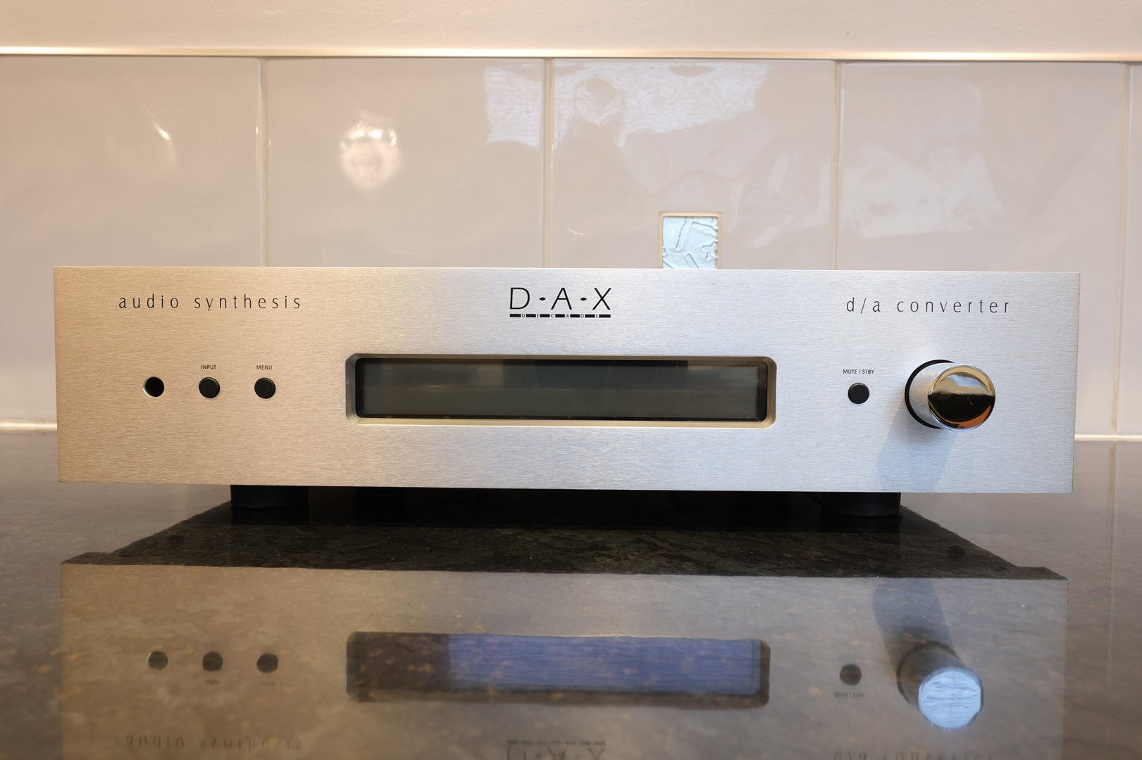

Εχω ενα Audio Synthesis Dax Decade με τους Black Gate πυκνωτες, αλλα ολοι λενε οτι τα καινουργια ειναι καλυτερα κατα πολυ.
Το βασικό ζήτημα είναι απλό....Αντί ν'αναφερόταν ότι το συγκεκριμένο DAC διαθέτει λ.χ. discrete τοπολογία,λειτουργία προ,και πέντε διαφορετικά φίλτρα ανασύνθεσης ,αναφέρονται οι Black Gate πυκνωτές ως προσόν.
Η σύγχρονη εποχή θέτει διαφορετικές προτεραιότητες...Οι Black Gate έχουν γίνει ...black stone που πρέπει πλέον να ρίχνουμε πίσω μας εφόσον ενημερωνόμασταν για όσα θα χρειάζονταν πρώτα να γίνουν.Εφόσον ο ήχος ενός τέτοιου DAC έχει συναισθηματική αξία για δεδομένο χρήστη,μπορεί εκείνος να το κρατήσει φτιάχνοντας το υπόλοιπο setup με όλες τις γνωστές διατυπώσεις.
Κάτι τέτοιο όμως προϋποθέτει να περνά το σήμα και από dac modules επεξεργαστών,οπότε χάνεται η πιουρίστικη αίσθηση...Υπάρχει βεβαίως και η νοσταλγική πινελιά των σύγχρονων Non-Oversampling DACs.

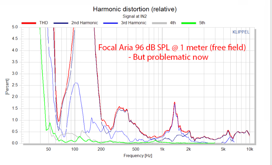

Και ολα αυτά τα συζητάμε με ηχεία που η παραμόρφωση τους μπορει να περνάει το 1% στα μεσαιοπρίμα και να θεωρούνται καλά....και να περνάει το 20%!!!!!!!!!! στο μπασο, και δεν εννοώ την συνήθως ανύπαρκτη πρώτη οκταβα.
Να εδώ, παίζει λέει και κλασική
Άντε τωρα να μιλήσουμε για DACs. Πλάκα με κάνεις ρε καρντάσι;
