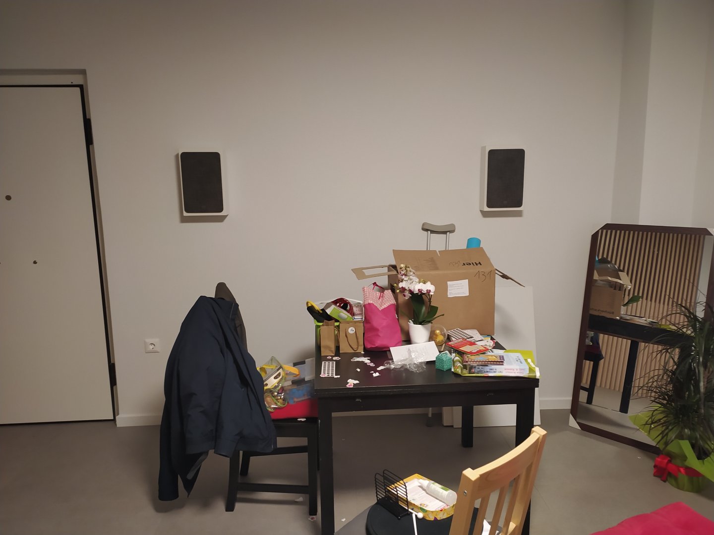

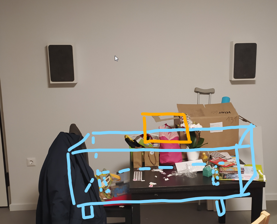

Καλησπέρα σας
στο τοιχο αυτο κατω απο τα δυο ηχεια θα μπει ενα επιπλο οπως περιπου βλεπεται. (Πισω απο το τραπεζι επισυναπτομενο στο τοιχο).
Επανω του εχω σκεφτει να μπει ενα σαμπ. Για να μην τριζει θα εβαζα ελαστομερη στο επιπλο στα ποδια και στο στηριγμα στο τοιχο.
Με πορτοκαλι σημειωνω τον απλο τροπο να μπει (πανω στο επιπλο).
1. Αλλος τροπος να μπει;
2. τι βαθος να εχει το επιπλο;

Καλησπέρα .
Το sub πάνω στο έπιπλο .....το ξεχνάς .
Το έπιπλο θα το φτιάξεις μόνος σου ;
Πόσα τ.μ. είναι ο χώρος που φτιάχνεις το σύστημα σου ;
Στο έπιπλο επάνω τι άλλο θα βάλεις , ...αν θές συγκεκριμένα ;
Τι πλάτος εχει ο τοίχος που είναι τα ηχεία τώρα ;
Ποια ηχεία είναι αυτά ;
Απο πόση απόσταση θα ακούς ;
Σε τι χρήματα θες να κινηθείς ;
* κανονική ανάκριση , ....όχι παίζουμε ! :cautious:
* Υπάρχει " σύνδεση " με το θέμα αυτό ;

Το sub μέσα στο έπιπλο είναι προβληματικό .
Δεν υπάρχει περίπτωση να δουλέψει το sub μέσα σε έπιπλο , με την καμία όμως.

Καλησπέρα σας
Το sub δεν μπαινει πανω στο επιπλο.
Δεν χρειαζεται να ειναι αναμεσα στα δυο ηχεια αρκει να ρυθμιστει η συχνοτητα Low Pass στα 80Hz και κατω.
Η σωστη τοποθετηση του sub βρισκεται κατοπιν δοκιμων με την πλεον συνηθη βελτιστη θεση να βρισκεται στην πλησιεστερη στα ηχεια γωνια του δωματιου.
Οπως βλεπω τη φωτογραφια, διπλα στο επιπλο, δεξια και κατω η τερμα δεξια στην γωνια που υποθετω θα υπαρχει θα ειναι η πιο λογικη θεση να ξεκινησεις.
Αριστερα ειναι απο οτι βλεπω πορτα και μαλλον δεν θα ειναι καλη θεση για το sub αν και ποτε δεν ξερεις.
Ο χωρος τι διαστασεις εχει?

Ναι το φτιαχνω μονος μου. Πως να το τοποθετησω σχεδιασω ενα επιπλο ωστε να μπορει να ειναι τριγυρω απο το sub? (δεν θα μπει μεσα στο επιπλο),
15 τμ σαλονι
στο επιπλο δεν θελω να βαλω κατι αλλο
ο τοιχος εχει πλατος περιπου 2 μετρα καθαρα
Oberon on wall
Θα ακουω σε αποσταση 1,80 μετρων (αποσταση ηχειων τοιχου)
Τα χρηματα δεν ειναι σχετικα ακομα, σχετικο ειναι να σχεδιαστει ενα επιπλο που να δεχεται το σαμπ

Εύκολο μια που πιάνουν τα χέρια σου .
2 επιπλάκια σαν και αυτό 60ρια και ενα ξύλο 1.80 με πλάτος το βάθος του επίπλου απο πάνω τους γιά να δέσουν - βιδωμένο -. Στο κενό - 60εκ. πλάτος - ανάμεσα στα δυό έπιπλα μπαίνει το sub που ακουμπά κάτω στο πάτωμα .
Τα ηχεία , δεξιά και αριστερά κατέβασμα πιο κάτω στον τοίχο σου , ώστε το tweeter τους να είμαι στο ύψος των αυτιών σου από εκει που θα κάτσεις να κάνεις ακρόαση .
Άλλη λύση .
Γιατι πρέπει να φτιάξεις έπιπλο ; ....απο την στιγμή που δεν θέλεις να βάλεις κάτι επάνω , όπως μας λές . Για να καλύψεις το sub ; ....μα αφου είναι καλύτερα να είναι μόνο του στον χώρο χωρις κατι δεξιά και αριστερά του !
Να μας έλεγες , θέλω να βάλω την TV πάνω , ή το ράδιο και το CD , να το καταλάβω .

το επιπλο θα μπει απο κατω γιατι καπου πρεπει να βαλουμε τα βιβλια μας :)
το twitter ειναι περιπου στο υψος του αυτιου (ποσο off axis μπορει να ειναι το αυτι απο την ευθεια του twitter?)
Σκεφτομαι το μεγαλο επιπλο που σχεδιασα να σπασει στα δυο και να αφησει στη μεση χωρο για το sub .
Sub πάνω στο έπιπλο είναι μια πρωτότυπη τοποθέτηση.
υποθετω οτι εαν μπορουσα το sub να το απομονωσω απο το επιπλο, δηλαδη να αποροφησω τις δονησεις του θα ηταν κατι συζητησιμο. Εχω ακουσει για ελαστομερη υλικα που θα μπορουσα να χρησιμοποιησω για το σκοπο αυτο

Καλημέρα..
Το περιοριστικό με την ιδέα του επίπλου + sub είναι πως η προκαθορισμένη θέση για το sub ίσως δεν είναι η ιδανική για τον χώρο σου.. (κάτι για να σκεφτείς πριν το αποφασίσεις).
Ίσως ιδανικά να πάρεις πρώτα sub + σύστημα (έχω δει ψάχνεις) να πειραματιστείς με θέσεις και μετά να κάνεις τον σχεδιασμό.
Από εκεί και πέρα είναι εφικτό εφόσον φτιάχνεις μόνος το έπιπλο να σχεδιαστεί έτσι ώστε να μπει το sub σε κενό στο πάτωμα και το έπιπλο να το περιστοιχίζει (κάπως).
Καλύτερα να μην βάλεις το sub επάνω του.
Το έπιπλο να το φτιάξεις με χοντρό ''βαρύ'' ξύλο και να δεθεί σωστά για λιγότερους συντονισμούς.
Έχω βάλει sub σε χαμηλή ξύλινη βάση που έχω φτιάξει (δεν βόλευε στο πάτωμα) με τις παραπάνω προυποθέσεις και με ελαστομερή (της πλάκας :p όχι hifi components) και δεν μου δημιουργεί πρόβλημα.

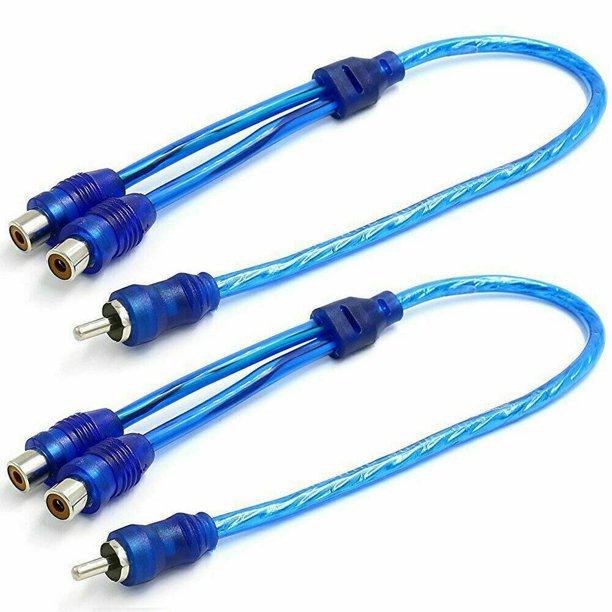

πως συνδεουμε δυο; το μηχανημα εχει μια εξοδο για sub
Y splitter.
ή πιο ιδανικά, που θα σου δώσει και δυνατότητες tuning και time alignment, ένα miniDSP 2x4.

Y splitter.
μπορεις σε παρακαλω να μου δωσεις πληροφοριες ; πρωτη φορα ακουω τους ορους
Y splitter
Υπάρχουν διάφορα, ενδεικτικά..
(έβαλα κατά λάθος αρσενικό σε θηλυκό, αρσενικό σε αρσενικό λογικά θα χρειαστείς)
miniDSP 2x4
