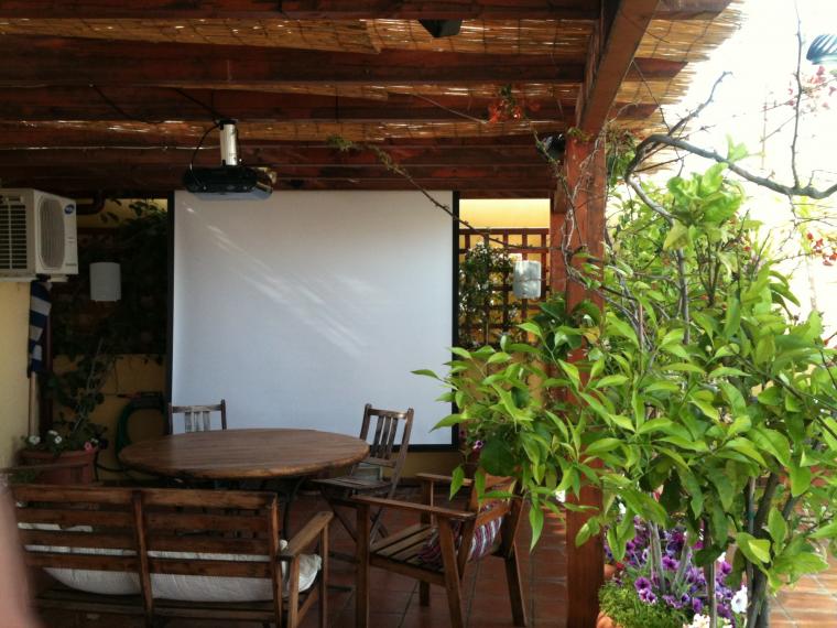

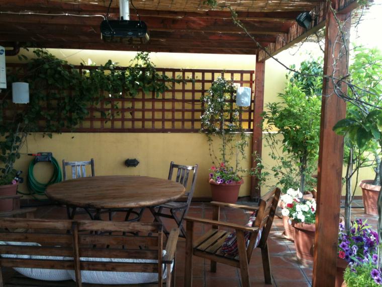

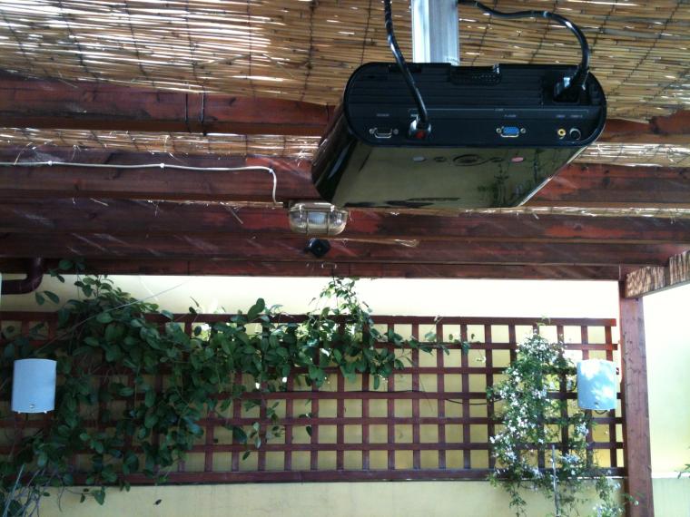

Πιο αναλυτικά τα 2 λευκά ηχεία είναι τα Metro PL6 (Front L/R) τα οποία βρίσκονται σε απόσταση περίπου 50cm από το πανί αριστερά και δεξιά.
Το κεντρικό βρίσκεται στο κέντρο και επάνω στο δοκάρι της πέργκολάς ακριβώς μπροστά απο το πανί. Τα surround L&R είναι στο ίδιο ύψος με το κεντρικό αριστερά και δεξιά ακριβώς απο το τραπέζι.Η απόσταση τους απο τα αυτιά μας όταν καθόμαστε είναι περίπου 1.5μ.
Τέλος τα SB είναι επίσης στο ίδιο ύψος με τα Surround και είναι τοποθετημένα πίσω απο τη θέση ακρόασης σε απόσταση περίπου 2.5μ απο αυτή και κοιτούν προς τον καναπέ.
Ο projector απέχει απο την οθόνη (φακός με οθόνη) 2.90μ και απο το έδαφος 1.95μ.
Το Sub έρχεται μέχρι έξω και μπαίνει κάτω απο τη μονάδα του air contition (δλδ αριστερά απο την οθόνη και περίπου κανά 80cm μπροστά.
Αυτά... Κάθε πρόταση για οποιαδήποτε διόρθωση, η όποια ιδέα έχετε είναι παραπάνω απο ευπρόσδεκτη. Το βράδυ θα βγάλω και μία φωτό με τον projector εν δράση.
