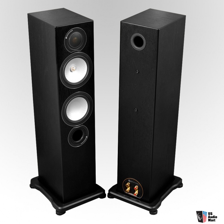

Ανακαλυψα οτι η μικρη μου εχει καταφερει να ριξει μεσα σε ηχειο "κολωνα", προφανως διαμεσου μιας εκ των δυο οπων του bass reflex, καποιο αντικειμενο - πιθανως παιχνιδακι ή κομματι του.
Ψαχνω λοιπον τροπο να το αφαιρεσω... Το μονο που εχω σκεφτει ειναι να προσπαθησω να το ρουφηξω "λαπαροσκοπικα" με την ηλεκτρικη σκουπα, προσαρμοζοντας καποια αυτοσχεδια προεκταση στον σωληνα της και οδηγωντας την διαμεσου της κατω οπης του bass reflex.
Υπαρχει περιπτωση να προκαλεσω ζημια στο ηχειο (Monitor Audio Silver RX6) με την ανωτερω διαδικασια;
Τι αλλο θα μπορουσα να κανω;

Καλη ιδεα... Πως θα το καταφερω ομως αυτο;
Απ'οτι θυμαμαι τα μεγαφωνα δεν εχουν εμφανεις βιδες απο την εξω πλευρα - θα το δω με σιγουρια το απογευμα που θα ειμαι σπιτι.
Να υποθεσω οτι θα υπαρχει περιθωριο τραβηγματος προς τα εξω του μεγαφωνου, οσο αφορα την εσωτερικη καλωδιωση;

Έχουν ένα πλαστικό ή λαστιχένιο πλαίσιο πιθανότατα, το αφαιρείς και ξεβιδώνεις.
Υπάρχει κάποιο περιθώριο στο καλώδιο, αλλά είναι καλύτερα να αφαιρεθεί το μεγάφωνο.
Οταν λες να αφαιρεθει, εννοεις οτι υπαρχει καποιος κονεκτορας ας πουμε, ωστε να αποδεσμευτει εντελως το μεγαφωνο απο την εσωτερικη καλωδιωση;

- μήπως ο σωλήνας του κάτω b-reflex βγαίνει εύκολα ( πρέπει να είναι σφηνωτός ) ; . . . και μετά χέρι

Ξεκινάμε από πίσω χαμηλά, αν μπορούμε να δούμε το αντικείμενο και μπορούμε να το βγάλουμε με κάποια τσιμπίδα ή με το χέρι, έχει καλώς. Αν όχι βγάζοντας την άλεν βίδα παραπάνω μας μένει στο χέρι το μεγάφωνο των χαμηλών. Από εκεί μπορούμε να "βάλουμε" χέρι.
Χρειάζεται πάντως ένα σετ άλεν από το praktiker ή παρεμφερές, αν δεν υπάρχει σπίτι .

εγω θα προτεινα να ξεβιδωσεις απο την πισω μερια το πλαστικο καπακι με τις μπορνες
ετσι θα δεις αμεσως τον πατο του ηχειου και προφανως το αντικειμενο που εχει πεσει μεσα.
Νομίζω είναι καλύτερο και ευκολότερο αυτό.

Σας ευχαριστω ολους για τις κατευθυνσεις και τις οδηγιες.
Θα επιχειρησω την "εγχειρηση" το απογευμα, ειτε απο το καπακι των μπορνων είτε απο το woofer - και ο Θεος βοηθος!

Φέρε σε οριζόντια θέση το ηχείο στο πάτωμα με το bass reflex προς πάνω, κουνα λίγο το ηχείο μηπως μετατοπιστεί το αντικείμενο και κεντραριστει στην τρύπα του bass reflex, με μια λαβίδα προσπάθησε να το πιάσεις!

Ετσι οπως το πατε, θα μου προτεινετε κρυογεννημενα καλωδια για να πεταχτει το παιχνιδακι εξω απο μονο του!

Δεν είναι κακή η ιδέα σου -όπως και όλες οι προηγούμενες, εξάλλου. Αν παρόλα αυτά δε βρεις άκρη, πες στη μικρή να βάλει το χεράκι της μέσα στην τρύπα και να πιάσει αυτό που έριξε. :p
