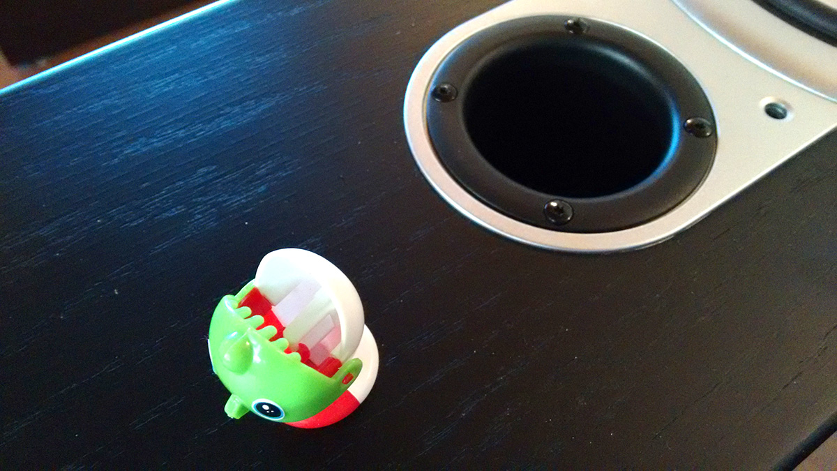

Η εγχειρηση πετυχε και βγηκε ενα "σκυλοψαρο"!
Κατ'αρχην τα ηχεια δεν ειναι Silver RX6 οπως εσφαλμενα θυμομουν, αλλα Silver RS6.
Ελυσα πρωτα το καπακι των μπορνων (το οποιο ειναι στο κεντρο του ηχειου και οχι κατω οπως στα RX6), αλλα απο πισω υπηρχε ολοκληρο συστημα με πηνια κλπ, ενω και τα καλωδια που ηταν κολλημενα πανω του δεν επετρεπαν να βγει εντελως απο το σωμα του ηχειου. Ετσι το ξαναεβαλα στην θεση του και ασχοληθηκα με την μπροστινη οπη bass reflex.
Ξεβιδωθηκε λοιπον το καπακι του bass reflex, οποτε μεγαλωσε λιγο η τρυπα και ετσι απεκτησα προσβαση στο εσωτερικο.
Το παιχνιδακι ομως βρισκοταν σε ενα ξεχωριστο διαμερισμα στον πατο του ηχειου, που διαχωριζεται με ενα καθετο κομματι MDF(?) το οποιο εχει μια σχετικα μικρη στρογγυλη οπη.
Τελικα με λιγο ξαπλωμα-ανασηκωμα-κουνημα, καταφερα να περασει το παιχνιδακι απο αυτη την οπη και να ερθει στο κυριο διαμερισμα κατω απο την οπη του bass reflex, οποτε και αφαιρεθηκε.
Τελος καλο, ολα καλα... Προφανως το "σκυλοψαρο" δεν ηταν σε θεση να επηρεασει τον ηχο, αλλα υπαρχει και αυτη η καταραμενη ΙΨΔ!
Και παλι ευχαριστω ολους για την βοηθεια.
