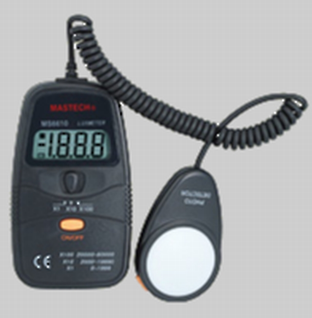

Στο κειμενο αναφερεται ποια πρεπει να ειναι η φωτεινοτητα του προβολεα για σωστη θεαση.Μαλιστα κατασκευασε και μερικα πολυ καλα και χρησιμα εργαλεια υπολογισμου του ποια ειναι τελικα η πραγματικη φωτεινοτητα που παίρνουμε στο πανι μας.Για να ειναι χρησιμα ομως αυτα τα εργαλεια χρειαζομαστε και καποιο οργανο μετρησεως.Αυτο το πολυ χρησιμο οργανο λεγεται Luxmeter-Λουξομετρο.
Προκειται για μια πολυ μικρη συσκευη η οποια απαρτιζεται απο δυο κομματια ενωμενα με ενα σπυραλ καλωδιο.Το κυριως σωμα και τον φωτοαισθητηρα.Το κυριως σωμα εχει μια μικρη LCD οθονη,ενα διακοπτη επιλογης ευαισθησιας-κλιμακας και ενα πιεστικο κουμπι για το on-off.
Ο φωτοαισθητηρας το μονο που εχει επανω του ειναι ενα μικρο κουμπακι lock.Πατωντας το κλειδωνουμε την μετρηση που εχουμε κανει.Δηλαδη την ωρα που μετραμε παταμε το κουμπι,το οργανο σταματαει να μετραει και η τελευταια μετρηση "παγωνει" στην LCD οθονη του οργανου.
Εχει πολλα και διαφόρων εταιρειών λουξομετρα στην αγορα,πολυ ακριβα αλλα και πολυ φτηνα.Τα ακριβα εχουν την δυνατοτητα μετρησεως του μαυρου.Η ευαισθησια τους δηλαδη ειναι μεγαλυτερη και μπορουν να συλλαβουν και το πολυ λιγο φως που βγαζει ενας βιντεοπροβολεας οταν προβαλει μαυρη καρτα.Τα πιο φτηνα δεν μπορουν να το κανουν αυτο.Αυτο βεβαια σημαινει οτι με ενα πιο ακριβο οργανο θα μπορεσουμε να υπολογισουμε και το contrast(On-Off και Ansi).Η διαφορα τιμης βεβαια ειναι πολυ μεγαλη και θεωρω οτι δεν αξιζει.Δεν αξιζει γιατι βασικα αυτο που μας ενδιαφερει ειναι η μετρηση της φωτεινοτητας αλλα...και ο υπολογισμος της γηρανσης της λαμπας του προβολεα.

Επανερχομενοι λοιπον στο λουξομετρο,ενα φτηνο και καλο οργανο για την μετρηση της φωτεινοτητας ειναι το Mastech MS6610.
Ειναι φτηνο,κοστιζει περιπου 50ευρω,και ευκολο να βρεθει σε οποιοδηποτε καλο καταστημα με ηλεκτρονικο εξοπλισμο.

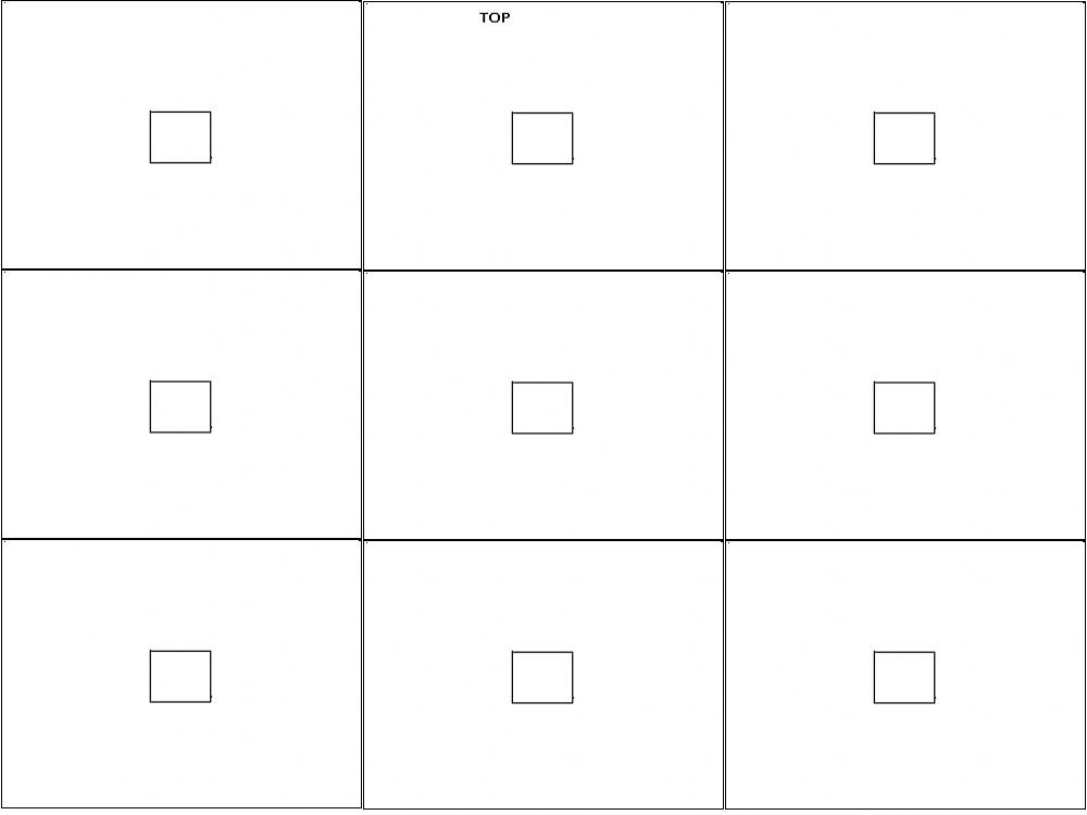

Αφου λοιπον αγορασουμε το οργανο η μετρηση πλεον της φωτεινοτητας του προβολεα ειναι παιχνιδακι και ειμαι σιγουρος οτι θα εθιστειτε και θα την πραγματοποιειτε συχνα.Ο τροπος ειναι πολυ απλος.Χρησιμοποιουμε μια λευκη καρτα χωρισμενη σε εννεα κουτακια.Μετραμε την φωτεινοτητα απο το καθε κουτακι και τις τιμες που παίρνουμε τις εισαγουμε,μαζι με τις διαστασεις του πανιου μας,σε αυτη την ιστοσελιδα.
http://insomnyak.centelia.net/lumen_calc.htm
Η μετρηση πρεπει να γινει με το λευκο δισκο του αισθητηρα να κοιταει τον προβολεα και η πλατη του αισθητηρα να ειναι οσο κοντυτερα στο πανι γινεται.Να εφαπτεται στο πανι ειναι το ιδανικο.Το χερι μας πρεπει να ειναι σταθερο και προσεχουμε να μην κανει γωνια.Πρεπει να ο αισθητηρας να κοιταει ευθεια μπροστα.
Προσοχη οι διαστασεις απο το πανι πρεπει να ειναι το πλατος-υψος αλλα σε ιντσες.Μπορειτε να επισκεφτειτε αυτη την ιστοσελιδα για τις αναγκαιες μετατροπες.http://www.onlineconversion.com/length_common.htm
Για καρτα μετρησεων μπορειτε να χρησιμοποιησετε ειτε την παρακατω ειτε να καψετε σε ενα DvD-Video τα αρχεια που ειναι μεσα στο zip με το ονομα video που εχω επισυναψει στο παρον κειμενο.
