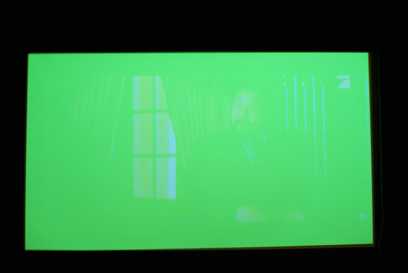

Ορίστε, φαγωθήκατε όλοι σας για το πόσες ταινίες έχω δει. Χτες βράδυ αργά λοιπόν, λέω, δεν βάζω το HTPC να δω κανένα πατερνάκι, κανένα καουμπόικο κτλ.! Ανάβω λοιπόν το HTPC ανάβω και τον BenQ και παίρνω μια ωραιότατη καταπράσινη εικόνα, παρόμοια με αυτή της photo!!! Ε, τι, πως, αμάν αμάν, τι έγινε ρε παιδιά;;;
<?xml:namespace prefix = o ns = "urn:schemas-microsoft-com:office:office" /><o:p> </o:p>
Αρχίζω να σκαλίζω τα καλώδια, τον switcher κτλ., τίποτα, η εικόνα πάντα ένα καταπράσινο λιβάδι! Που να πάρει σκέφτηκα, το γκαντέμιασα το HTPC κι άρχισε τα κόλπα; Ανοίγω τον Humax 2000 και παίρνω μια από τα ίδια, ουφ ησύχασα, τουλάχιστον το HTPC είναι ok. Ανοίγω το Toshiba E1 και εκεί τα ίδια, μάλλον χειρότερα εκεί, η εικόνα εκτός από καταπράσινη ήταν και γεμάτη θόρυβο! Οι πηγές μου λοιπόν ήταν όλες εντάξει, άρα πάμε παρακάτω…
<o:p> </o:p>
Γυρνάω την είσοδο σε component και παίρνω κανονική εικόνα από τον Humax 2000 που τον έχω συνδεδεμένο και μέσω component. Μου έμεναν οι εξής ύποπτοι: ο switcher, ο αντάπτορας HDMI σε DVI, το Oehlbach DVI καλώδιο και φυσικά, ανατρίχιαζα και μόνο στη σκέψη, η ψηφιακή είσοδος του BenQ! Μπα σκέφτομαι, ο κ…λο switcher ή ο αντάπτορας θα είναι, τι περιμένεις τώρα από φτηνοπράγματα;! :mad_3:
<o:p> </o:p>
Συνδέω λοιπόν απευθείας το HTPC στον BenQ με το Oehlbach, παρακάμπτοντας switcher και αντάπτορα, και δυστυχώς παίρνω πάλι καταπράσινη εικόνα! Και τώρα τα φίδια με έχουν ζώσει πια για τα καλά, οι δύο ύποπτοι που απομένουν πλέον, είναι μόνο το Oehlbach και η DVI είσοδος του BenQ, όλα τα άλλα μας τελείωσαν! wall_1
<o:p> </o:p>
Τελευταία και κρίσιμη δοκιμή: Βγάζω το Toshiba E1 από το ρακ, το βάζω σε μια ψηλή βάση που έχω και το συνδέω στον BenQ με το δίμετρο καλώδιο DVI σε HDMI που χρησιμοποιώ κανονικά από το HTPC στον switcher, ευτυχώς έφτασε τσίμα τσίμα, αλλιώς θα κατέβαζα τον BenQ από το ταβάνι, σιγά μην πήγαινα για ύπνο χωρίς να έχω ανακαλύψει τι συμβαίνει! Ευτυχώς για την ψυχική μου υγεία, παίρνω αμέσως μια χαρά εικόνα!!!
<o:p> </o:p>
Το πανάκριβο δεκάμετρο Oehlbach DVI καλώδιο αποφάσισε εντελώς ξαφνικά, μετά από τρεισήμισι χρόνια άψογης λειτουργίας να γίνει μέλος της κλαδικής του ΠΑΣΟΚ! Ότι κι αν έκανα σήμερα, το έβγαλα, το ξανάβαλα, το έσφιξα προσεκτικά στις επαφές, τίποτα! Η ίδια αυτή χαριτωμένη καταπράσινη εικόνα της photo.<o:p></o:p>
<o:p> </o:p>
Αν ξαναγοράσω ποτέ μου ακριβά καλώδια, να μου τρυπήσετε τη μύτη! Όσο πιο φτηνά υπάρχουν, των 10 ευρώ αν γίνεται, όταν παραδίδουν το πνεύμα τους τουλάχιστον να μην κλαίω τα λεφτά που έδωσα... :prof:

Δεν χρειαζοταν να μπεις σε τετοιο κοπο.
Αν μας ελεγες απο την αρχη οτι σου εβγαζε πρασινο χρωμα θα σου ελεγα πως ειναι καλωδιο.
Ρωτα και εμενα που αλλαζω καθε εβδομαδα απο το βαλε-βγαλε
3,5 χρονια?
Και εχεις και παραπονο?:happy_4:

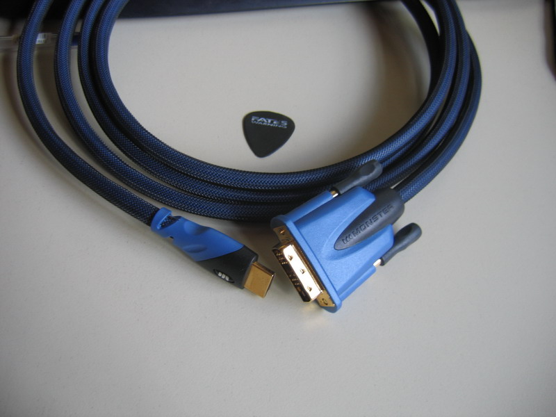

Όταν πρωτοβγήκαν οι οπτικές ίνες για τη σύνδεση ήχου, αγόρασα μία με μήκος 0,5 μ. με 90 ευρώ.
Πέρυσι αγόρασα 5μετρη με 18 ευρώ. Διαφορά; Καμμία.
Από τότε παίρνω κι εγώ φτηνά καλώδια και είναι μια χαρά.
Π.χ. καλώδιο 2μετρο HDMI με 6 ευρώ. Κι ας μην είναι χρυσό. Παρόλο που ο χρυσός μας φέρνει πιο κοντά. (Fa Ca Doro).

Παναγιωτη μην στεναχωριεσαι,αφου ηταν μονο το καλωδιο δεν τρεχει τιποτα!
Αποψη μου ειναι οτι πια τα HDMI καλωδια εχουν ωριμασει και ενα φτηνο κανει την δουλεια του μια χαρα.Μπορεις να βρεις 10μετρο με 18 ευρω.

Δεν ξερω τι λετε, παντως εγω ψωνιζω Monster απο το ebay στα ιδια λεφτα που λετε και ειμαι και χαιεντας :happy_9: :happy_5:
Ρε c, είναι σίγουρα Monster ή... Nomster; :happy_9:
