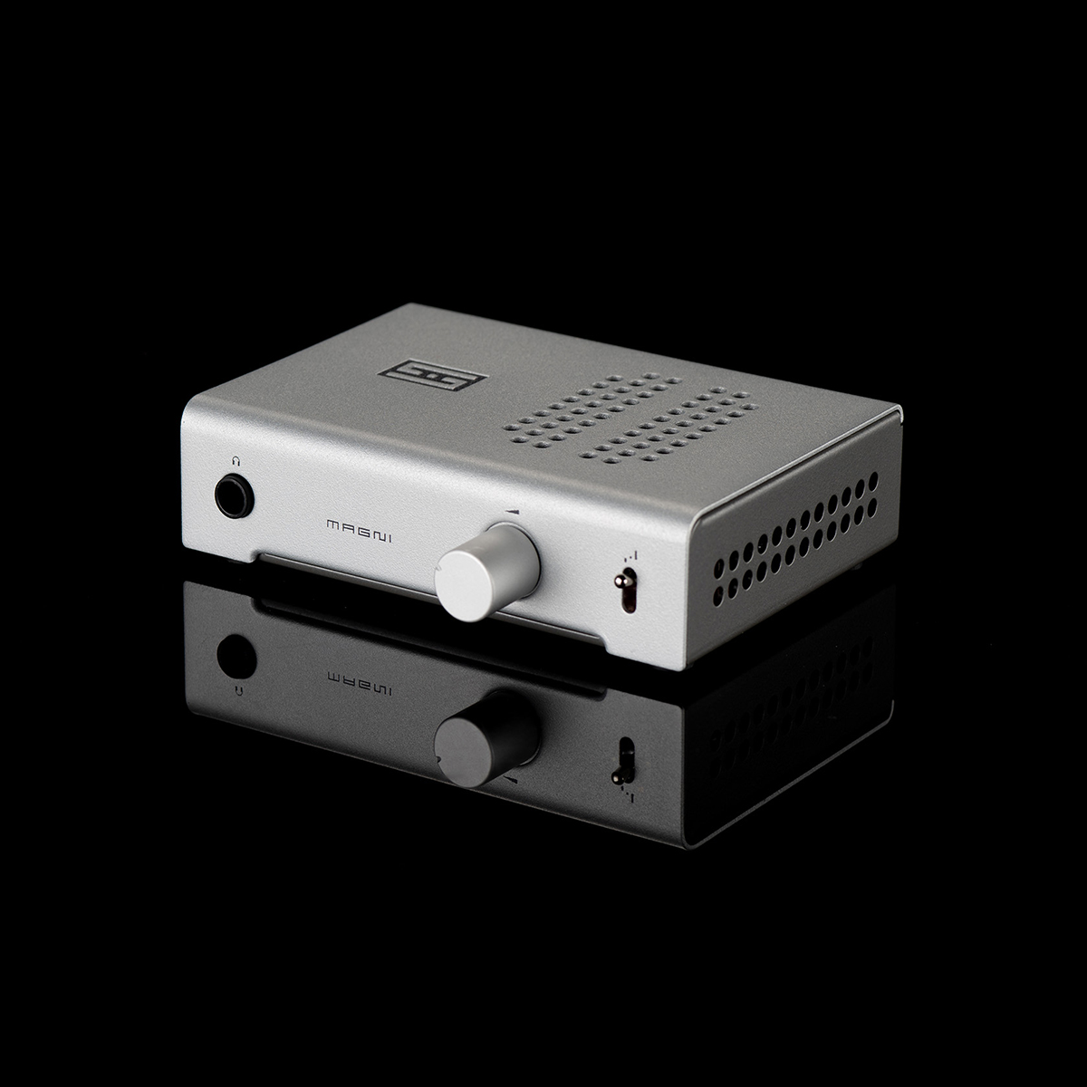

Δυστυχώς με τα ηλεκτρονικά δεν τα πάω καλά,οπότε θα προτιμήσω την πρόταση του tanto (magni 3) η οποία μου φαίνεται οτι είναι πολύ καλή γι'αυτό που ψάχνω. Σας ευχαριστώ ολους για την βοήθεια σας,Καλό βράδυ.

Καλή λύση χωρίς υπερβολικό κόστος.
