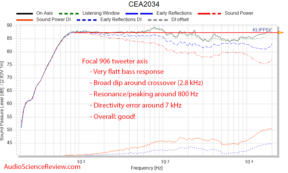

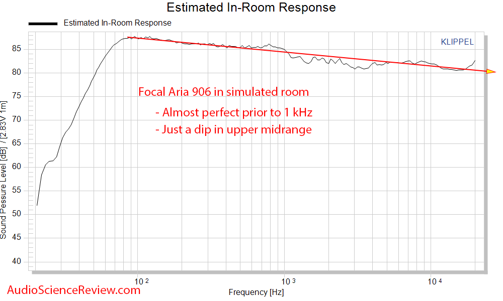

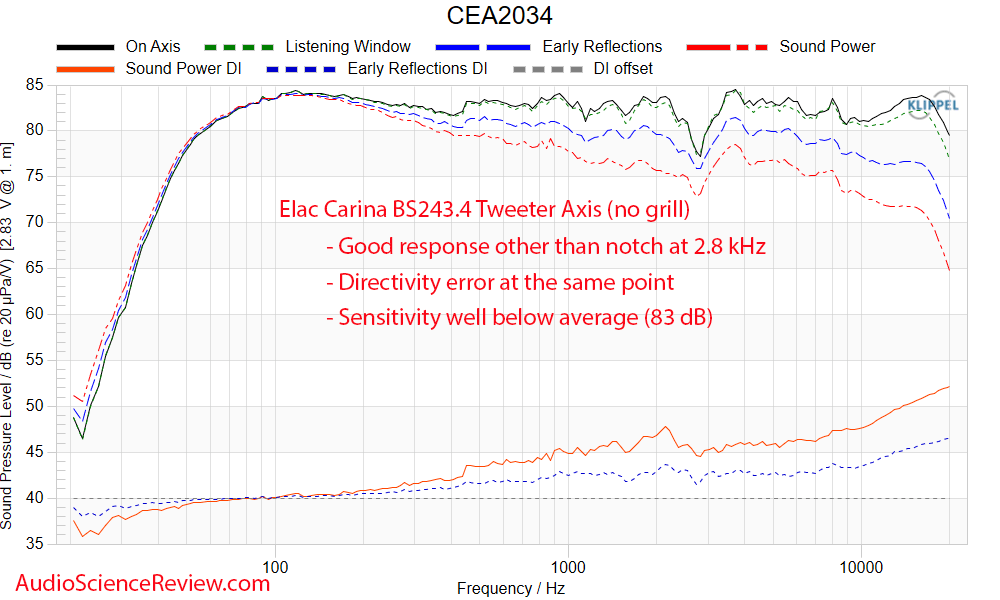

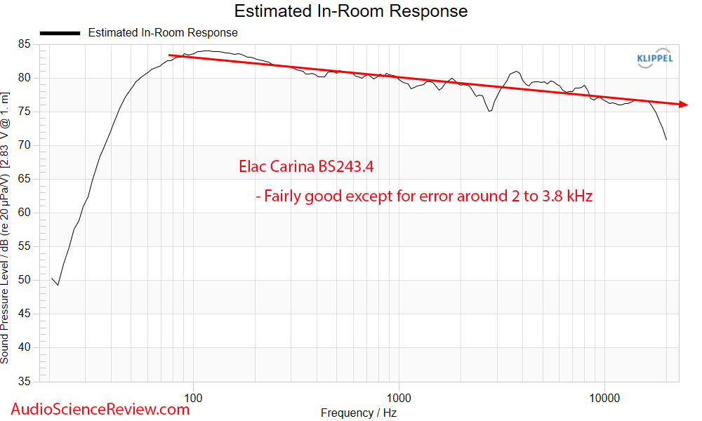

Για να δούμε τον ανταγωνισμό στην ίδια κατηγορία τιμής (χαμηλή, 1000-1500€), ας μείνουμε στα παθητικά (γιατί στα ενεργά θα πέσει πολύ κλάμα) για τα οποία έχουμε spinorama για σύγκριση:
Elac
Focal 906 λίγο πιο φτηνό, λίγο πιο μεγάλο μιντγούφερ
Νομίζω προφανές το αποτέλεσμα. Φτηνότερο, μεγαλύτερο, μετράει περίπου ίδια και λίγο καλύτερα.
Αρα εδώ το Elac είναι πράγματι ακριβό.

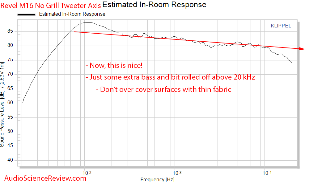

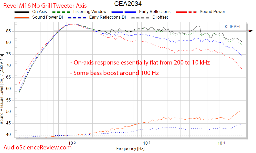

Ακόμα ένα απο την Revel, λίγο πιο ακριβό αυτή την φορά, αλλά στην ίδια χαμηλή κατηγορία τιμής. Πάλι μεγαλύτερο μιντ (6.5in)
Μεγαλύτερο, μετράει καλύτερα σαφώς, ελάχιστα ακριβότερο.
Και εδώ λοιπον το Elac πουλάει ένα μικρότερο ηχείο που μετράει χειρότερα, στην ίδια κατηγορία τιμής με τον ανταγωνισμό.
Αν βάλουμε τωρα και το κόστος του ενισχυτή και το συγκρίνουμε με κανένα μικρό Neumann.....
Απο την άλλη, αν πάρεις όλα αυτα τα ανήλικα και τα βάλεις στα τρία μέτρα ασυνόδευτα, χάνει το νόημα της η όποια συζήτηση.
Elac
View attachment 317776 View attachment 317777
View attachment 317778 View attachment 317779
View attachment 317780 View attachment 317782
Κι εγώ ανάμεσα στα δύο μάλλον το 906 θα διάλεγα.. ;)

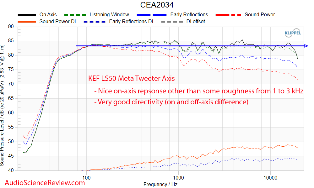

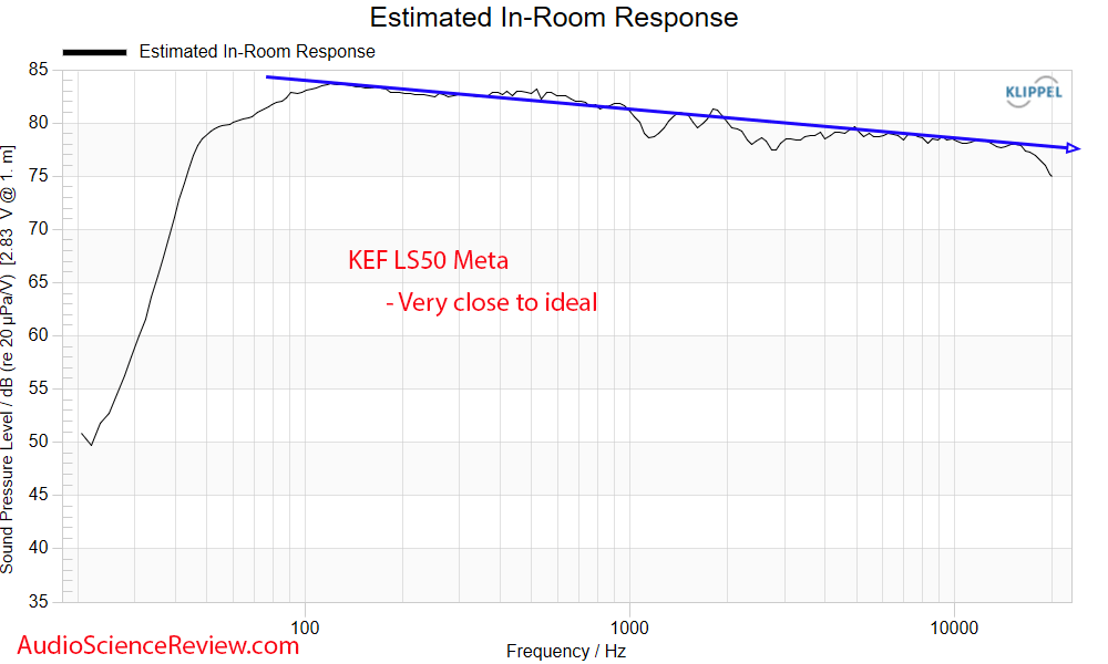

KEF LS50 meta
Ίδιες διαστάσεις με το Elac, ίδια τιμή
View attachment 317786 View attachment 317787
Προφανώς καλύτερο, χωρίς τους “συμβιβασμούς” του Elac.
Να συνεχίσω ή φτάνει;
Ωραίο αμπασο αυτό . Το focal μου ξύνει το τύμπανο .Ειπα ότι 5 άκουσα αναλυτικά . Όχι ότι δεν έχω ακούσει αλλα. Άστο ξεχνά το μη προσπαθείς άδικα

Ωραίο αμπασο αυτό
Όλα άμπασα είναι αυτά. Ακόμα και το Revel. Πολύ μικρά έτσι κι αλλιώς.
Θέλουν σαμπ, και σαμπ για τα σαμπ.
Οι υποκειμενικές εκτιμήσεις σε τυχαίο χώρο δεν έχουν αξία. Το spinorama έχει.
