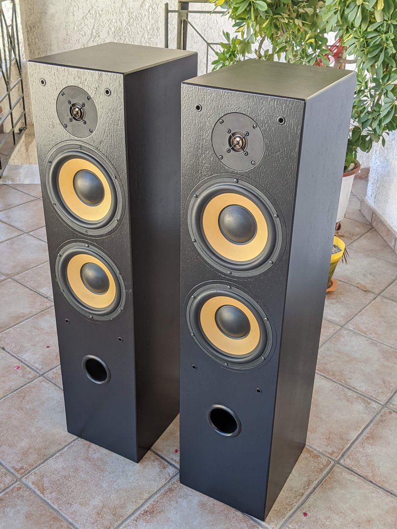

Κολλωνες δαπέδου στα 240 watt στα 4ωμ με ευαισθησία Στα 93 db.
ηχείο με δυο woofer θελη βαρβάτη οδήγηση θέλεις τελικό και όχι κανένα 2χ100.
2χ200/8 να είναι.

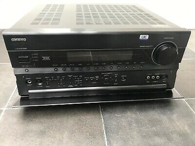

εναλλακτικά έχει κάτι onkyo θυριωδης σε χαμηλές τιμές αφού δε σε νοιάζουν τα παλιά μοντελα
φυσικά θες και sub.ολα τα ηχεία θέλουν sub όσο μεγάλα και αν είναι

Τα ηχεία φοράνε δυο γουφερ spicom ένα τουιτερ seas και ένα κροσοβερ σε τάξη Α .
Το θέμα ξαναλέω αφορά ένα AV ο οποίος να μπορεί να παίξει καλά σε μορφή δικαναλου αν το επιλέξεις.
Η χρήση sub γίνεται σε επίπεδο οικιακού κινηματογράφου όταν βλέπω ταινίες .
Η χρήση του σε επιπέδο μουσικής δεν νομίζω πως βοηθάει.
Μου αρέσει ο μικρός Yamaha είναι απλός χωρίς πολλές λειτουργίες κια πολύ εύκολος.
Μάλλον μονόδρομος ο Τελικος ο οποίος συμφωνώ πρέπει να είναι πάνω από 100 στο κανάλι.
