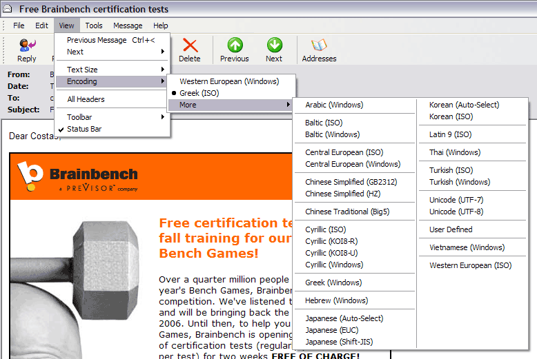

ΥΓ1. Στο μηνυμα που πηρα στο Outlook Express, aντι για Ελληνικα γραμματα, πηρα κατι αλαμπουρνεζικα. Γιατι εγινε αυτο;

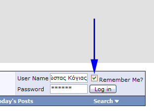

ΥΓ2. Συνεχιζει το συστημα του AVsite,να μου ζηταει καθε φορα που μπαινω, να κανω log in, πραγμα που κατανταει βαρετο, σε βαθμο που πολλες φορες βαριεμαι να μπω, για να μην ψαχνω να βρω το password κλπ.
Το ιδιο κανει και σε σας;
Γιατί εμείς κατακτήσαμε τον Κόσμο με την αρχιτεκτονική, και οι Ρωμαίοι με τη γραφή.
