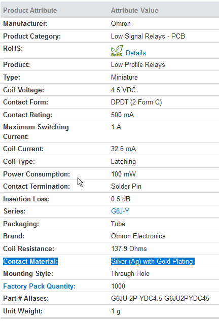

Θα χρησιμοποιηθούν σε διάταξη για επιλογή 2 εισόδων RCA line σε μια έξοδο επίσης RCA ώστε να μην βάζω-βγάζω καλώδια στην main-in του ολοκληρωμένου. Θα είναι κατηγορίας C / DPDT. Έχω ακούσει για omron οτι χρησιμοποιούνται σε προ και για finder. Θέλω κάτι καλής ποιότητας. Καμμιά γνώμη κανείς;

Σας ευχαριστώ. Ψάχνοντας στο σάιτ της omron έμεινα στις κατηγορίες G6K, G6S και G5V αλλά βλέπω τώρα ότι κι αυτός που προτείνει ο brego μου κάνει. Ψωνίζουμε απ' έξω ή τους βρίσκουμε και εδώ;
