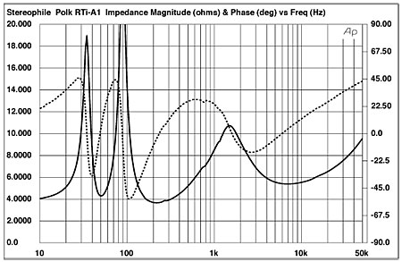

Εδώ με δυσκολία βρίσκουμε ελάχιστες αντιστάσεις,
τώρα για το φ να δούμε
εδω με το Polk rti a1

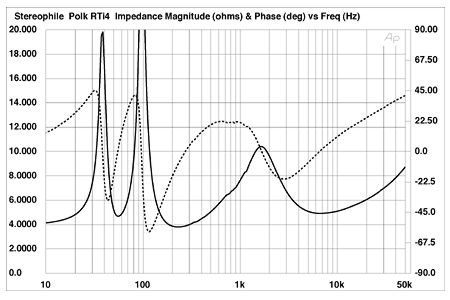

Εδώ και το ι4, πόσο θα τραβήξουν από
έναν 100/150 στα 8/4, ή πόσο απαιτούν;
λοιπον το συκεκριμενο ηχειο εχει 3.8 ωμ αντισταση περιπου στους 200 κυκλους κ cosφ λιγοτερο απο 10 μοιρες δλδ παιζει καπου στο 0.95
τωρα για 1000κυκλους εχει 9 ωμ αντισταση κ καπου 23 μοιρες αποκλιση cosφ που δεν ξερω ποσο ειναι ας το βρει καποιος
καπου 0.85 το κοβω
βαλε τα στοιχεια στους ποιο πανω τυπους που σου εδωσα κ βρες τα
