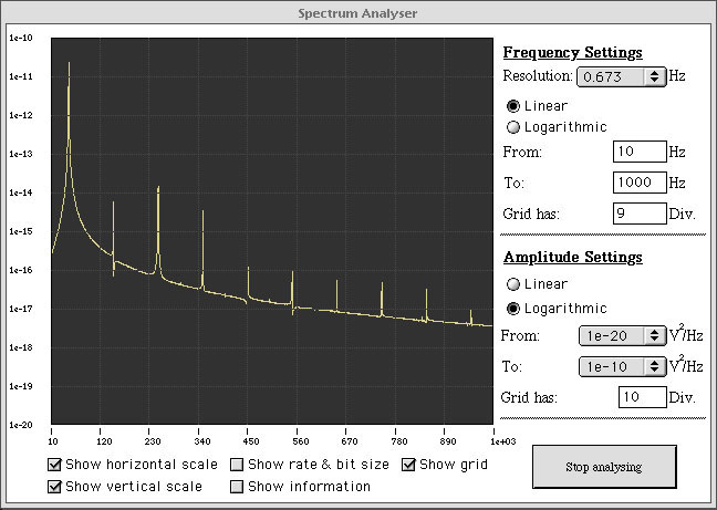

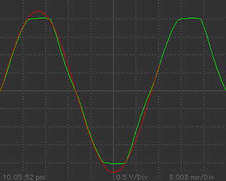

με το πράσινο το ρεύμα του δικτύου, ενώ με το κόκκινο το πως θα έπρεπε να είναι...
Οι αρμονικές του ρεύματος σε διαφορετικές μέρες και ώρες...
