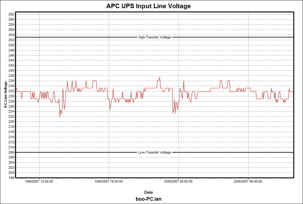

Λοιπόν επανέρχομαι...
Για δείτε το γράφημα της τάσης του δικτύου που κατέγραψε χθες το ups μου...
η τάση είναι μεταξύ 238V και 222V με συνεχόμενα σκαμπανεβάσματα όλη μέρα. Ιδιαίτερα τις ώρες αιχμής (από τις 12 το μεσημέρι και μετά) γίνεται ο χαμός. Δυστυχώς το ups δεν καταγράφει και συχνότητες για να δούμε τι συμβαίνει και με αυτές...
