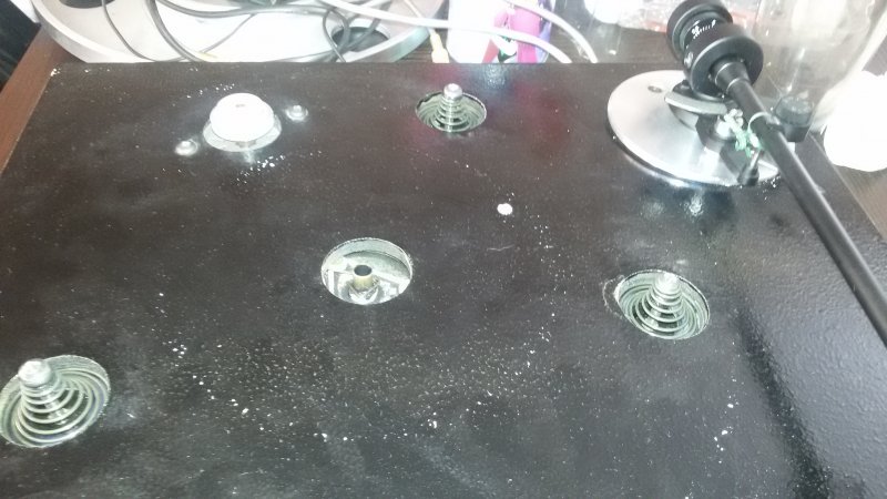

Έχει τρία ελατήρια τα οποία ρυθμίζονται με ένα κατσαβίδι, από πάνω με τις βίδες, όπως φαίνεται στην τελευταία εικόνα. Το πρόβλημα μου είναι με την αριστερή κάτω βίδα και το ελατήριο της. Μάλλον είναι πολύ ψηλά και δεν μπορώ να το κατεβάσω και να ευθυγραμμίσω το πλατό.
Μάλιστα έχω ασκήσει τόση πίεση που κατέστρεψα τις στροφές της βίδας και τώρα δε γυρίζει καθόλου.

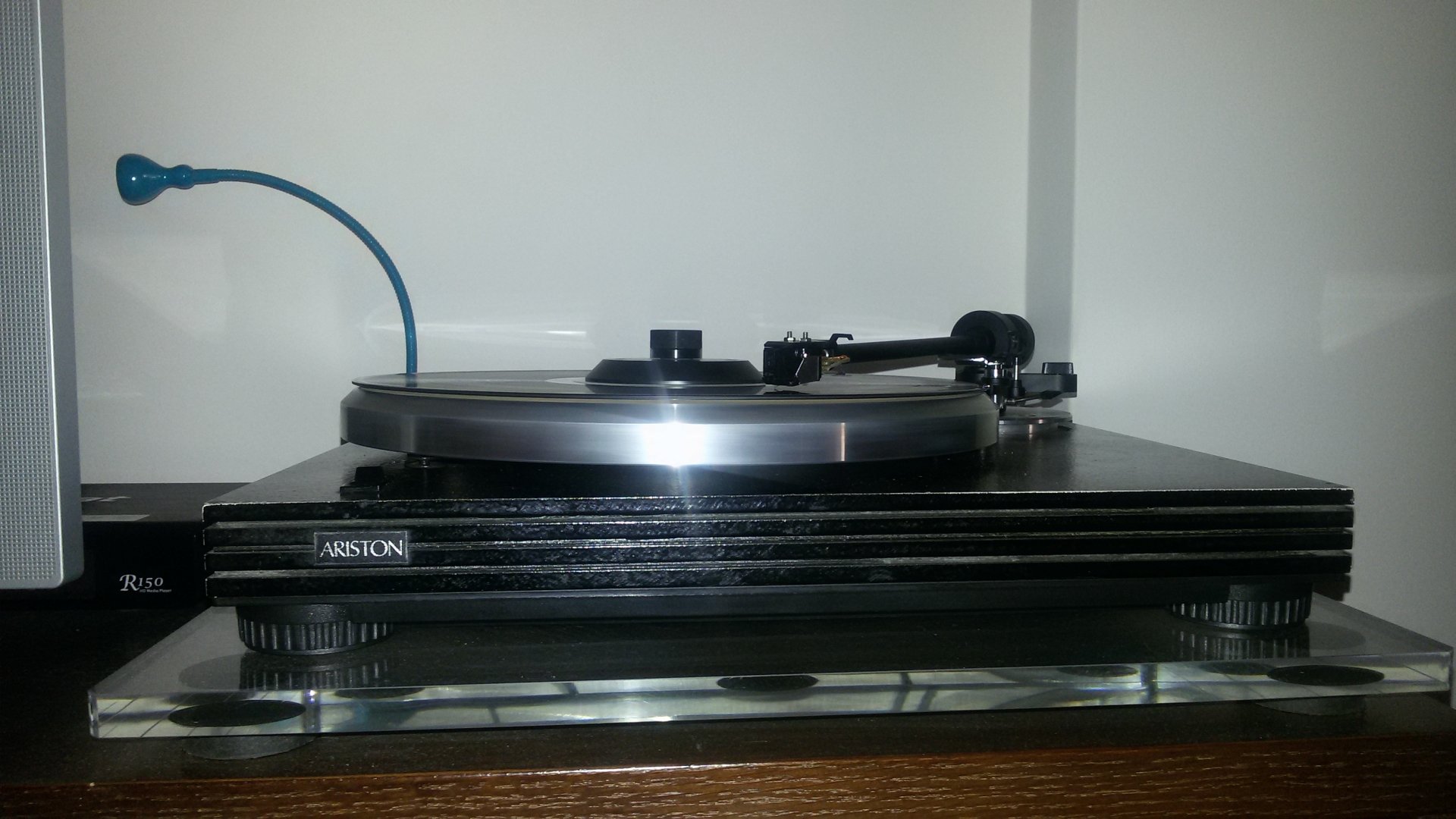

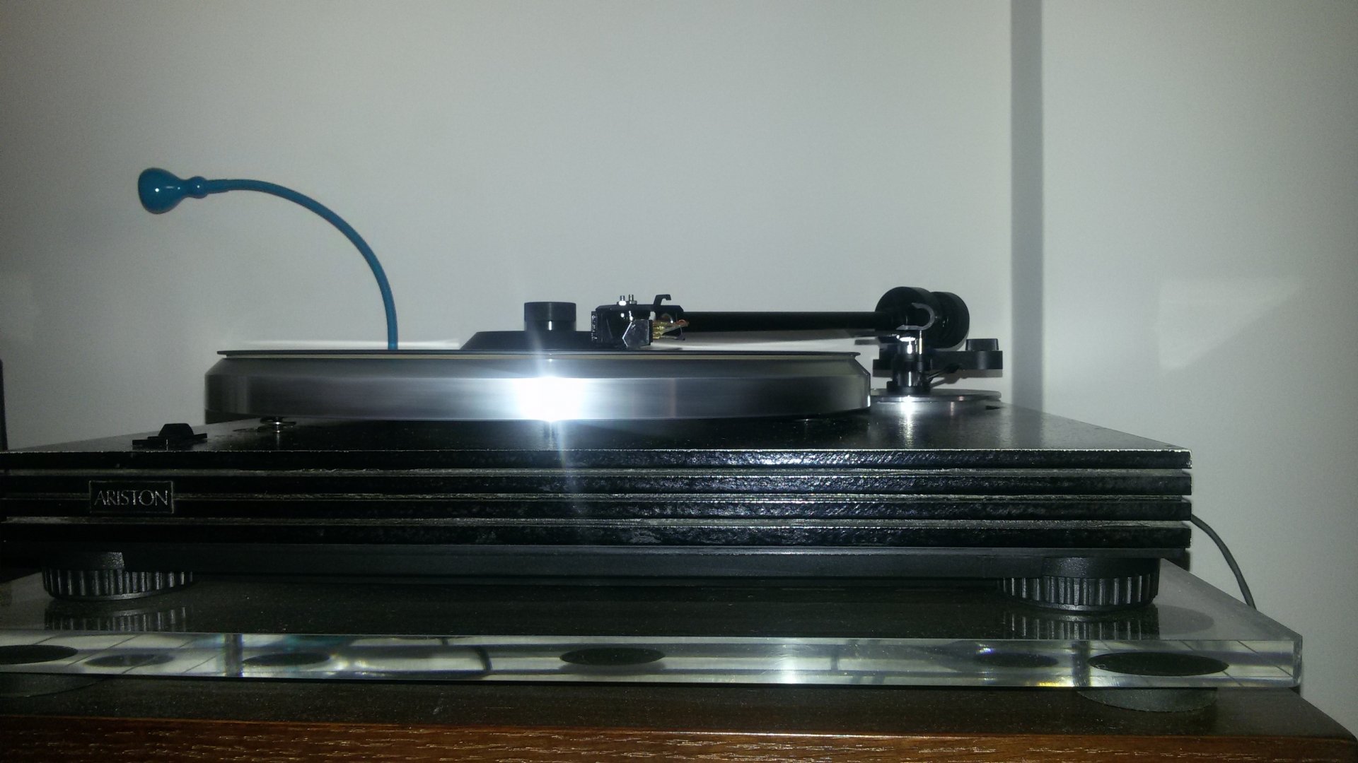

Το πλατό όπως βλέπετε είναι πιο ψηλά από όσο πρέπει και γέρνει αρκετά.Βέβαια το δοκίμασα και δεν μπορώ να πω ότι απογοητεύτηκα από τον ήχο, έστω και έτσι.
